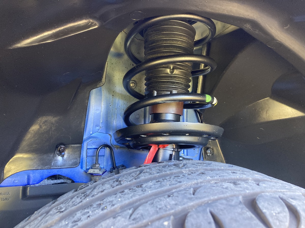

V rámci letní dovolené a vysokých teplot jsem vlítnul na ošetření spodku a dutin. Vzhledem k tomu, že to auto vypoadá zespodu fakt pěkně, byla by škoda toto nezachovat. Byla použitá klasická chemie od DINITROLu, na dutiny ML a na spodek průhledný vosk Corrotec 485.
Postup klasika: umýt spodek a podběhy horkou vodou s jarem, nic agresivnějšího nebylo potřeba, bylo to jen zaprášený a pak po vyschnutí samotná aplikace.
Rovnou jsem obrousil a stříknul barvou zoxidovaný kovový pásy co drží nádrž + na zadních ramenech, kde už byly sem tam rezavý flíčky povrchově, tak taky oborousit a fouknout černou barvou at se to nešíří.
Co mě překvapilo, že Giulietta má 3 pásy pod nádrží zatímco u 159 na 70l nádrž stačili pouze 2
, asi vývoj.

Podle fotek jsem napřed myslel, že už jsi vletěl na ty pružiny
Ale jinak pěkná práce, moje se až tak dobře nemá

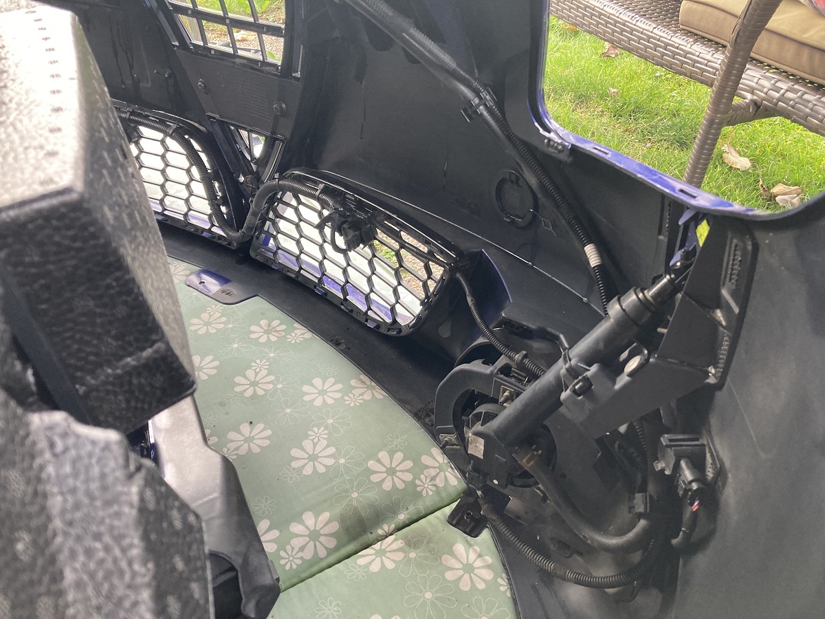

Další věc , která zlobila poslední měsíc byly přední parkovací sensory, který vydávaly souvislý tón ikdyž před autem nebyla překážka. No vzhledem k tomu, že už dva sensory dole v mřížkách vypadaly dost ohavně, byly omlácený asi od kamínků a zpuchřelý, tak jsem v pondělí objednal nové, dneska dorazily, takže jsem se mohl pustit do výměny. Nárazník dolů, přehodit sensory, nárazník zpět, žádná věda. Všechny šrouby šly krásně, byly ještě rozpohybovaný z léta když jsem vyndaval světla kvůli instalaci nových výbojek.
Když už byl nárazník dole, tak jsem provedl očistu zevnitř ať je to megafajnový.
Jinak když by někdo měnil taky sensory na Giuliettě, tak originál dodával Valeo, já dával od značky Hella.
No zatím to vypadá, že to pomohlo, uvidíme při dlohodobějším sledování.

Už asi 3/4 roku zlobil vynechávající reproduktor ve dveřích u řidiče. Když už bylo to volno, shodil jsm tapec a drát vedoucí do repráku byl v pohodě, nebyl zlomenej a ani když jsem za něj všelijak bral tak na výstupu z repro se to nijak nepodepisovalo. No pak jsem chytil za průchodku vedoucí do dveří a najednou to začalo všelijak vynechávat. Tak si říkám: "hmm výborně, tak budu řešit celý svazek". No tak průchodku odjistím kompletně odpojím, znovu zapojím, že dosedne opravdu jak má, zajistím a tradááá, repro hraje bez zaváhání.

Nepotěším tě, ale s tím reprákem u řidiče je to dost častý problém
Už jsem ten konektor do dveří řidiče odpojoval asi 4x a prostříkal ho kontaktolem, pak to vždycky funguje pár měsíců
Asi tam bude třeba nějak víc napružit ty piny, ale zatím to hraje tak do toho nehrabu
