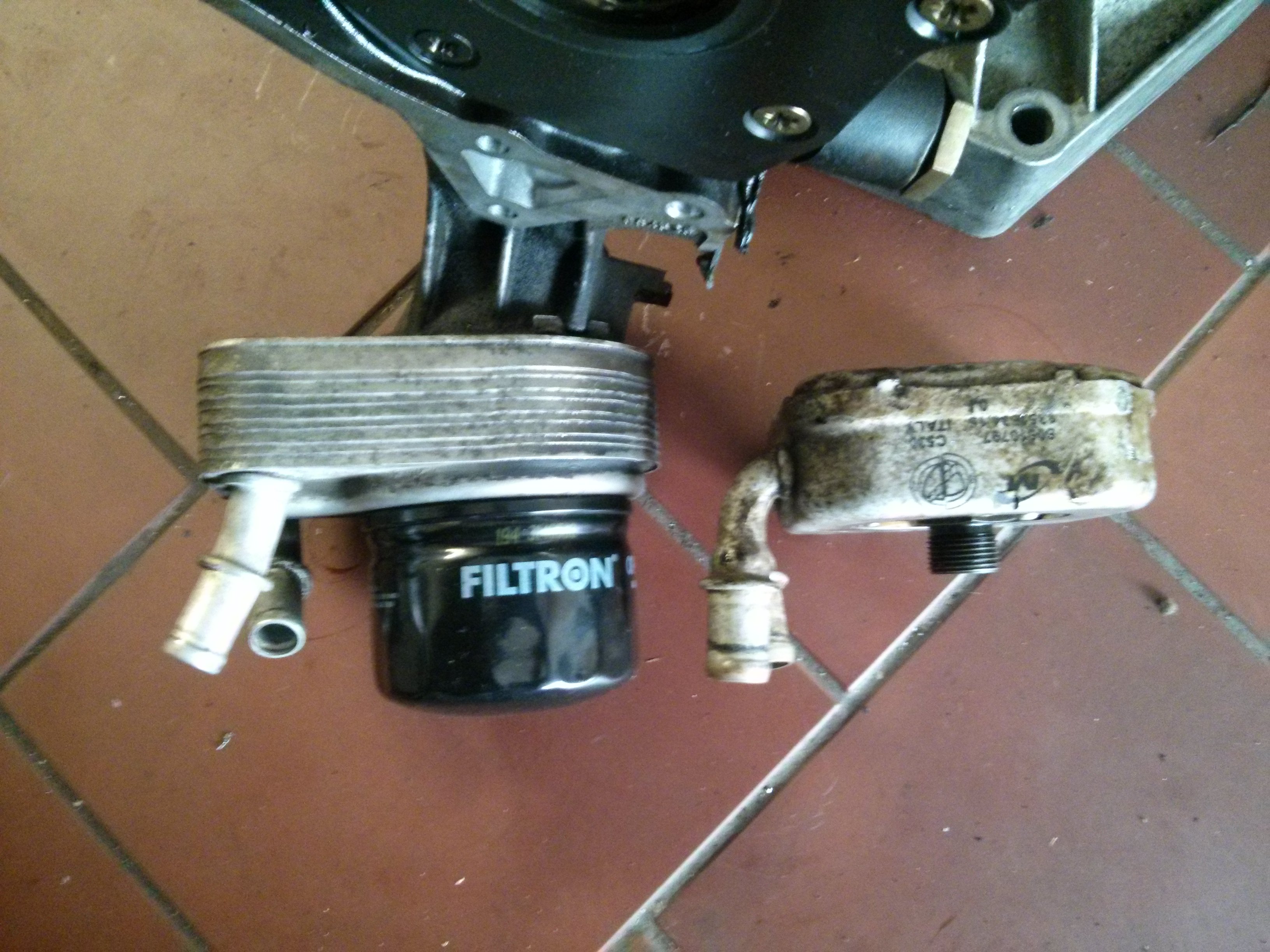

Tak nakonec to moje řešení není tak špatný..

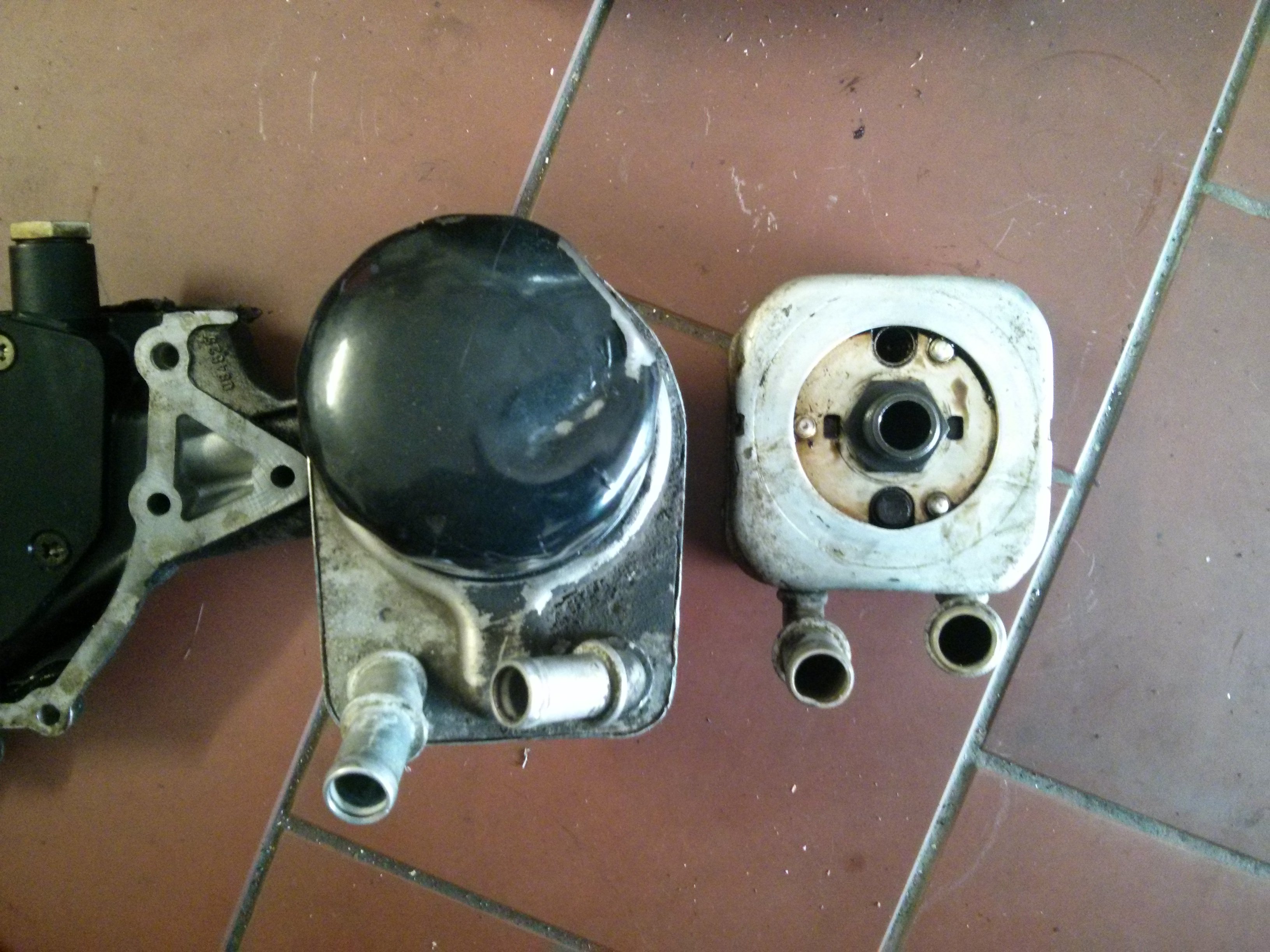

Ten vymenik na TS je fakt maly, mam tady nachystany vymenik, ktery ma stejny prumer ale je 2x delsi, ktery jsem nasel na jednom VW tdicku. Pokud namerim na svym QV moc vysokou teplotu, namontuji ho. Ale drive jak na jare se k tomu nedostanu...
Ty vymeniky maji prave tu obrovskou vyhodu, ze zprva olej zahrivaji, to je v beznem provozu obrovsky +.

Pokud by někdo chtěl vylepšit chlazení oleje bez přidávání chladiče, tak výměník z 2.0JTS (možná i 2.0TS CF3) je trochu větší než předchozí model...

Zajímalo by mě jaký je procentuální zlepšení v chlazení
náhodou čidlo teploty nemáš, že by si to vypozoroval? Zase kdyby to nepomohlo, tak proč by se srali s tím tam dávat jinej, že.
