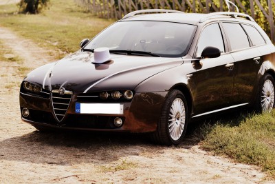

Příspěvek od W43x » 4.10.2019, pát 10:50
Oleje, filtry atd.. :)
Jedna svatební :)
Jedna svatební :)
