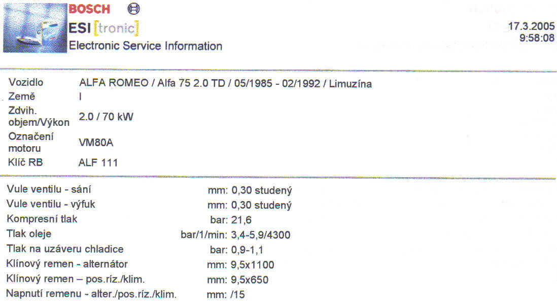

AHoj,
Prvně co ti motor dělá, že se v něm hrabeš?
Pokud máš vůli na písních kroužkách větší než je tolerance, měl bys je vyměnit. (přes zámky ti utíká komprese a samotný pístní kroužek už tolik nemůže těsnit jak je opotřebený) Další věc je jak máš vyběhanou vložku.
Komprese jsou vždy za tepla, tedy 20-21 za studena není až tak špatné. Tlaky by mělo mít VMko všude stejné, jedno jestli je v alfě,Rovera, jeepa, fordu atp.
ale jinak jsme našel tohle- je to na alfu 75 2,4TD a 75 2,0TD
Jinak mi zbyl kleklý VMko (kdyby byl zájem) 2,5TD klika má najeto do 30.000km (roztekly se mi svíčky a rozmatlaly se po dvou vložkách)
