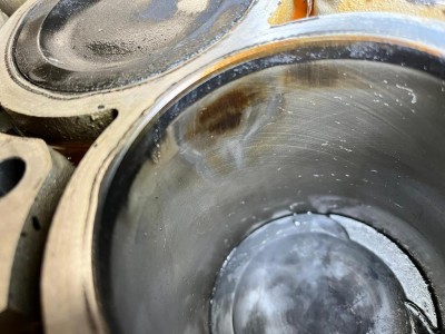

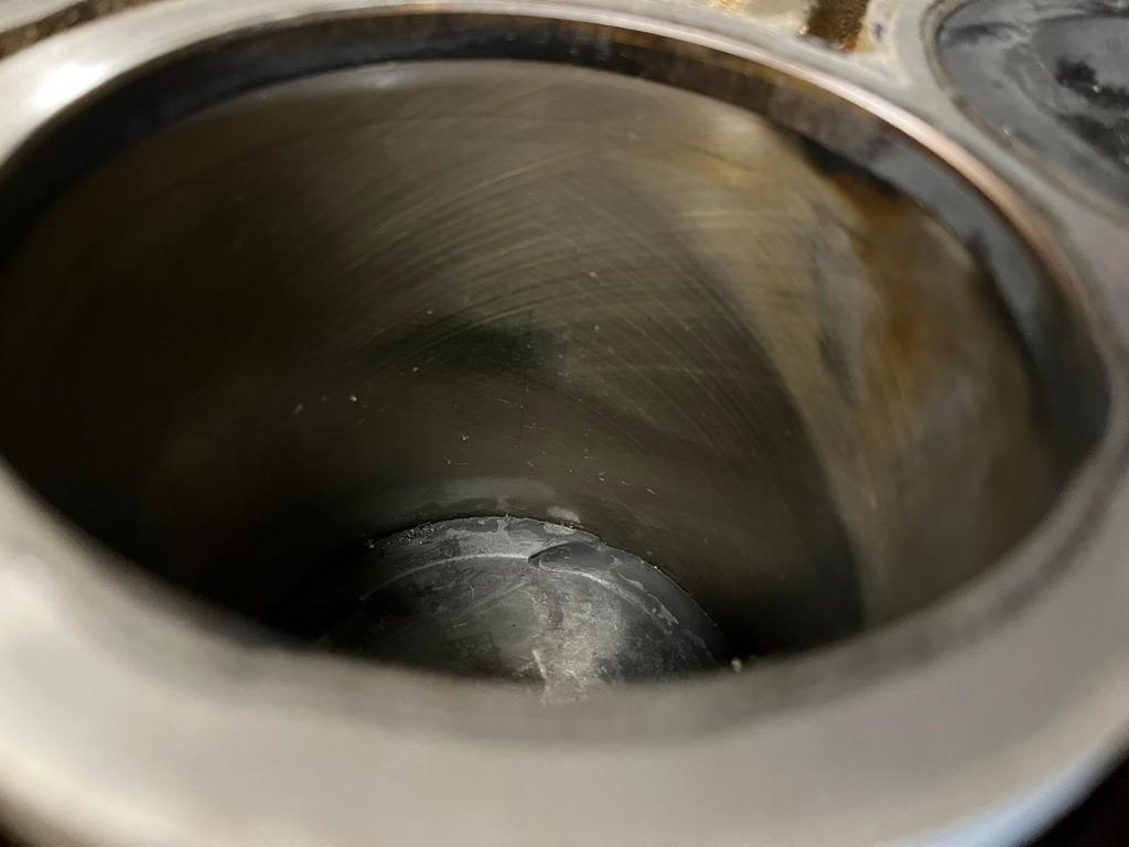

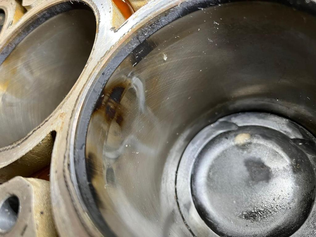

Příspěvek od Hampice » 4.5.2023, čtv 10:28
S ohledem na množící se dotazy ohledně příčin výměny motoru v mém autě zakládám toto nové vlákno...
Osobně přesně nevím, co se tam děje. Každopádně výsledek je ten, že jsou vydřené části stěn 3. a 4. válce (foto). Projevuje se to jakýmsi klepáním v určitých otáčkách při určitém zatížení. Já teda sem tam něco zaslechl, ale nic, čemu bych věnoval pozornost. Tomáš Kováčik to ale hlásil hned, jak to převážel ze dvora na dílnu při té garančce. Dovolím si zde citovat jeho názor: "Konstrukčně špatné chlazení bloku motoru… vyhřeje je se blok a teplotou změní ovalitu."
Nové motory (od 2020) by to měly mít vyřešené.

Zajímavý, jako je fakt, že co pozoruju inzeráty, tak hodně lidí prodává benzínovou Giulii , která má vyměněný motor a někdo už tam měl taky poznámku, že už má pod kapotou právě motor, který má vyřešený nějaký konstrukční problém.
Zajímalo by mě, jestli to souvisí s podélnou zástavbou a tudíž horším chlazením válců blíž ke kabině vozu, což je problém, kterým se hodně "proslavilo" BMW u svých řadových šestiválců :smt102

Si myslim ze je to o prudeni chladiacej kvapaliny v bloku... Zaujimalo by ma ako to seriovo vyriešili a preco sa im to neprejavilo pri výrobnom testovani

To si zase Alfa nasrala do kalhot :D jejej. Prostě neudělali do bloku dostatečný díry, prostupy mezi válcema a neuchladí se to v tom místě. Jestli je motor příčně nebo podélně je podle mě fakt jedno. Lidem co se to posere v záruce, tak dobrý. Daj ti novej motor a cajk, ale lidi po záruce budou mít radost. :) Jsou to furt relativně nový auta a jestli to čeká většinu...

Spíš než vadu konstrukční bych v tom hledal chybu v technologii výroby. Pak by se mohlo stát, že za určitých podmínek dojde ve výrobě k chybě která to způsobí. Což zároveň znamená, že na to testováním přijít nešlo, a že se to nemusí týkat každého motoru.

Zdravím, nemůže tento problém souviset s LSPI (Low Speed Pre Ignition)? Třeba u Astry K přímovstřik 1.4 Turbo benzín to byl chronický problém. Tam se ale projevoval při nízkých otáčkách a okamžitém plném plynu. Motor na to reagoval náhlým zvýšením vstřikovaného paliva, které se díky malým otáčkám stihlo vznítit dřív než přišla jiskra od svíčky. To způsobovalo klepání, škubání při akceleraci a při pokročilém "načnutí" motoru docela rachot. Končilo to destrukcí pístu a výměnou (v záruce), nebo generálkou motoru. To samozapálení začínalo v místě kroužku, kde se potkalo palivo s olejem.
Asi to funguje tak, že horký olej, který se dostane do spalovacího prostoru, má tendenci podporovat samovznícení v tomto místě. Eliminovat tento problém se podařilo změnou složení oleje, pro GM se jedná o DEXOS 1 gen 2. To je olej speciálně upravený k omezení LSPI.
Ať už to vyhřátí stěny válce způsobuje co chce, určitě bych si hlídal olej a používal jen olej určený do přímovstřikových turbo benzinů.
