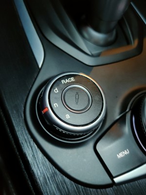

Kdybyste to někdo chtěl dělat, tak pro Giulie do faceliftu je číslo dílu 156129321. Selektor má na sobě samozřejmě i tlačítko k ovládání tlumičů, ale ten symbol se v autě bez tlumičů nerozsvěcí a zhasnutý není ani na denním světle téměř vidět.

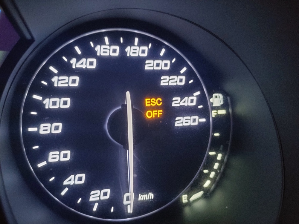

Co jsem za tu chviličku, co to mám, vypozoroval - proti D ještě trochu ztuhne řízení, reakce na plyn i brzdu stejná jako v D, na tvrdo se vypne FCW, lineassist a tempomat a nejdou ani zapnout a samozřejmě největší feature celé věci je kompletně deaktivované ESC (i když údajně když je hodně zle, tak nakonec zasáhne - nehodlám zkoušet
). Možná ještě o něco ostřeji řadí převodovka.
Prostě paráda

Re: RACE mód pro obyčejné verze
ESP je teda off?
- Příspěvky: 9208
Jj, doplněno do příspěvku, aby to bylo jasné

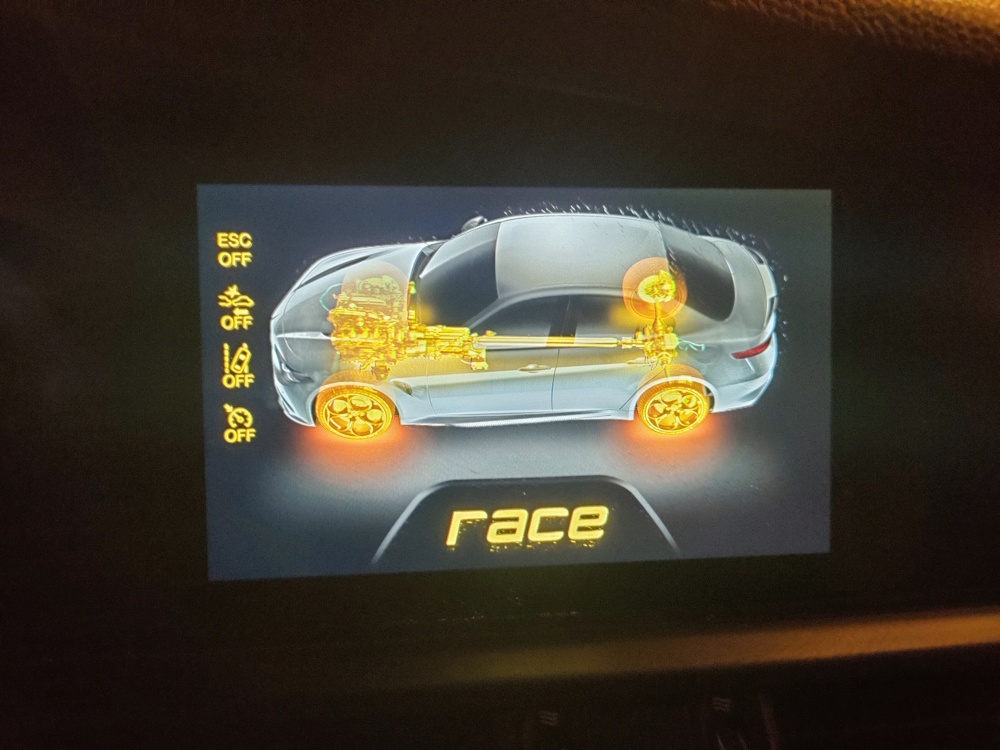

Hlasím instalaci "RACE" módu na faceliftovou verzi r.v.21.
Není potřeba měnit ovladač, je ale potřeba mít SWG bypass. Přes MES se změní typ ovladače (na typ 3) a pak se udělá PROXI. Pozor, po proxi vyhodí chyby ABS atd. Je třeba v modulu ABS provést tři kalibrace. Pokud máte ELM327 kabel, je k němu potřeba šedá a modrá přechodka.
Jakmile je auto v režimu "D" tak dalším otočením a podržením se deaktivuje ESP a front collision warning. Na budících ale zůstává "D", dashboard se nezmění na "RACE" žlutou.
Uvidím, jak se to bude chovat.

2017 maju este stary typ prepínaca, kde sa mechanicky prepne otocenim a s svieti tam pásik na cerveno ako indikátor aktualneho rezimu.
novší sa pouziva dodnes, poprepnuti sa vracia do vychodzej polohy a prepne sa vnom aj svetielko pri prislusnom rezime ktorý ostal zapnuty.

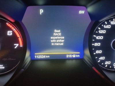

Mě teda po zprovoznění fungovalo všechno a motor rozhodně nejede v N
Jediný, co nefunguje korektně, je žlutý bargraf pro řazení v displeji, protože otáček, při kterých se má začít alespoň zvedat, GME není schopný dosáhnout
