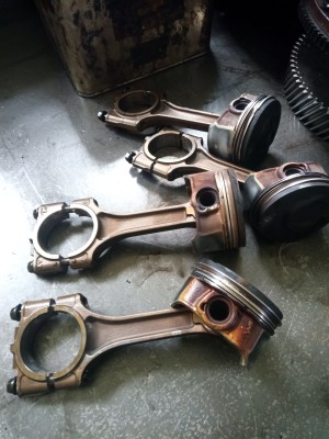

Hoj
Jedná se o 1750TBI Giulietta 2012.

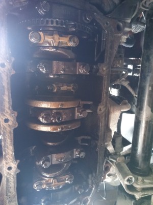

Mám problém s těsněním mezi nasávacím hrdlem oleje ve vaně motoru a olejovým čerpadlem.Kontrolka mazání po nastartování hlavně v zimě zhasne třeba až za 5 sekund.Do té doby motor klepe než se natlakuje.Je to klasickej problém TBI motorů.Koupil jsem místo původního těsnění speciální meziprvek s O kroužky aby se situace už nikdy neopakovala.Koupeno asi za 60 euro z JTD performance com.
No a o co mi jde: Četl jsem kdesi, že na povolení asi 2ks šroubů vany u setrvačníku potřebuji speciální přípravek.Údajně je to jen prodloužený klíč.Jenže nevím co je to za klíč.Jestli je to torx, nebo normální šestihran 10 nebo co vlastně.Mohl by mi někdo ten přípravek vyfotit, případně zjistit jeho délku a co je na konci za klíč?Případně přípravek koupim, ale nikde jsem ho nenašel.Nebo by jste ho měl někdo k zapůjčení?
Další věc: Rozhodl jsem se při této příležitosti demontáže vany vyměnit všechny ojniční ložiska - s tím by neměl být problém.Jen bych se chtěl zeptat jestli někdo víte na tento motor utahovací momenty ojničních ložisek, případně i hlavních ložisek klikového hřídele?
Také jsem si říkal, že bych rovnou vyměnil i hlavní ložiska kliky včetně axiálního ložiska kliky.Ale protože jsem nikdy neviděl blok 1750 tbi bez ložisek, tak nevím jestli půjdou hlavní i axiální ložisko klikového hřídele vyměnit i bez demontáže motoru a klikového hřídele.Teoreticky by to mělo jít vytlačením hlavních pánví něčím měkkým z plastu.Ale viděl jsem bloky motorů kde do pánve byl z bloku výstupek v místě mazacího otvoru a tím pádem bych bez demontáže klikovky toto nemohl provést.
Máte někdo fotky demontovaného TBI motoru zespodu?Potřebuji fotky ze spodní strany motoru bez pánví, případně i s nimi a pokud možno z blízka.Nesmí tam být kliková hřídel, abych se na tohle mohl podívat.

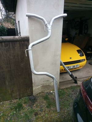

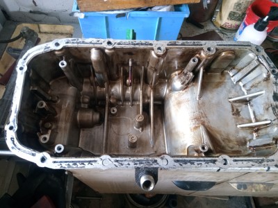

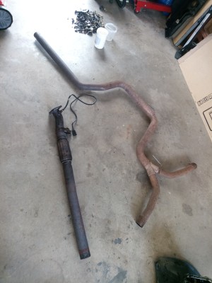

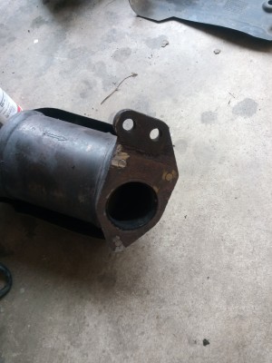

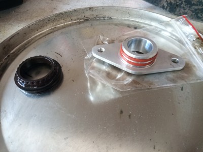

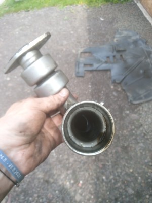

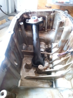

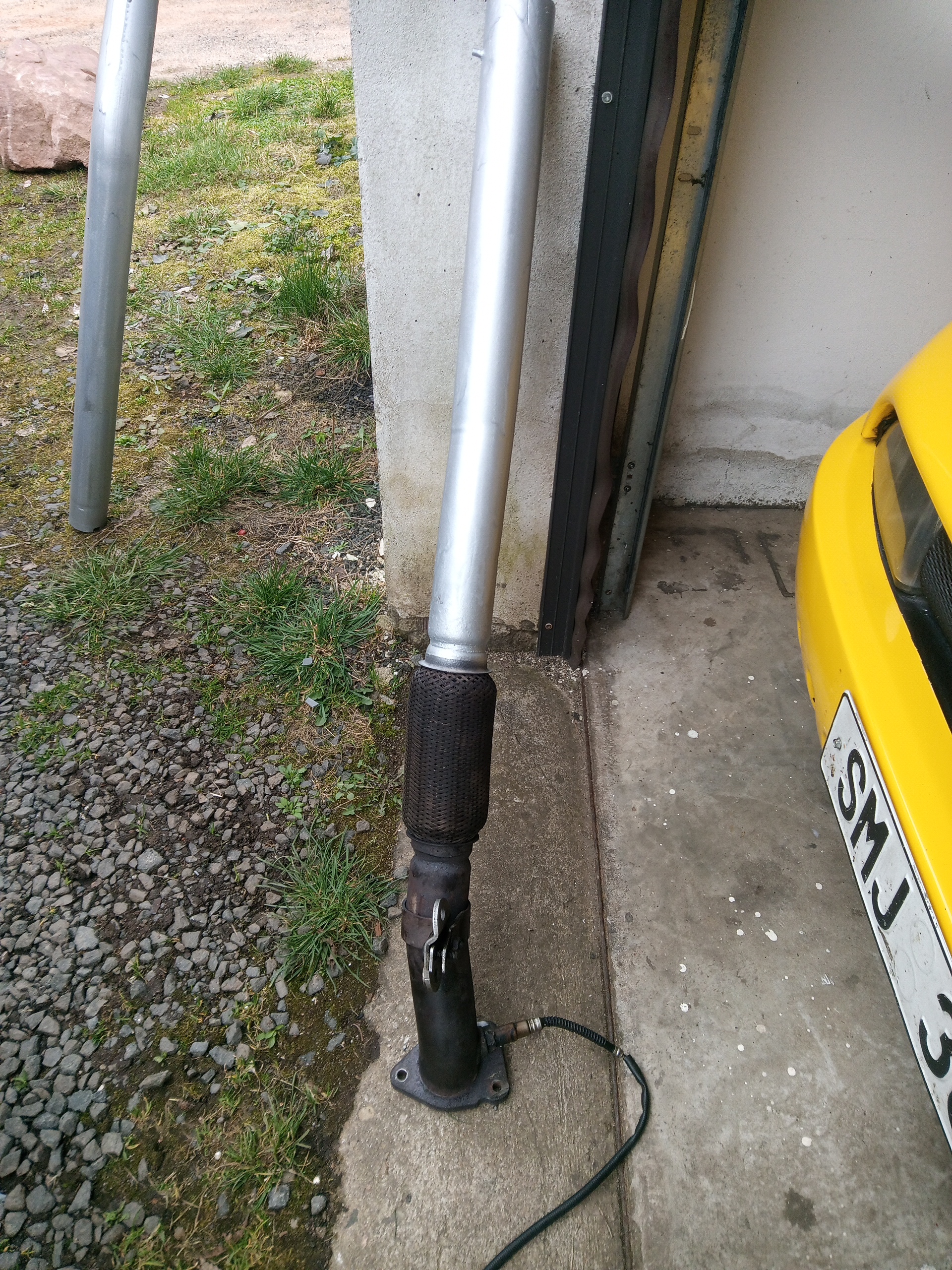

zopar obrazku z vymeny tesneni mezi pumpu a saci kos ( koupena vylepsena nahrada za 300 z allegra) k akci jsem se rozhodl potr co na me 2 x minuly tyden blikl nedostatecny tlak oleje
poznatek po montazi.. vyrazne tizsi motor! uz to neni zadny zelezarstvi z vrchu jako predtim (variatory atd)
vejmrd to delat na aute teda je, nektery srouby ( drzak motoru na olejove vane a pak drzak loziska poloosy) nejdou vubec dobre povolit a na vejfukovy sem bral flexu. v pripade 159tky...
pri te prilezitosti stredovy tlumic out, nahrada za dil z 2.4 jtdm.. zvukove minimalni zmena...je vic slyset turbo.. takze modifikace pro dobrje pocit
stravil jsem nad tim 12 hodin cisteho casu.. dobrou polovinu rezanim a odvrtavanim neposlusnejch sroubu a pak dostavanim jezka z klece ven ( kat s prvnim dilem venn z auta.abych mohl nahradit rozrezany srouby)...
kdyby to slo hezky, je to tak za 4 hodiny hotovy, coz byl puvodni plan

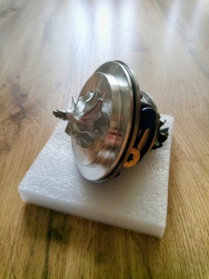

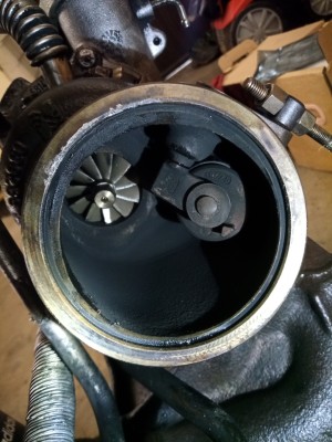

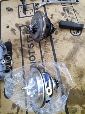

Dalsi bojovka prede mnou... no vypada to tak, ze by 159 tady zaslouzila mit kartu
jelikoz puvodni turbo teklo po vymene tesneni mezi pumpou a sacim kosem do vejfuku tak je asi po 180tkm KO i kdyz tlaci.. nez resit repas sem vyhmat v anglii krasavce upgradovanyho krasavca za 3000,- vc. dopravy...
uvidime co vydrzi

Vysáp jsem to dneska ven, noo.. puvodni turbo melo vule jak prase a divim se ze se tocilo a foukalo
i k tem 1.5 bar.. neco v nem pri rotaci vrtulkou chroupe
Zejtra to slozim, nejak sem se zasekl s poradim trubek vody a oleje a nejak to nevychazi
Novej stred se tvari velmi dobre, sem na to zvedavej
pak zas budu moci batat co je s tou elektrikou..
