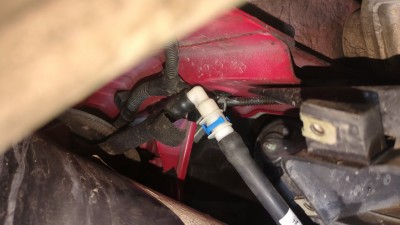

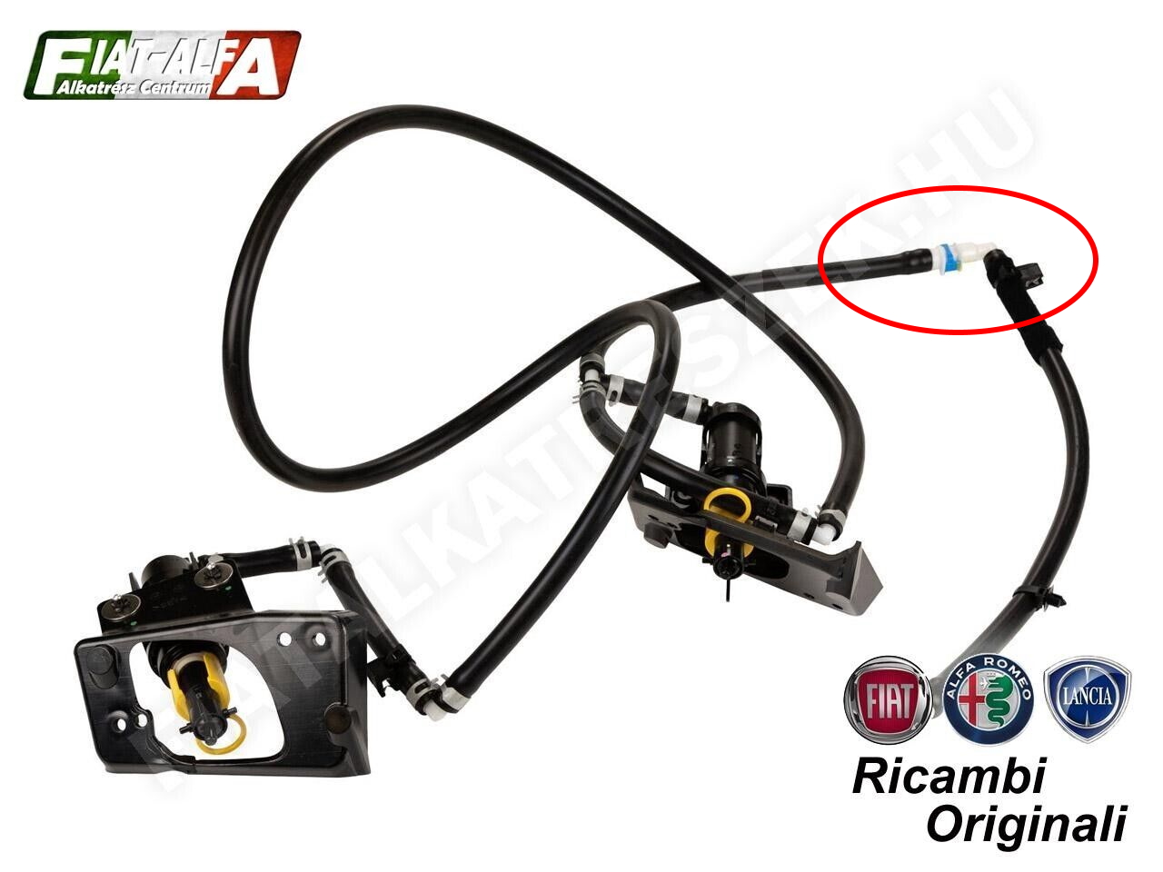

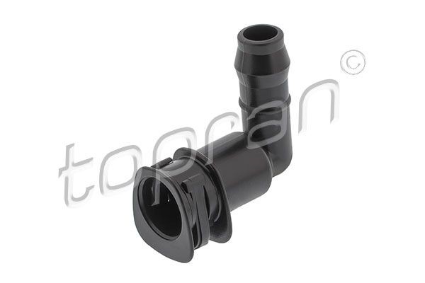

Na G sa mi sustavne rozpaja rychlospojka ku xenonom a vytecie mi cela napln... Pri natlakovani odstreli modra poistka a uz je to. Pristup zly, len spodom cez plasty a ruky dorezane. Potreboval by som niekde zohnat ten hadicovy protikus do L-kolena. Musi to mat na sebe O-kruzok. Koleno je bezne za 2 E, ale protikus nikto nema. Samozrejme mozem tam dat pevnu spojku, ale kvoli autenticite by som radsej original funkciu.

neskusal si ju stiahnut plastou stahovacou paskou, aby sa ta poistka neuvolnila?

Nie, nemam na to cas. Ked budem prehadzovat kolesa, spravim to cez ten montazny otvor v podblatniku. Dam tam obycajnu spojku.

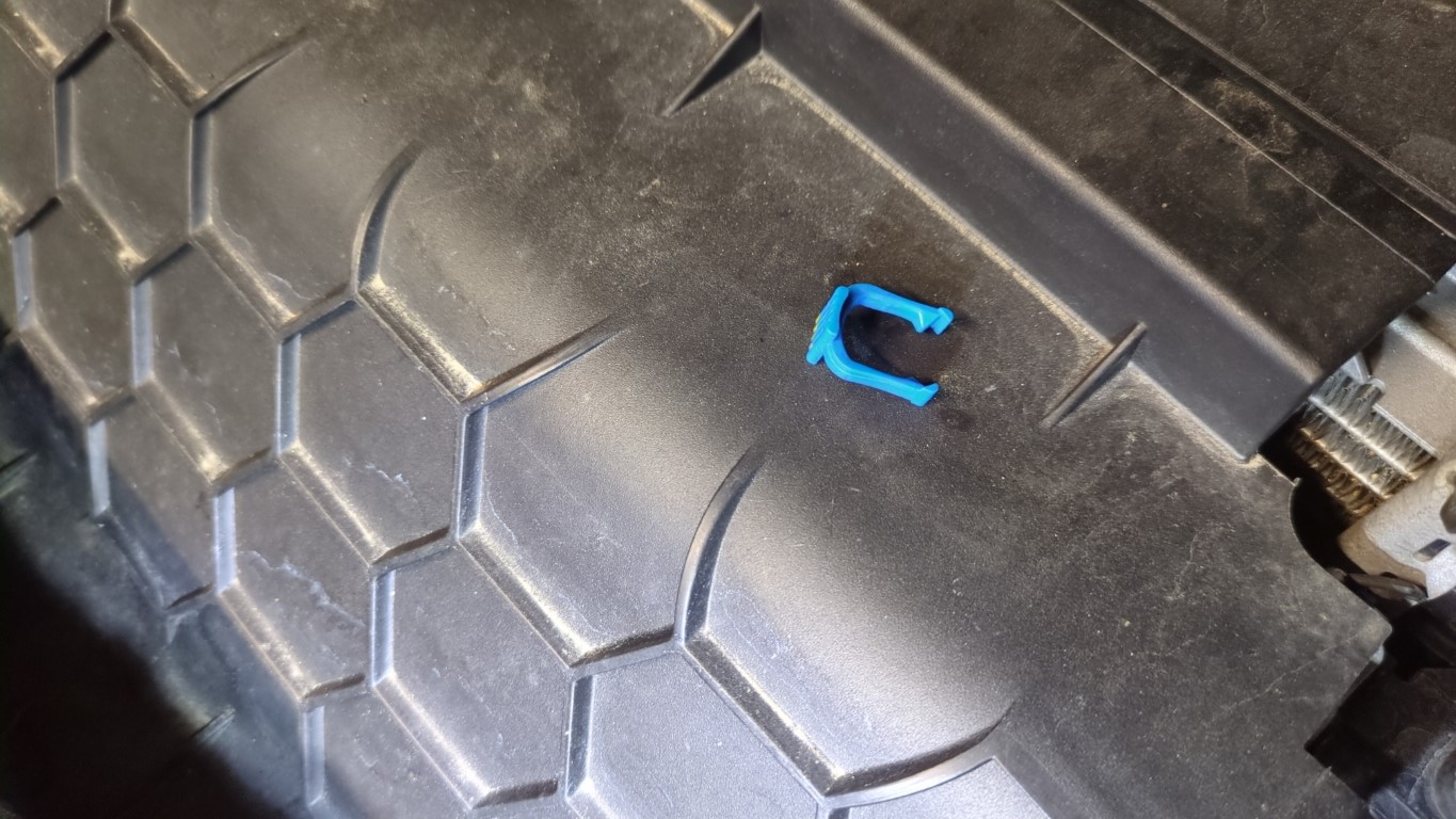

Tak nic, otvor v podblatniku urceny na vymenu ziarovky je prilis vysoko, takze cely plast musi ist dole. Poistku som teda len zatiahol paskou, a rovnako tak aj druhu, ktoru som este nasiel po trase hadicky.
