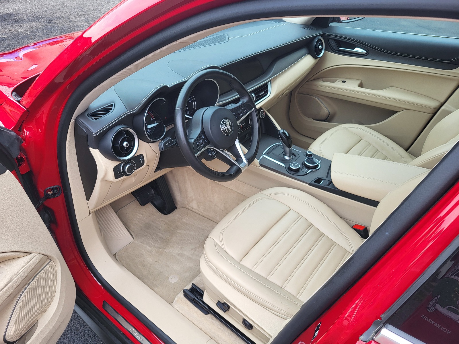

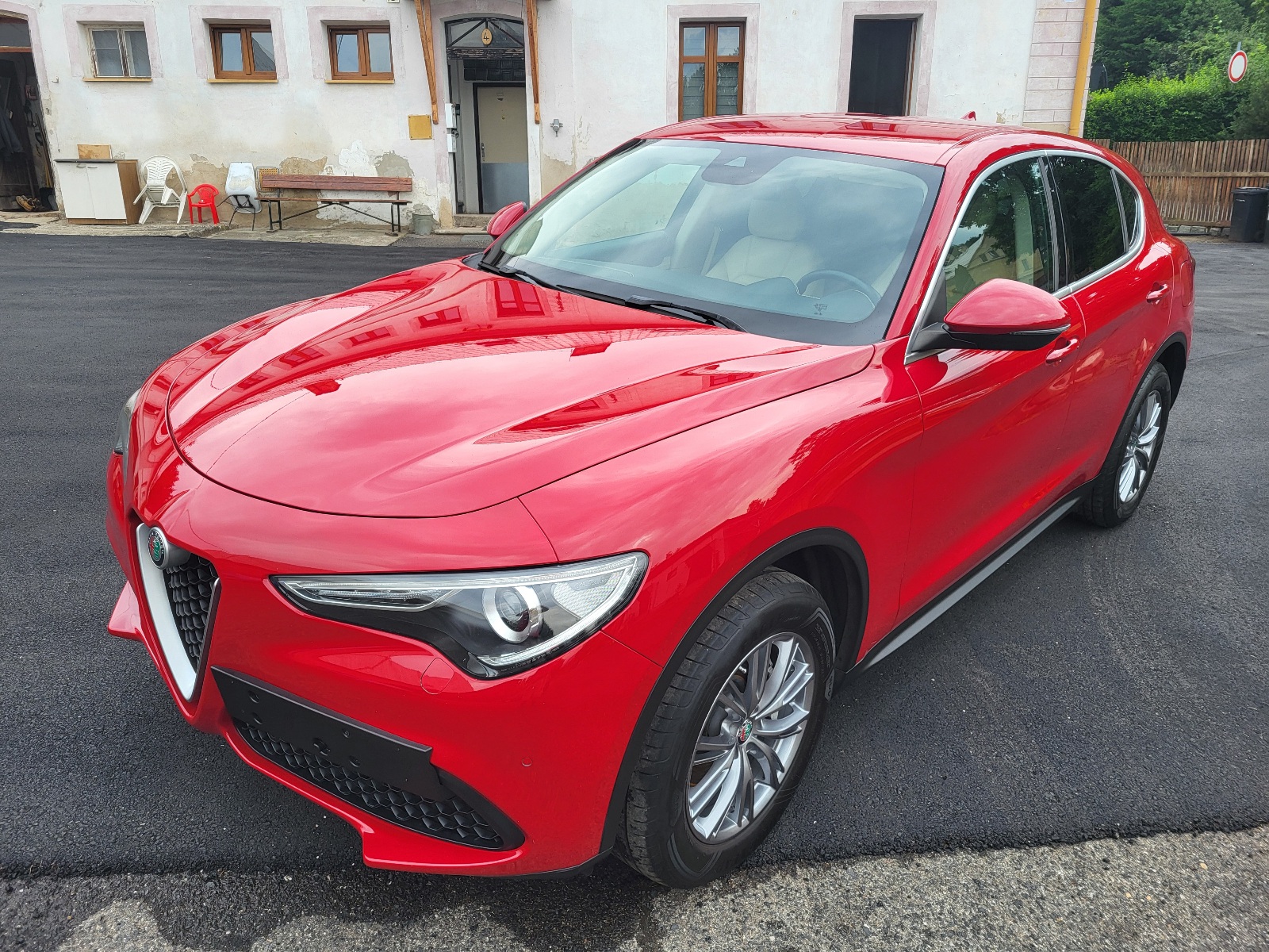

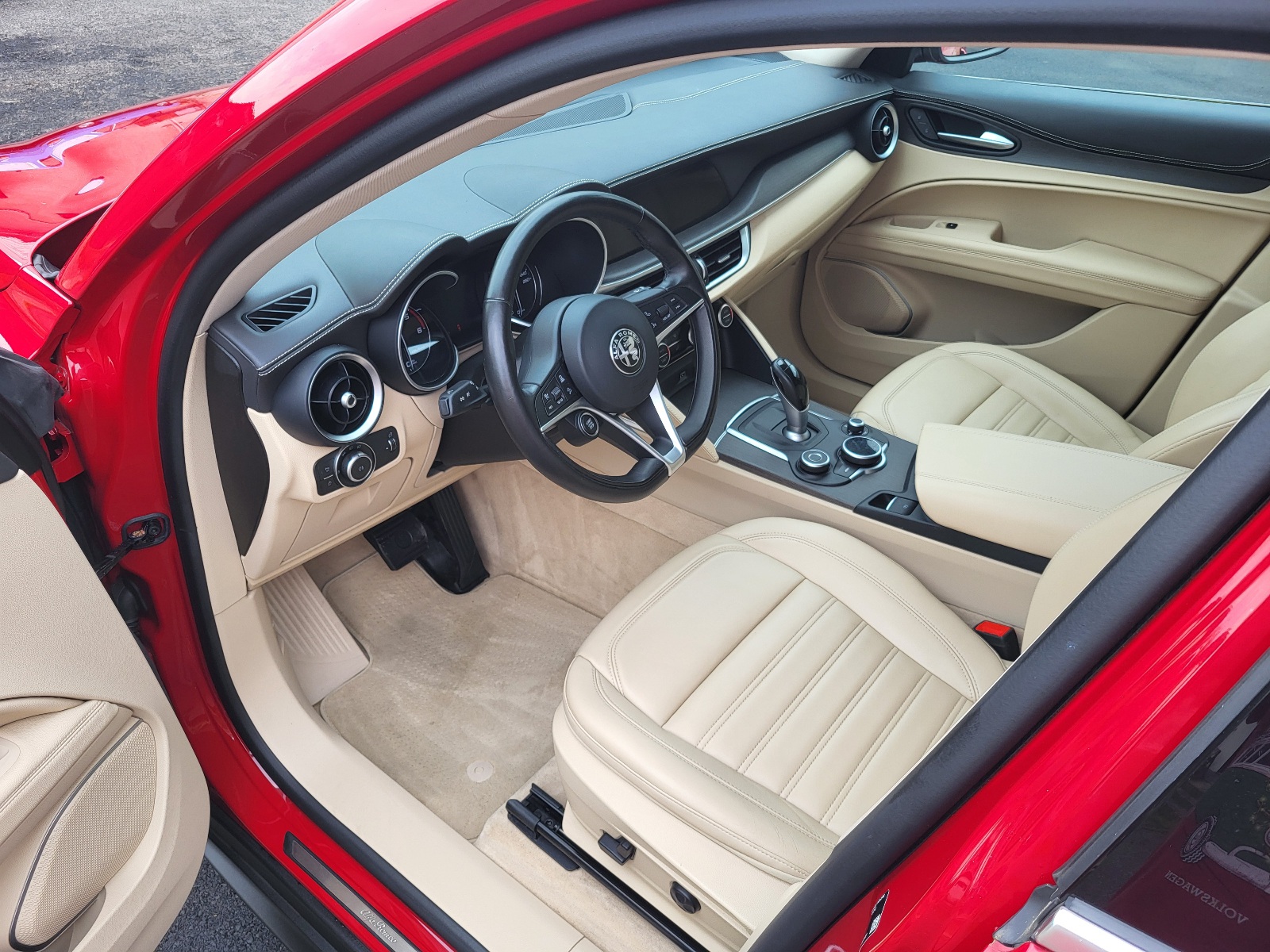

Buďte pozdraveni.
Jsem tady čerstvý někteří si mně možná pamatují z Fiatbavoklub.com nebo z Lanciaklubu.
Po dlouhém hledání a výběru je konečně doma vysněné Stelvio.
Je to 2.2 nafta 190 PS MY 2019 Q4 Lusso. Chtěl jsem červené a pokud možno tenhle interiér tak to bylo náročné s hledáním ale nakonec to klaplo.
Jsem z Teplic nemá někdo zkušenosti do budoucna s kvalitním servisem v okolí?

vitej pane :-)
- Příspěvky: 9144
Re: Stelvio (pokec)
Krásná kombinace (až na motor
). Založ si vlákno
Re: Stelvio (pokec)
Za mě máš motorizaci ok
. Taky se mi líbí tato barevná kombinace. Jen tedy nejsem moc přesvědčen, že ta béžová vydrží dlouho tak hezká - plasty především. Hezké teď to je
, ale bude s tím dost práce, aby to bylo hezké stále

Re: Stelvio (pokec)
Světlý interiér je peklo na údržbu to se ví ale já to prostě chtěl, Stelvio je takové víkendové auto takže nejezdí každý den a s náročností se počítalo ale zase ten pocit zvítězil.
Teď je interiér jako nový má to najeto 69 tis 1 majitel nekuřák a věřím že díky mé péči a zacházení chvilku výdrží

Re: Stelvio (pokec)
Sedačky jsou poctivá kůže (narozdíl od konkurenčních zgrebů) a při použití patřičné kosmetiky to vydrží hezký dlouho. Plasty to samé. Největší zlo jsou koberce. To bych vyřešil pořízením černých. Na designu to příliš neubere a je to mnohem praktičtější.
Měl jsem to tak ve 159, kde jsem měl ten samý interiér (jen s alfatexem).
Re: Stelvio (pokec)
Vidím to stejně, jsou k tomu samozřejmě i černé gumové koberce origo včetně gumy fo kufru. O auto vážně pečovali a je to na něm vidět.
