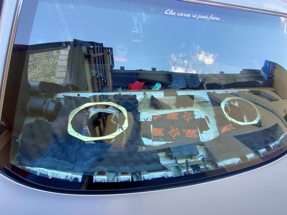

A už mě dlouhodobě strašně rozčilovalo zadní plato. Něco tam drnčelo a vrzalo. Tak jsem to vzal z gruntu :-D

Heh, teď jsem si byl jen tak sednout a
pustit nějakou muziku a tím vytlumením plata se brutálně zlepšilo audio vzadu 😀
