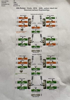

Nedá sa mi správne nastaviť geometria vpredu, podľa servisu bude potrebné vymeniť ramená. Pred viac ako rokom som riešil obdobný problém s geometriou vzadu, menili sa excentre a problém sa vyriešil. Popravde je to sklamanie, lebo auto je ročník 2018, čo nie je staré auto, neviem síce ako ho používal pôvodný majiteľ, ale u mňa je dva roky o neho až prehnaná starostlivosť, jamám sa vyslovene vyhýbam. A pred rokom vpredu problém nebol. Nerozumiem tomu.
Geometria sa nastavuje rovnako na všetkých bežných osobných autách v civilnej premávke, alebo pri športovejších podvozkoch sa počíta s miernymi náklonmi smerom von (širší rozchod kolies)?
- Příspěvky: 9118
Re: Giulia - běžné verze (pokec...)
Hlavní je sbíhavost a tu máš ok. Ten horší odklon vlevo může dělat volnější horní rameno. Nevím kolik máš najeto, ale menší životnost je daň za víceprvek a jízdní vlastnosti. Nemáš to nijak dramatické, pokud tam nic neklepe a necítíš ve volantu, že by se ti v zátěži to kolo podhrnovalo, tak to zatím neřeš.
Ten záklon neřeš vůbec, to je v podstatě jen ukazatel toho, jak to auto ve fabrice poskládali. Nastavit se to dá, ale je to piplání s posouváním nápravnice na celej den.
