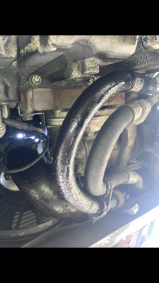

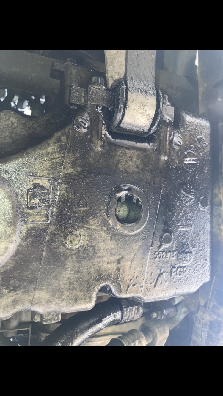

Dneska jsem vlezl pod auto a koukl se ze spodu, jestli neuvidim nějaký únik, jedine, co jsem objevil, byla celá mokrá hadice (vede do maleho olejoveho chladiče co je na velkém chladiči) a spodek vany. Přiložil jsem foto
Čím by to mohlo být? Může to být tou hadicí?

No netroufám si tvrdit, že to na 100% je od vody, ale na olej to bylo moc řídké. Hadice byla mokrá a po sundání krytu motoru slo vidět, ze z hadice ještě visela kapka..

Ja asi vidim vic problemu.
Jeslti je to voda nebo olej to snad poznas ne? Je to naftova 2.4 a uz jen dle fotek musi byt rozdil mezi vodou a olejem jasne znatelny. Jen se toho dotkens a uz ten smir nedostanez z ruky ... takze olej.
Odhad z fotky je tezky, ale asi vidim unik oleje na hadici od chladice... Proste ta jak je zablita az to z ni kape. Jsou tam nanosy takze je to uz delsi dobu a jiste bude cely dekl pod motorem zajebany a "konzervacne" nasakly, ze za sebou musis nechavat i stopy.
No a na unik vody... to muze byt ta vlhka vana, ale nemusi... Tezko rict protoze jak je olejem nasakly ten filc na deklu tak se zrovna v techto mistech dotyka vany a klidne to muze byt od nej.
Takze skoro s jistotou si myslim, ze trubka k olejovemu chladici prosakuje. No a pokud je tam i unik vody tak muze byt vadne nasazena pumpa a nebo spatne dotahly odvzdusnovak nebo hadice.
