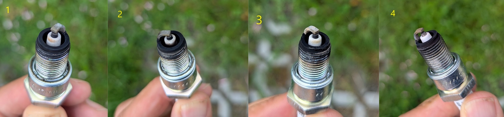

Foto svíček viz níže, jsou tam NGK BP7 ES jak mají být.

Motor po renovaci, tlaky v pořádku, nové ventily, písty, svíčky, cívka, startér, karburátory seřízené. Jede krásně, plynulý tah v celém spektru otáček, točí nad 5000.
