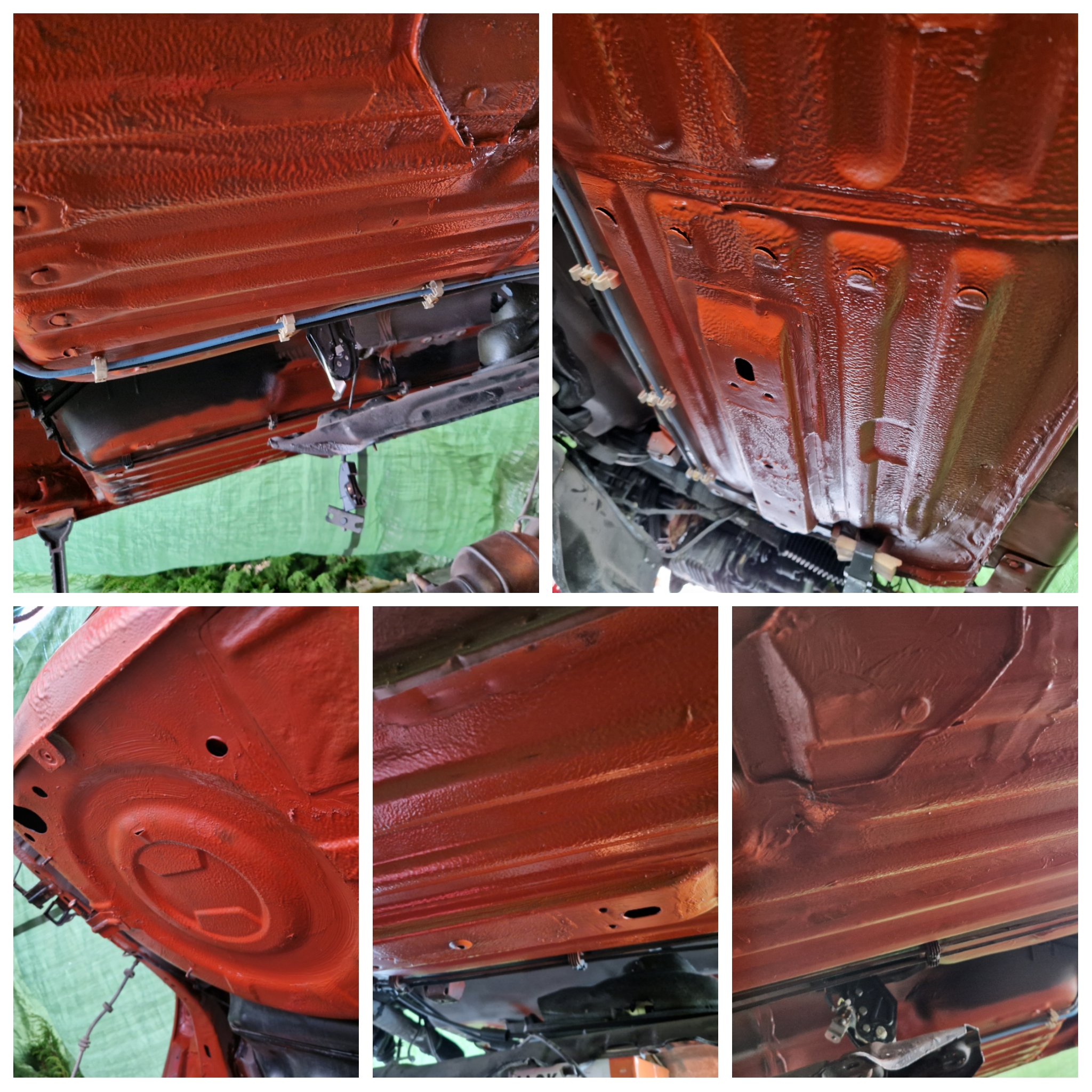

Podlaha a podbehy. Po opiskovani
konzervace terosonem, pote bitumen,pote finalni barevny kryt.
Ted to zazimujeme, neni kryta garaz s vytapenim, tak zase na jare.
