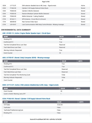

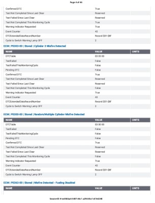

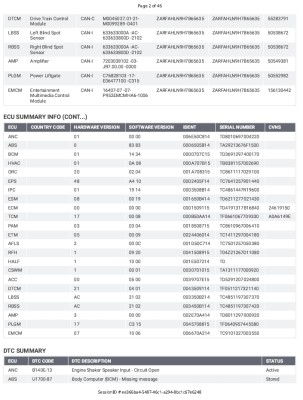

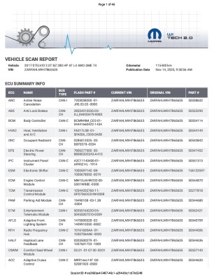

Tak nakonec jsem je uhnal alespoň na diagnostiku (celá je v příloze).
Bylo mě sděleno, že je špatný Multiair.
Jen na doplnění že auto je v nouzáku a jede na tři válce.
Po zahřátí a iopětovném nastartovaní funguje bez problémů.
Chci ze zeptat, zda se vám to zdá za vás OK okamžitě měnit Multiair?
Myslel jsem že vymění svíčky (které už jsou přes životnost a protože je to třetí válec, tak že vymění i cívku a pak se bude pokračovat dál.
Jak to vidíte vy?
Moc děkuji všem za konrultaci, protože mě řekli, že za Multiar chtějí 60 000CZK.

S Multiairy zkušenost nemám, takže střílím od boku. Z diagnostiky je videt, ze na tretim valci neni tlak oleje v solenoidu. Mrkni na tohle:

Zkusil bych proplach s BG, viz: https://www.stelvioforum.com/threads/so ... sue.23539/ přesně tvoje chyba. Ublížit tomu nemůžeš.
