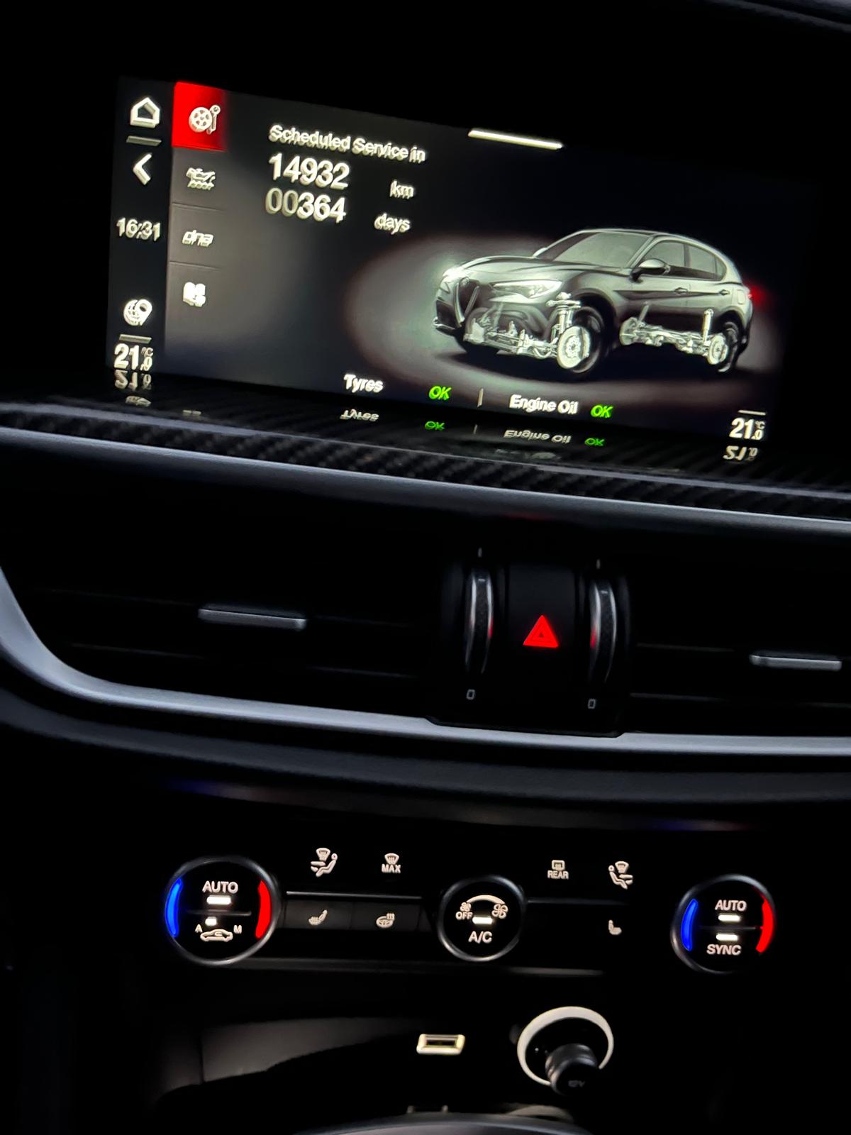

Řešil jsem nezobrazující se km a dny do servisní prohlídky. Problém byl, že jsem měl vyčerpané servisní kupony a i když se provedl reset servisu, tak v infotainmentu byly jen čárky. V MESu bohužel počet kuponů zvýšit nejde, resp.to skončí s chybou. Řešením je spustit Proxi alignment, Následně se obnoví počet servisních kupónů na plný počet a zároveň se zobrazí na displeji. Otestováno na mém Stelviu 2021 (SGW odstaveno). Třeba to někomu udělá radost jako mě

To jsem nevěděl, že to proxi zarovnání obnoví, to je dobrej postřeh. Jinak je fajn to hlídat a když kupony dochází, tak je včas navýšit. Než se vyčerpají, dají se navyšovat do nekonečna.
