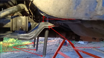

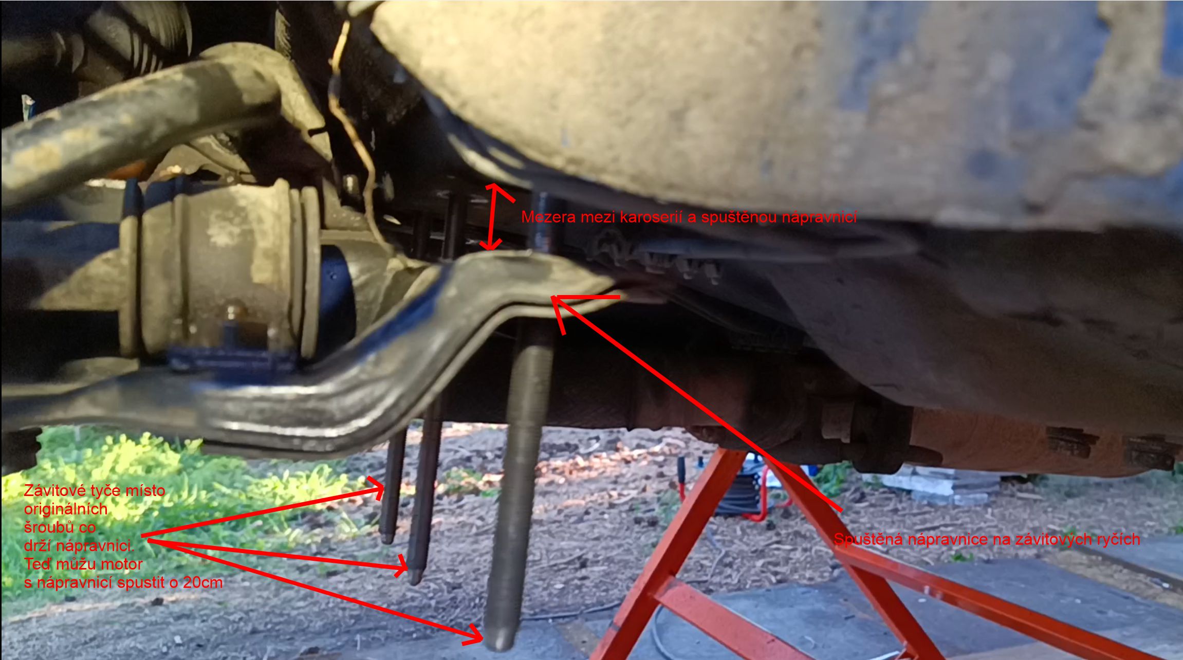

Hoši, tak jsem musel koupit závitové tyče s jemným závitem a zkusím na nich spustit nápravnici i s motorem.Odstranil jsem levý držák převodovky,a na nápravnici vše povolil.Celou pohonnou jednotku mám úplně nakřivo a stejně tu trubku spodem dírou v podběhu nevytáhnu.Takže vše svěsim na závitových tyčích které tam namontuji místo stávajících šroubů co drží nápravnici.Chybí mi asi tak 5cm.Kdo tohle vymyslel byl naprostej pablb.K jednomu snímači klepání jsem se dostal a vymontoval ho a je po 29 letech úplně rozpadlej.To nemohlo nikdy dobře fungovat.

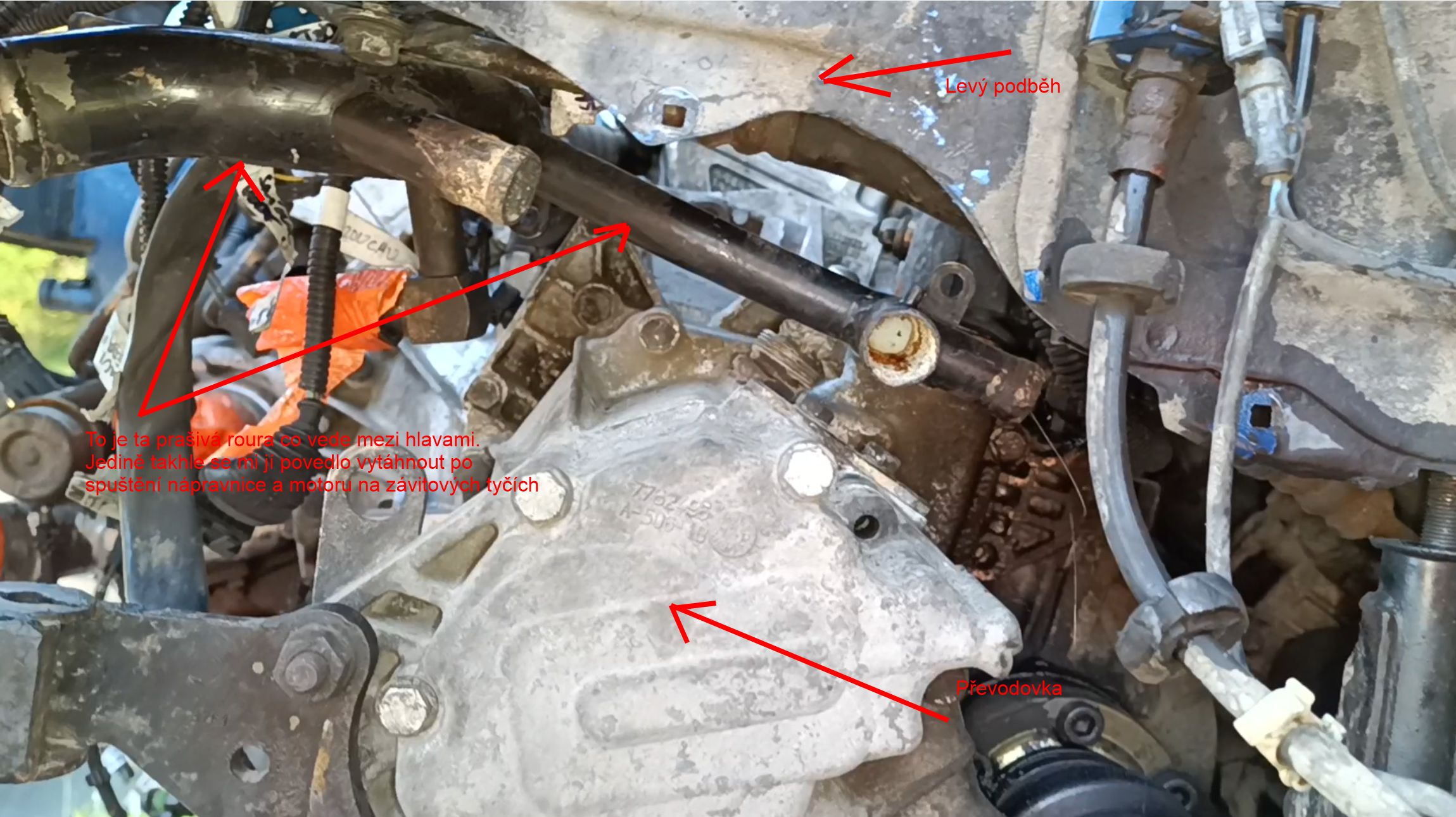

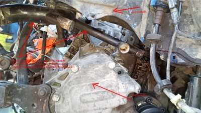

Tady jen pohled jak mám motor nakřivo a stejně tu rouru nevytáhnu.

Asi máš pravdu :-) .Jinak to bych sám rád věděl jestli jde ta roura vytáhnout nějak jinak než podběhem.Šlo by to i nad podběhem vrchem, ale to by znamenalo motor naopak přizvednout a myslím, že blíž je to ke spodní části auta než k vrchní.Proto se snažím spíš sputit motor s nápravnicí.Ty čidla klepání je extrémně nutné vyměnit.Vidíš na fotce jak to jedno originální vypadá.Když je tohle čidlo špatné, tak jednotka upraví předstih tak aby motor určitě neklepal.Takže by to houby jelo.

Já na tom budu o víkendu opět dělat, tak pokud si vzpomenu, tak to vyfotím.Nehoru to nejde už vůbec, protože každá hlava má podélný chladící kanál který vede přímo nad touto trubkou.Takže ta trubka vyklonit směrem nahoru prakticky nejde.Musela by se sundat hlava.Jenže já stejně všechno repasuji a musím vše rozebrat a dát dohromady.Takže je pro mě jednodušší spustit nápravnici i s motorem.Závitové tyče ke spoštění motoru o 15cm mám už připravené.

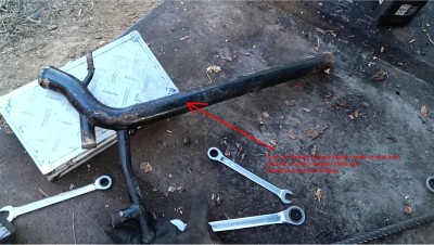

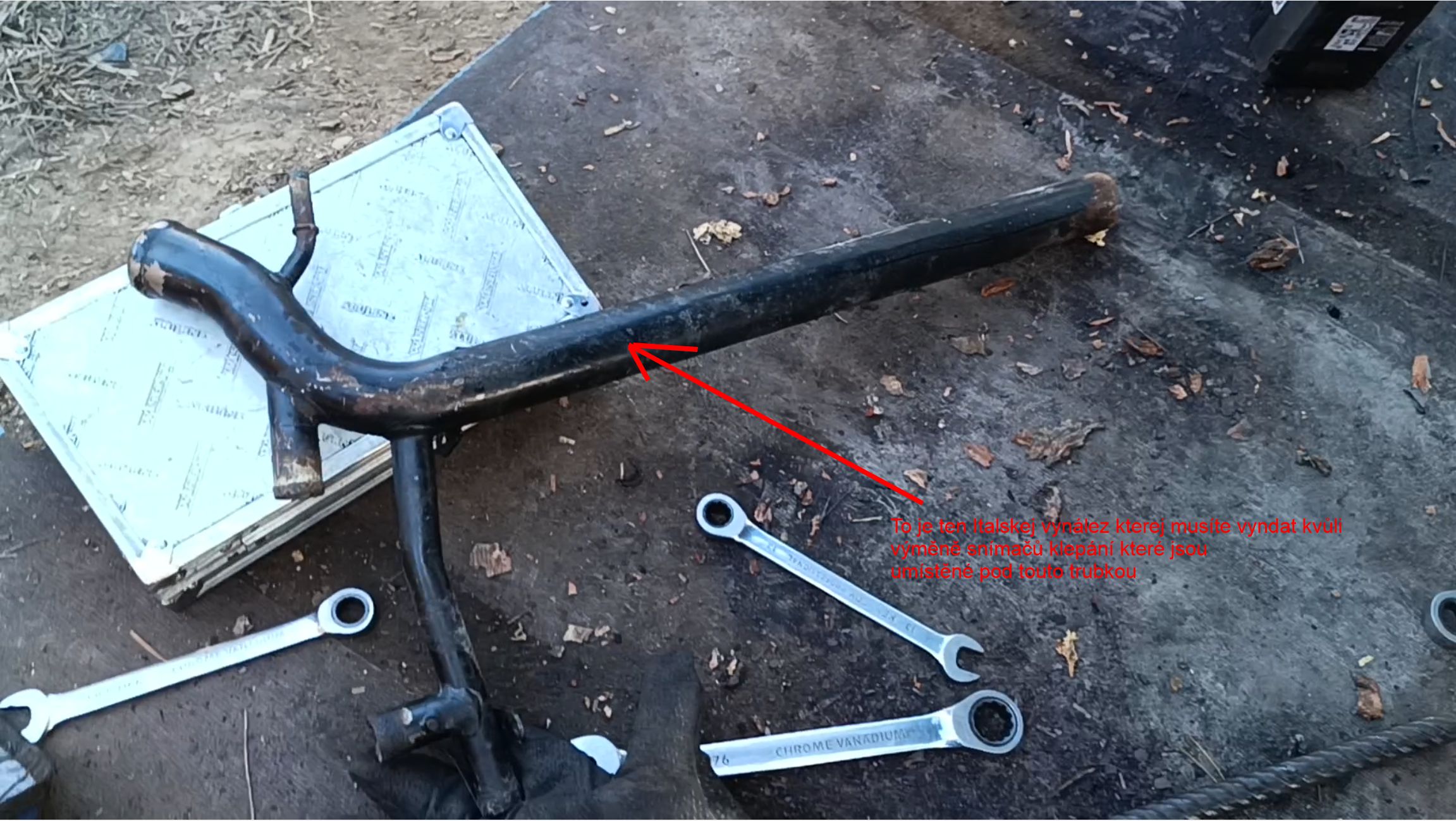

Tak to dopadlo jak vidíte.Spuštění na závitových tyčích pomohlo.Když už mám takhle spuštěnou nápravnici tak jsem alespoň vyměnil manžety řízení.Objednal jsem powerflexy na celej stabilizátor a dál pokračuju.
