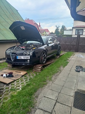

Výměna celkem bez větších problémů, akorát předek se trochu vzpouzel, desky se skoro nehýbaly, takže byl problém už při zatlačování pístků, ale já jim stejně domluvil
, a ven jsem je pak dostal pomocí kladiva
. Následně vše očištěno, obroušeno a máznuto, a zase to chodí krásně. A jelikož mladší potomek projevil zájem o vrtání se v autech, tak mám učně a pomocníka při práci

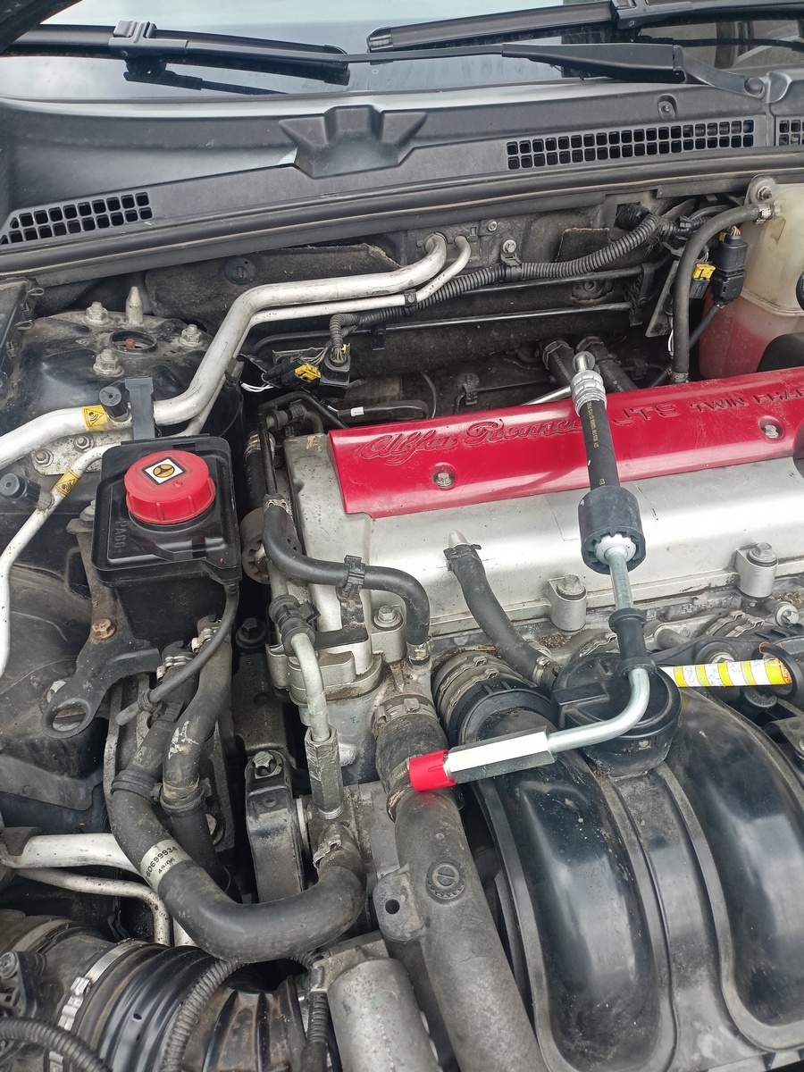

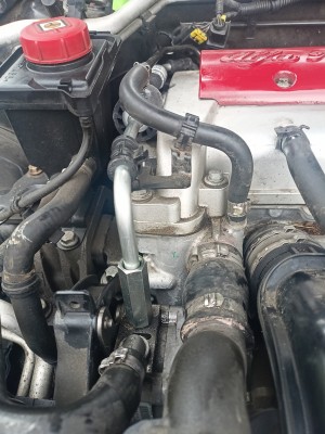

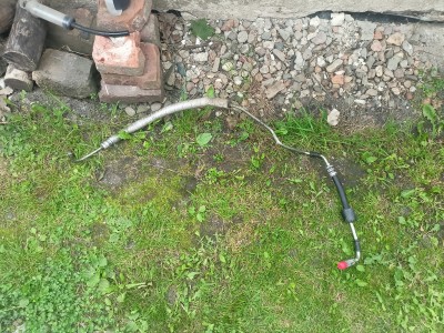

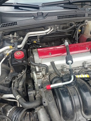

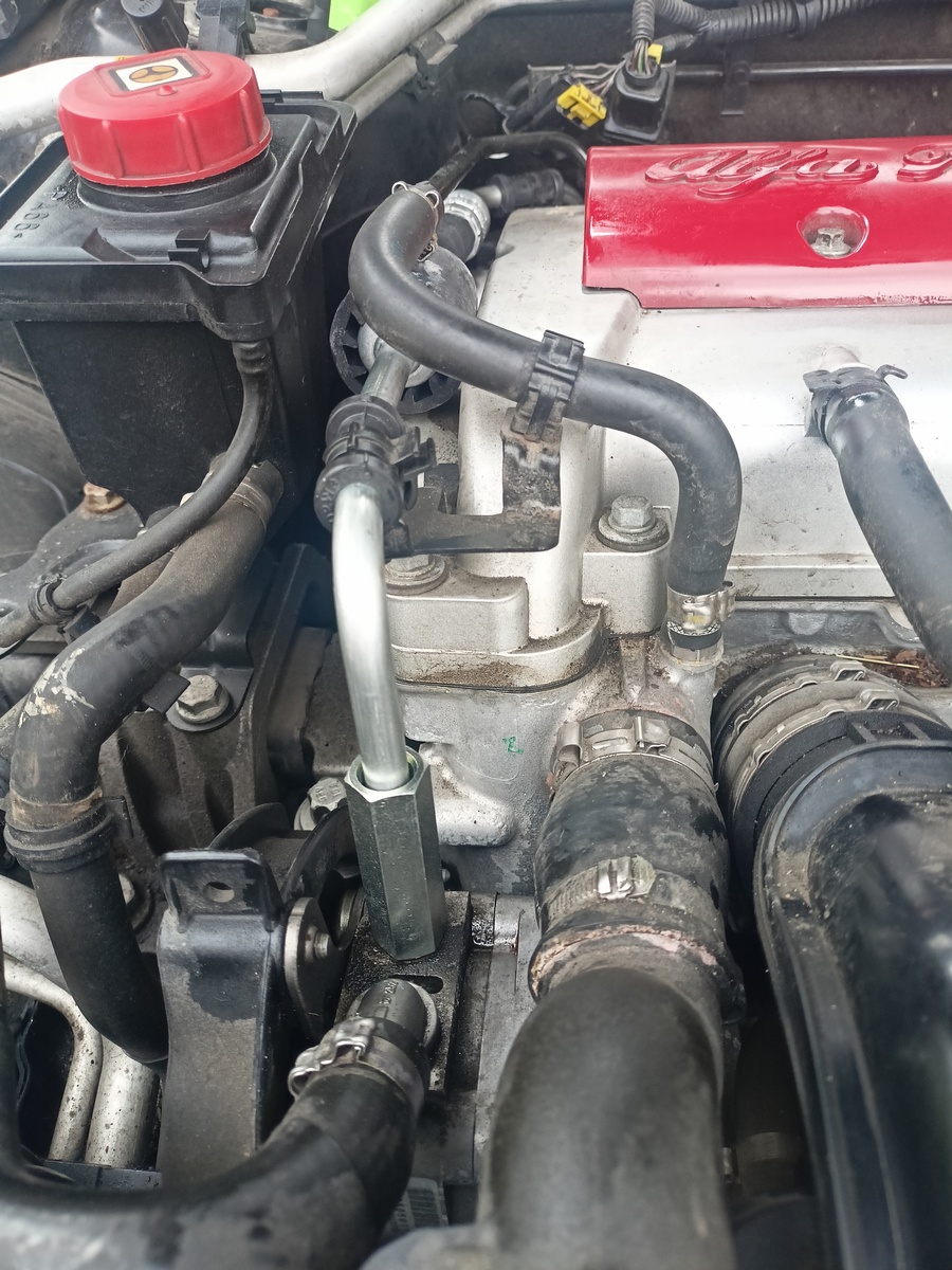

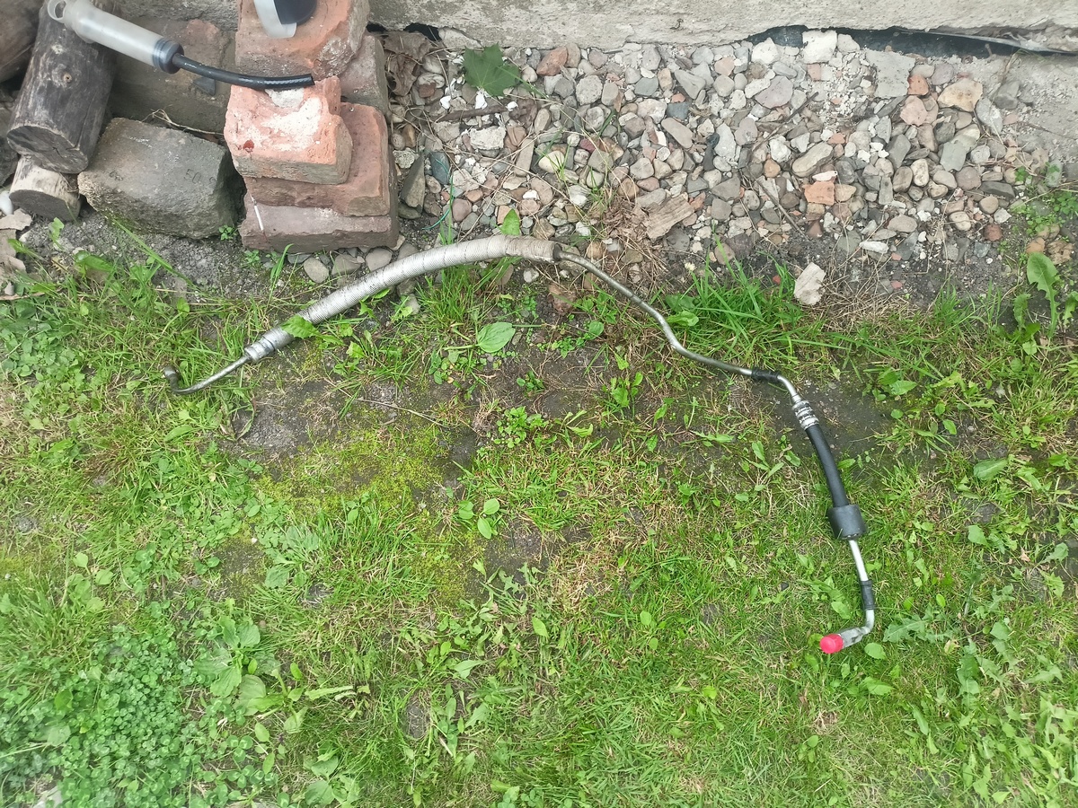

Jak byly před dvěma týdny ty trošku větší mrazíky, tak mi hrozně skučelo servo, v nádržce byla kapalina na spodku měrky, tak jsem dolil, a nářek ustal. Tak jsem začal hledat, kudy to utíká, a zjistil jsem únik ve spoji na trubce z čerpadla do řízení, takže jsem objednal novou. Teď v pátek mi přišla, ale na výměnu si počkám na trošku větší teplo, u nás je furt kolem nuly, ubývá to zatím po kapkách, tak se mi v tý zimě pod tím nechce válet

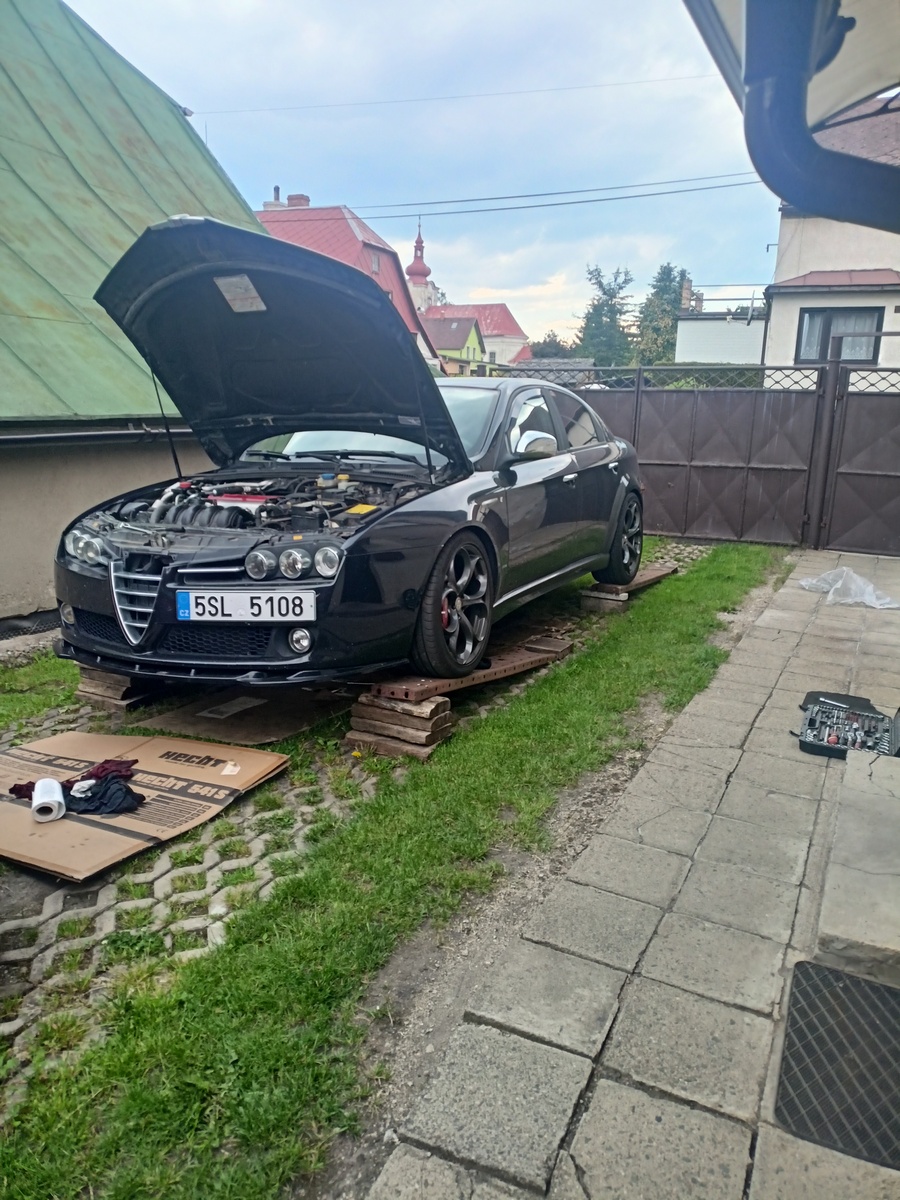

Konečně jsem se dostal k výměně tý servo trubky, hurá
. Je to hrůza, vůbec teď na ní nemám čas, ještě štěstí, že holka funguje na jedničku

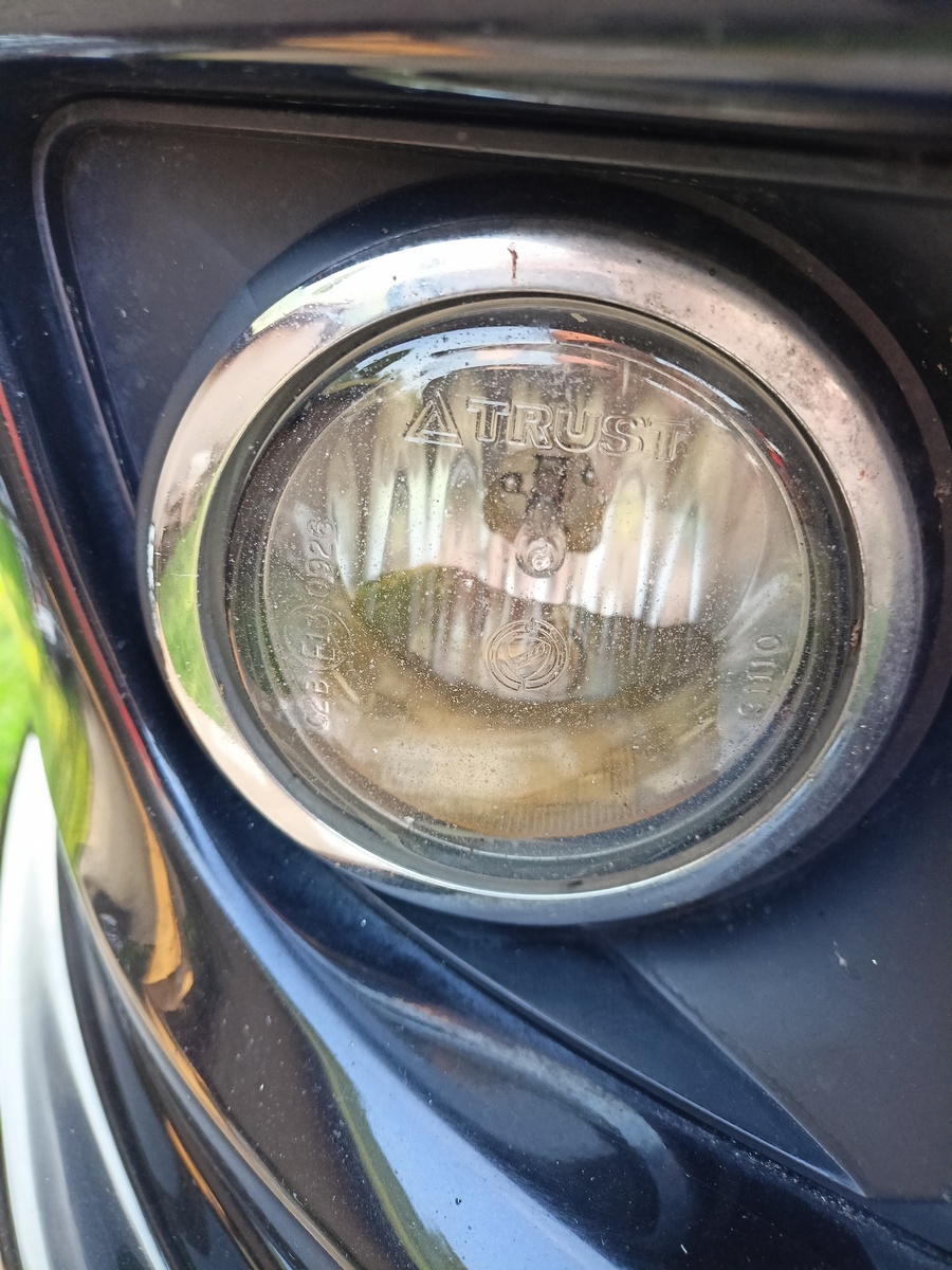

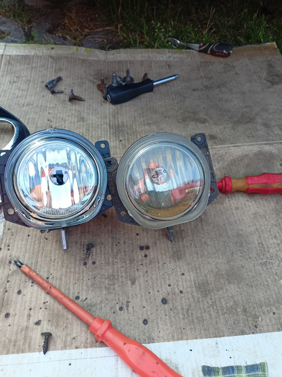

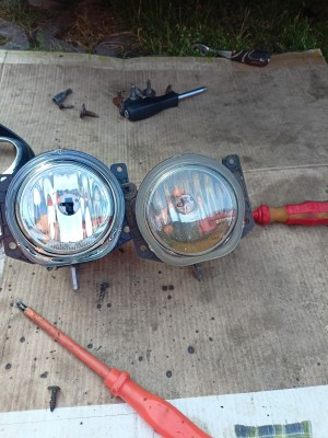

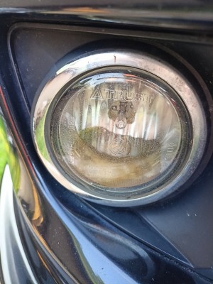

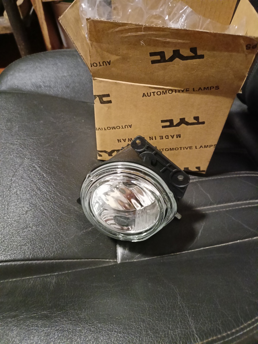

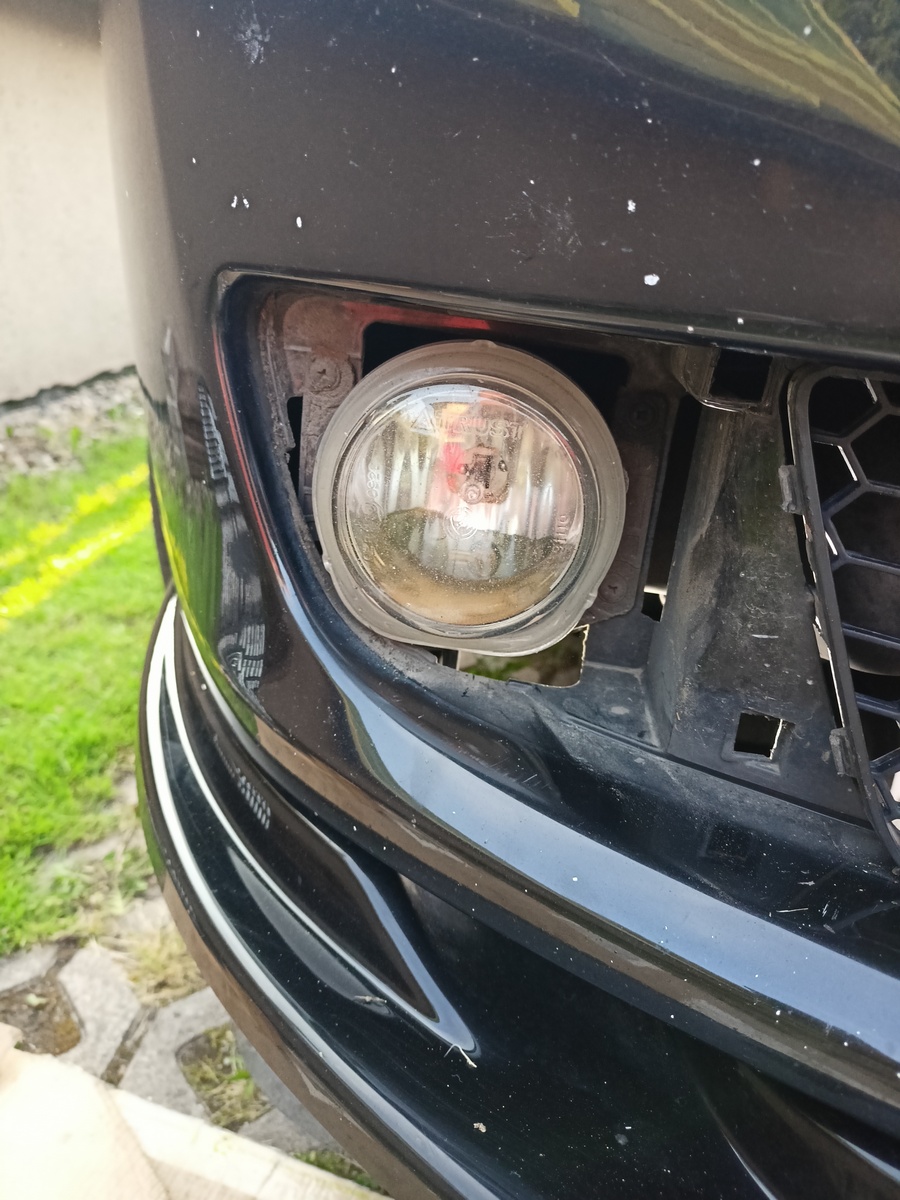

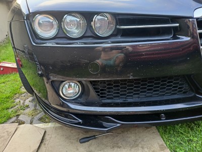

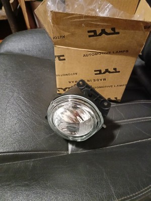

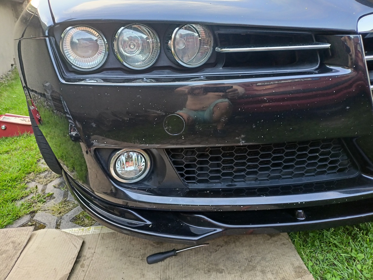

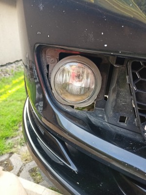

Jelikož mě tak hezky a spolehlivě vozí, tak jsem jí vyměnil ošklivou pravou přední mlhovku za novou, hned to vypadá líp

Chválím nákup nové origo servotrubky. Je dobře že auto funguje, v tom sedanu je to pořád nádherné auto
