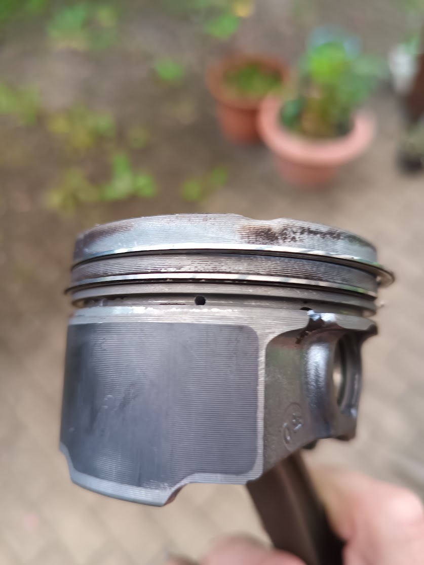

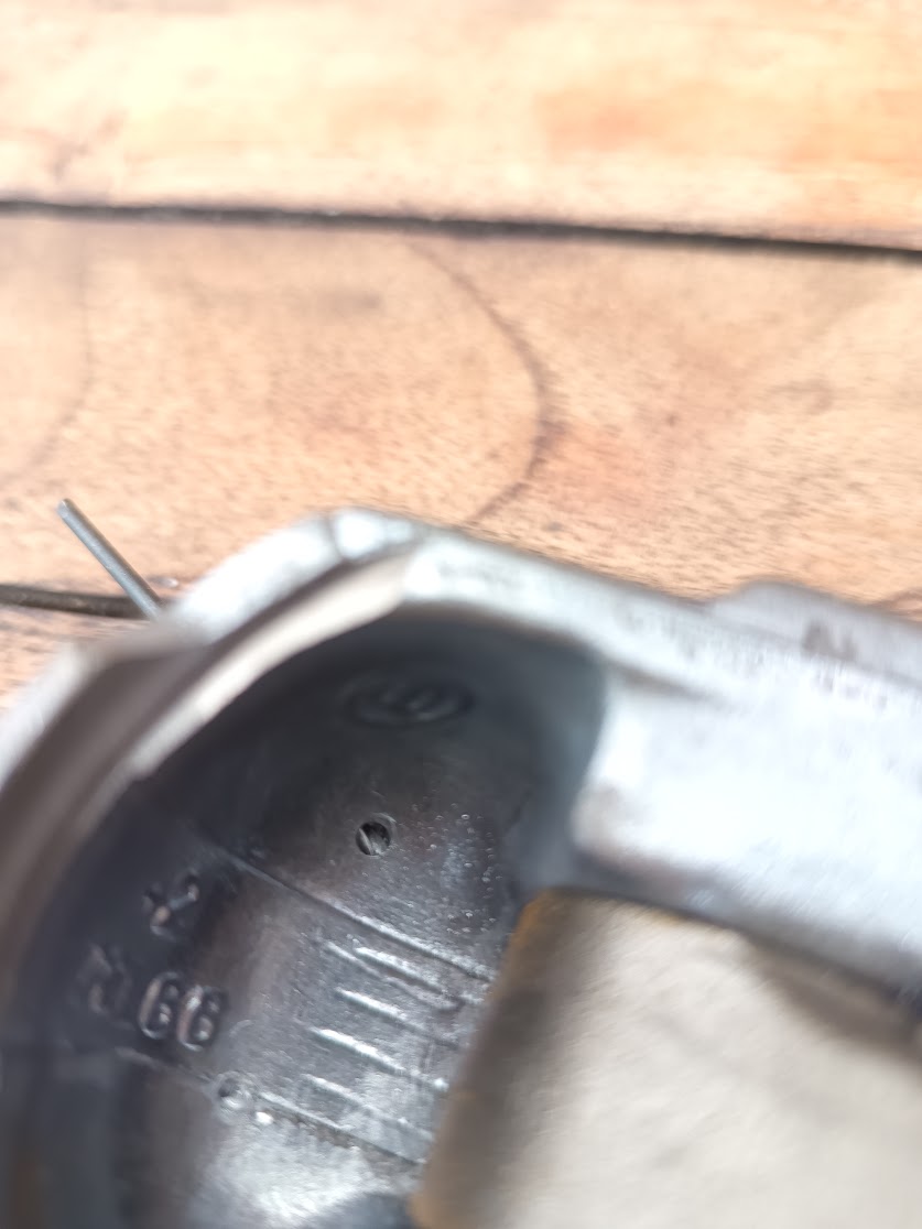

Tak pokračujem .. sic epomalu, ale hejbu se..
písty dostaly otvory do drážky pod stírák.. trochu tricky fact je to, že se musí 1 díra vrtat na dvakrát díky silnému dnu

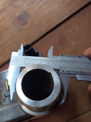

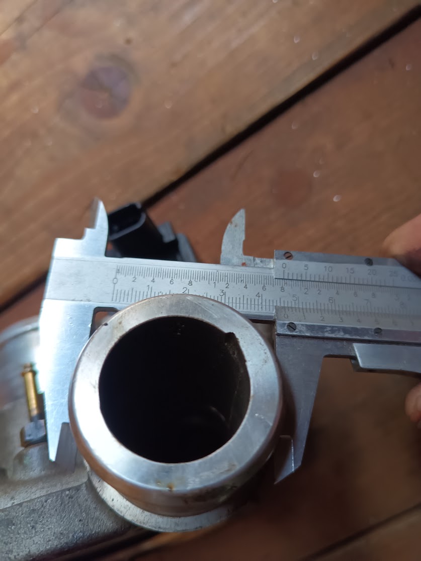

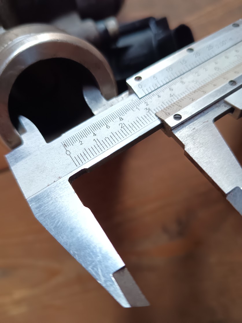

Jelikož sem nenechavec, upravil jsme těleos škrtící klapky, kd eje 1mm schd před klapkou.. ten nyní zmizel a vstup je hladký, dále byla zužena osička klapky na 7mm.
ad turbo - pujdu cestou vylepšené serie - vydlabu výstupní část z turba -to to ocení
je tam dost masa , hadice ma prumer 45+/-mm, a díra na šneku turba jen 33mm

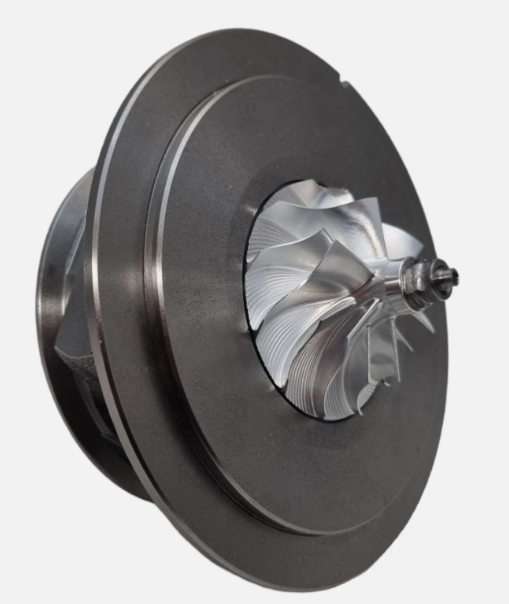

co se týče středu turba - použiju číňana koupenýho u london turbos s billet vrtulkou, označovanýho jako STAGE1 upgrade -vrtulka seriových rozměrů by měla být, díky tomu, že je obráběná lehčí a lépe se roztáčet.. že to je z číny se nebojím.. od tohoto prodejce ma střed turba již asi 3 roky ve 159
a funguje..
