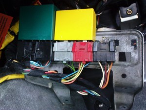

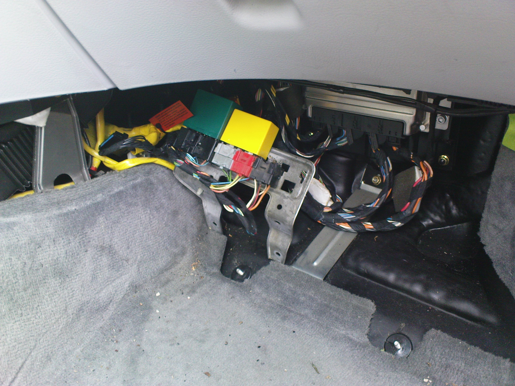

ciao ..tak dúfam, že mám pre teba potešujúce info :) kvapkala mi z radiátora kúrenia voda práve na tie RD centrálu, vntorného osvetlenia atď...nachádzajú sa za ICS ...dáš dole ten plastový kryt pri nohách spolujazdca a z boku ten tapacír ako budeš vidieť na obrázku...tam sa nachádzajú tie RD ...zelená, žltá a sivá...žltá je centrál a sivá ma na starosti interierové osvetlenie...ja som to mal zatečené od chladiacej kvapaliny :( mokré, také lepkavé a postupne to začalo skratovať rôzne obvody na plošnom spoji...stačilo to vysušiť, vyčistiť a funguje to super...RD interierového osvetlenia to už, ale nerozchodila- viď obrázok...ešte, že nezačala horieť alfa ...nová krabička stojí 40€ originál v servise a na centrál tuším 60, alebo 70€...no cez net som zohnal ,všetky tri za 60€ ak by si potreboval dám ti kontakt...potom mi ešte v autorizovanom servise cez RD nastavil mechanik centrál -diaľkové ovládanie a konečne všetko funguje ako predtým =D> chodil som s tým takto pár mesiacov bezradne a nikto mi nevedel poradiť a až vďaka "alfisti.cz" a vám všetkým vďaka radám som sa do toho pustil a podarilo sa alfaromeo1 alfaromeo1 alfaromeo1 ...
