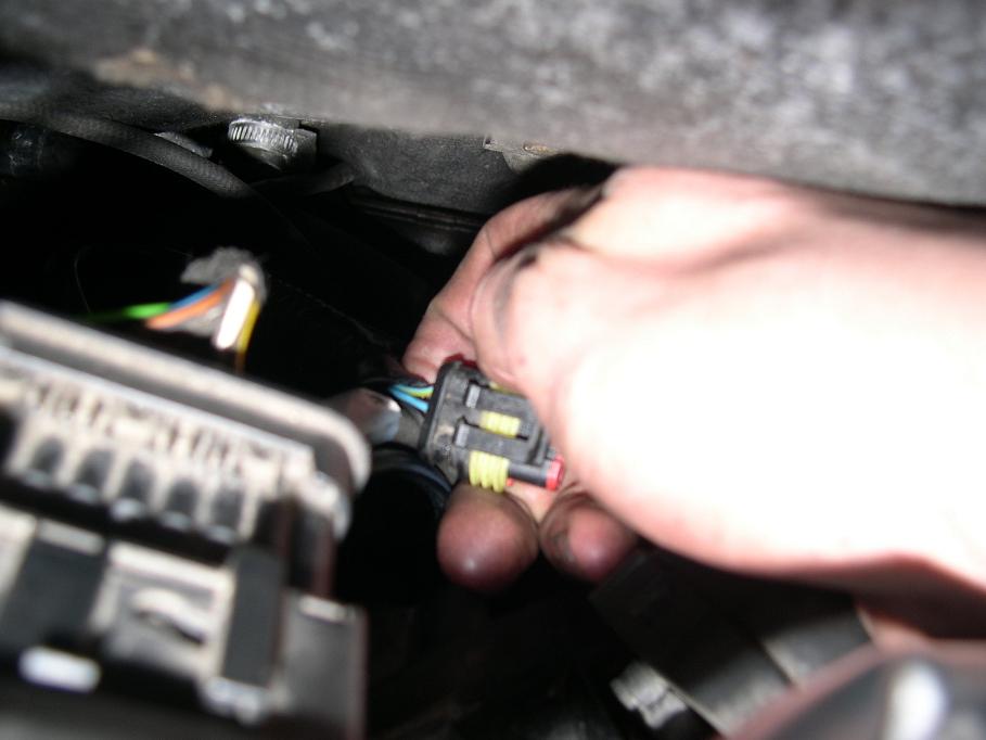

Po výměně motoru mi zbyl jeden konektor, nevím, kam s ním, je ve svazku, co vede ke startéru a k alternátoru a nevím, kam patří. Jsou to tři, nebo čtyři kablíky v jednom samci.
Je dost krátkej, takže fakt nevím, kde jsem udělal chybu...
Prosím o radu! Jinak jsem dojezdil...

Tak jsem byl kouknout na ten kablik a jestli mas 1,4 ts,tak ten nejkratsi je zapojenej na civku co je vedle starteru.
Je tam blbej pristup,tak to slo blbe vyfotit

Tak jsem to taky vyfotil, a je to krátký, že to dosáhne maximálně sem, tři kablíky.
- Přílohy
- konektor.JPG (53.05 KiB) Zobrazeno 2416 x

kouknu na ty barvy tech kabliku a dam ti vedet jestli je to ono.
Ale ten konektor se mi zda,ze je jinej nez tam mam ja.

jedinej konektor s těmahle barvama mi vede pod dekl na lištu ke svíčkam

Hod sem maila, poslu ti dokumentaci k ridicim jednotkam 2.10.3, 2.10.4 a 1.5.5. Podle toho uz to dohledas snadno jednak podle umisteni a jednak podle barev dratu v konektoru.

Díky moc, pomohlo to, nakonec to byl ten senzor na tachometr, či co to je:- )))
