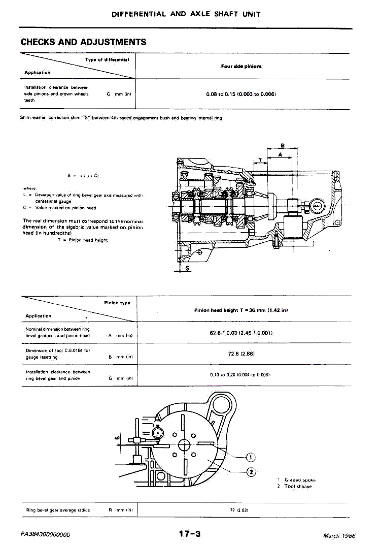

Určitě by to šlo.... akorát pak musíš správně nastavit polohu pastorku vůči talířovému kolu. Na to budeš muset udělat přípravek.... nebo to nějak trefit od oka a doufat že to nebude hučet

nějak takhle??
když sundám dekl diferáku tak na mě kouká zadek talířovýho kola, takže bude problém so tam nějak lihovkou poznačit kde byl najetej pastorek.....

Jojo nějak takhle :) a ta lihovka--> :smt046

mno učil sem se seřizovat převodku na stodvácu, ale už si to moc nepamatuju, teoreticky když dám všechny podložky z5 tak to bude snad ok :)

klec diferenciálu je v kuželových ložiskách a pak záleží, jak moc do boku posuneš rozv. kolo oproti pastorku. Tam se to může rozhodit.

Jinými slovy neni to zas taková prdel jak to vypadá. Bude to chtít trochu laborování.... Určitě se to dělá pro závody atd. ale takoví borci mají asi podladěné dané konfigurace. Jediná možnost bude asi(pokud chceš samosvor mermomocí) to nějak naslepo složit a pokud to bude fakt moc hučet rozebrat a hnout s pastorkem. Zas je faktem že naše 75tky asi nebudou věčné a hypoidní převod tak nemusí vydržet statisíce km... tudíž nastavení nemusí být ideální. Tož to bych k tomu řekl já. :smt023 Já napřílad musel měnit podložku nastavující rozteč stálého převodu pač sem ji měl vydřenou a hučelo to.... hučelo to asi tak jako závodní EVO XI ve kterém jsem se vezl.... nyní to nehučí vůbec takže možná to zas tak kritický nebude. Něco jinýho je projektovat a nastavit převod který musí odjet statisíce a něco jinýho bude auto pro zábavu kterým najedeš pár tisíc.

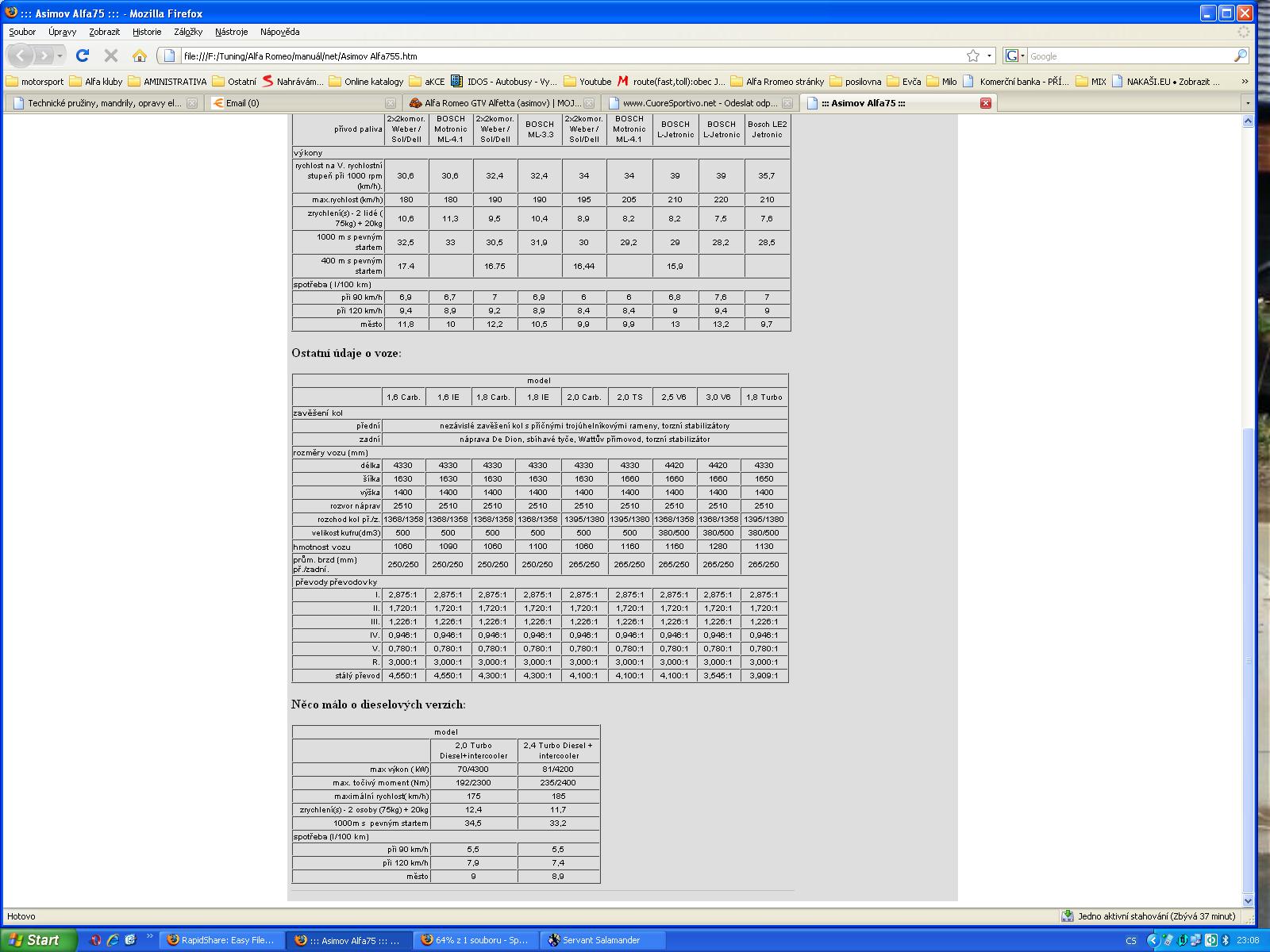

Ale hosi, ja chcem zmenit nie STALY prevod, vsetky stupne mi vyhovuju co sa tyka odstupnovania... Ja chcem zmenit len patku! Nech mi patka da vacsiu maximalku, stvorka da 180 to je tak akurat... Len patku, zmenou koleciek na patke - da sa to? :smt035

Příspěvek od Milano75 » 18.6.2009, čtv 23:11
2,0TD
Transmission
Power drive rear
Gear: 1st 3.500:1
2nd 1.956:1
3rd 1.258:1
4th 0.946:1
5th 0.780:1
Reverse 3.000:1
Final drive ratio 3.545:1 [11/39]
2,4TD
Transmission
Power drive rear
Gear: 1st 3.500:1
2nd 1.956:1
3rd 1.258:1
4th 0.946:1
5th 0.780:1
Reverse 3.000:1
Final drive ratio 3.077:1 [13/40]
Re: Alfa 75-převodovka
Příspěvek od Milano75 » 18.6.2009, čtv 23:12
SRY. sem přečetl piatý jako stálý :smt021
není kde brát, jedině udělat nová kola
jak sis všiml 4+5ka je u benzínáků i dieslů stejná
ale jak jsem tak zkoumal, šla by přidělat 6 ka :) prostor by tam byl, ale nevím jak by se řadila(jedině místo záptečky)

Tak tak jediNě si nechat vyrobit jiná převodová kola na pětku.... ale obávám se že to by ses nedoplatil.... Zakázková ozubená kola a ještě k tomu s šikmým ozubením.... to bude hardcore.
