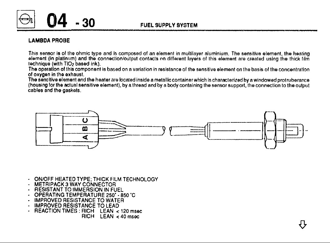

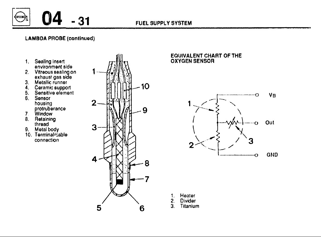

Jsem to včera trochu zkoumal, a fakt to asi bude lambda.
Taky jsem přišel na to, že 33 1.4 je buržoasní povoz, protože je tam titaniová lambda, ne zirkoniová jak u obyčejných alf
, patří tam 60576530, resp. 460001921010 (Marelli), resp. OTA5F-3C1 (NGK).
Ale pozor, neplatí to pro všechny, titaniové mají až auta z cca posledního roku (nebo posledních let) výroby.

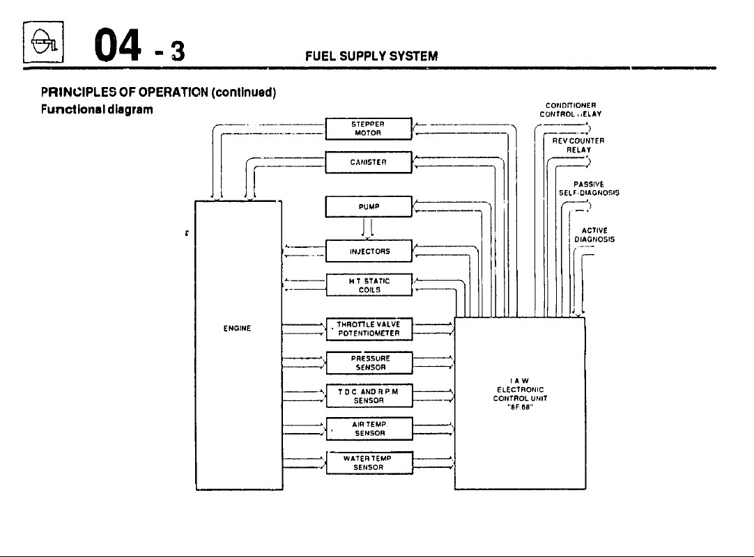

Chce to vzít schéma (což může být problém u MM) a projít všechny konektory, jestli tam je to, co má být. Ta "nečistá" 0 na kostře ukazuje na nějakej prošoupanej drát. Pak se zřejmě přenáší všude a ovlivňuje hodnoty čidel. 0,2V je zejména u měření lambdy zásadní chyba.

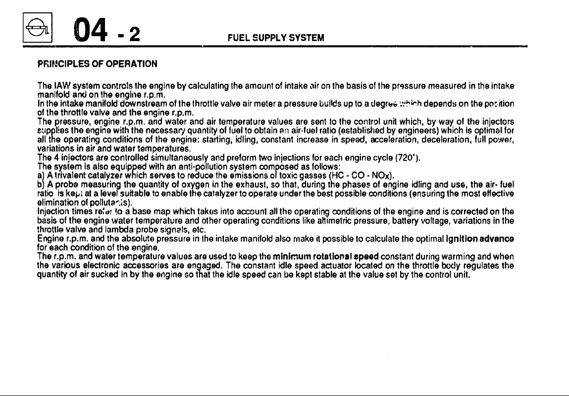

jelikož to je WEBER IAW tak:
na odpojení LS to reagovat nebude nikdy (pokud vše ostatní funguje jak má) a zbytek krom snímače otáček je prakticky blbuvzdornej
bez snímače otáček to nikdy nepojede a ten zkontroluješ snadno multimetrem při otáčení motoru, je vhodný si pohlídat vzdálenost čidla od jednotlivých výstupků na triggeru (0,4-1mm max, rozdíl mezi zuby max 0,2mm) a pozice čidla proti výstupku přímo v HU 1. válce. , ale to spíš dělá problémy s otáčkama a starty, ne s palivem
vyčištění klapky je taky k ničemu, stejně tak volnoběžný ventil (to je max. pro dobrej pocit..)
co dělá hodně je základní nastavení potenciometru klapky - bez něj řj neví zda motor jede na volnoběh (tj. volnoběžná mapa předstihu), nebo jaký má počítat akcelerační obohacení, pokud je blbě nastaven hodí jeho chybu a nepočítá akcelerační obohacení. základní nastavení je při zavřený klapce na 0.5Volt.
svazek - pokud nenese zásahy kutila, nebo bouračky tak bude OK... tyhle starý svazky jsou ještě poctivý a nebál bych se, že bude někde rozpadlej jako u novejch aut po 3 letech...
