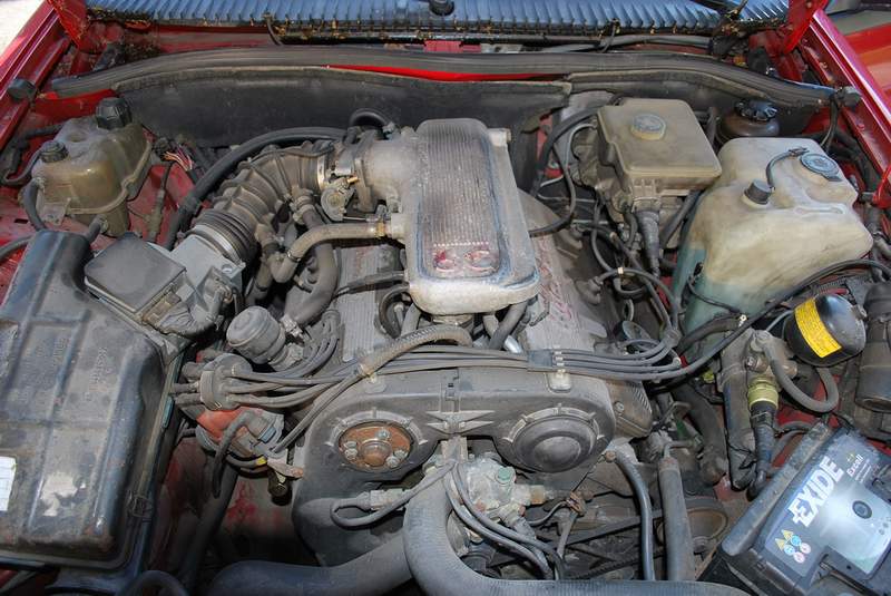

- Kůrkyn
- Příspěvky: 4913
- Bydliště: Pacov
Re: 3,0 V6 rozvody
Nějaký moc čistý, ne? To u gtv jsme to měl samej karbon.
- Milano75
- Příspěvky: 5150
Re: 3,0 V6 rozvody
mno ten motor podle tacháče má 25 000, olej co sem z něho vypouštěl vypadal jako by ho tam zrovna někdo nalil, měl sem dole i spodní víko víka a nic, prostě čisto
člověku se nechce ani věřit, že sem to našel na vrakáči i s celým autem

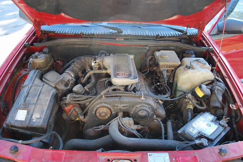

Hosi, nejak sa mi dari v poslednom case Vcera som na dialnici prehrial trojliter a zacal brat vodu... Dufam, ze neni ohnuta niektora z hlav. Zajtra rano zistim, ci to bere jedna, alebo druha, pripadne obe hlavy. Ako na to? Cez vyrovnavacku dymi - tak odpojim jednu stranu motora (rozumej 3 valce) a uvidim ci prestane dymit. Aka sanca je, ze su poskodene obe hlavy? Problem vo vymene nevidim, jedine v tom, ze ak bude treba dat dole hlavu na vodicovej strane - tak treba demontovat posilovac brzd a z toho mam strach. Dalej ako na rozvody? Mam novy remen, kladky a vodnu pumpu nemam, no chcem zatial aspon remen vymenit, nech nepraskne. Posledna otazka, pokial by boli krive hlavy - pasuju hlavy z 2.0V6 turbo z alfy 164?
Snad to do nedele poskladam - v nedelu je trening na drift
dik
dik
75 3.0V6
- Rasputin
- Příspěvky: 1854
- Bydliště: Nitra
Re: 3,0 V6 rozvody
takze jedna hlava je sundana(z pohladu vodica prava), a tesnenie bolo viac menej na cucky. Na znacnej ploche priskvarene o hlavu, a v okoli tych tesniancih otvorov na piesty prerazene na dvoch piestoch. Je mozne ze druha hlava resp. tesnenie to prezilo, ale podla KGB znameno(ktory mu robil hlavu a robi aj moje Ts) vrvel ze mohlo hlavu ohnut tak ako na KGB TSku, takze ju stiahne, a dalsia vec je, podla neho je viac menej nutne to iste spravit aj na druhej strane, aj ked by bola dobra, lebo ze ta stiahnuta hlava by mala vacsie tlaky. Na vykone by to poznat zrejme nebolo, ale motor by bol nevyvazeny a mohlo by to robit problemy. Zajtra by mali byt nove tesnenia, a aj stiahnute hlavy, a mozno vecer aj poskladane. Stale sa ale tlaci otacka, preco sa o prehrialo(120stupne voda). Termostat podla vsetkeho fungoval(kurila jak diva) takze otvaral. Prestala az ked dosla voda, a podla KGB dosla hned nato jak sa prehriala, podla tych dier v tesneni, myslim ze neni ocom, nehovoriac o tom ak je nieco podobne aj na druhej strane. Problem s druhou hlavou je taky, ze jej sundaniu zavadzia brzdovi posilovac. Nakoz tato alfa ma ABS, tak posilovac je oproti obycajnemu jak ober kokot 10x vacsi. Ide donho dvesto trubiek, a 50 kablov. Predbezna cena opravy, tesnenia 120E, stiahnutie hlav 2x20E. Rozvodak je novy nachtsany uz davno(povodne mal ist na V6T). A to sa dostavame k tym rozvodom, milanko, mohol by si datnaky ten navod. Vacky nastavit nebude problem, kedze je dole viko tak vacky sa nastavia na rysky oproti ryskam na domeckoch, kluka, tam naku rysku uz hadam najdeme(dufame ze ich tam nebude 200), ale otazka je ako natsavit rozdelovac. Na jeho vonkajsej strane(ta co sa netoci) naka ryska je, ale neni s cim by mala pasovat AutoData nemam instalnute, takze to nemam kde pozret.

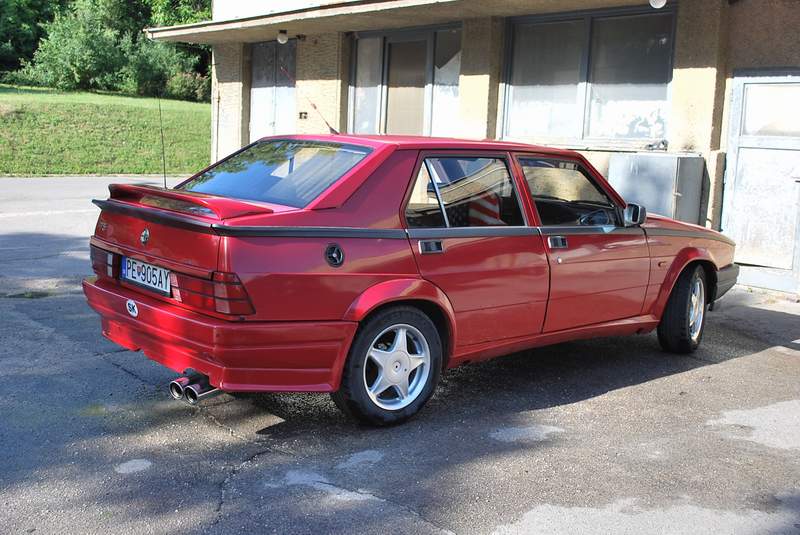

Mala by to byt America V6, rok neviem asi 1989, korozia - v pohode celkom, slabe brzdy, cervena farba, startovanie na tlacitko Tacho 130 tisic km Stav auta az na brzdy by som povedal tomu zodpoveda, takmer nedotknuty interier ako novy, az na central motorcek na vodicovych dverach. Je na starych 15" 6J elektronoch origo Alfa. Predny naraznik asi z dizla v ciernej farbe - nie v cervenej ako cele auto. Zadny naraznik - ASI Zender, podobny Evo... Predna maska s AMERICA napisom. Auto trpi ABS a inak ziadna dalsia vybava, nema siber, zadne el, okna, proste normal... Bude miesto mojho 2.0 TS - ten dozil, ked mi z napravy pocas jazdy odletelo koleso a utrhlo styri stifty.. :P V nedelu je drift trening, tak snad na mojej 185ps 250Nm Alficke tam nieco dokazem Daval som jej vcera na stvorke 220km/h tak to celkom ide :P Je to auto, do ktoreho pocas zimy budem davat 2V6T motor S tym treba spojit aj GO podvozku, brzd a pod - vsetko dam zanovne z mojho TSka, ktore ostava na diely a ma vsetko na podvozku nove... Dvojka K.O., spiatocka vyskakuje v kopci, inak v pohode, klepu ventily, motor ale inak suchy jak cuker, celkom tym 130 tisic kilometrom aj verim :P Pouzity olej 10W40, je tam dalej nejaky sportovy tlmic vyfuku - ale aj potrubie je niekde rachnute. Capy, napravy, tlmice tiez vo velmi dobrom stave, elektrika plne funkcna v celom aute... Fotky naviac ;) Takze zatial Drift car 185ps, po zime 300ps+ ? Maybe
To bol akoby instikt zacat krutit tym rozdelovacom, akonahle som zhodil rozvodak - tak isto ako ty Milano, ze som ho na silu stiahol z vackovych kol Som sa hral na kolotoc, ze ked tocim kladkou od rozdelovaca, toci sa samotny rozdelovac Az potom mi doslo, ze som si to moho aspon poznacit D
