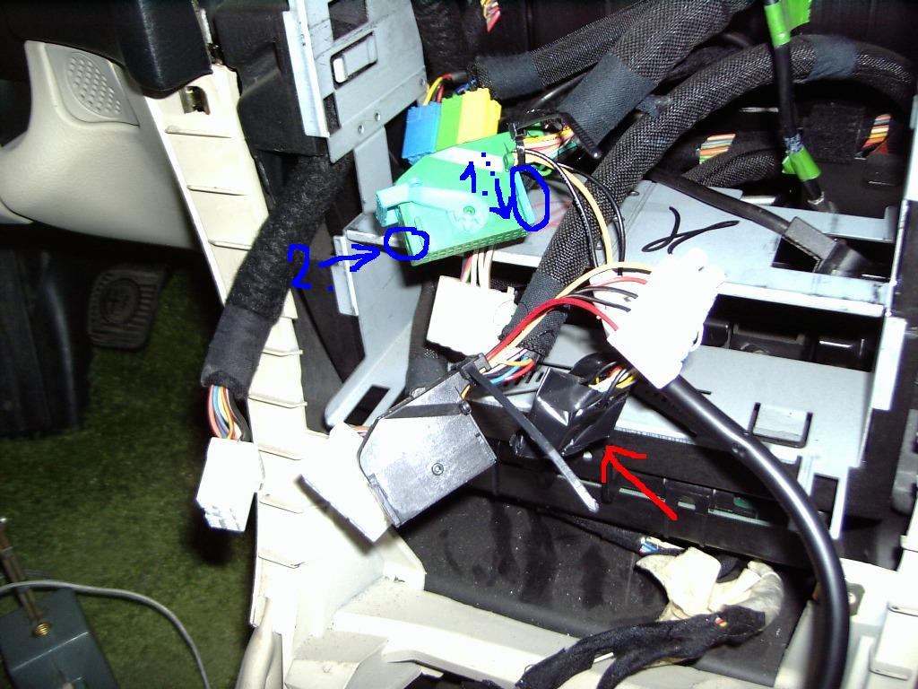

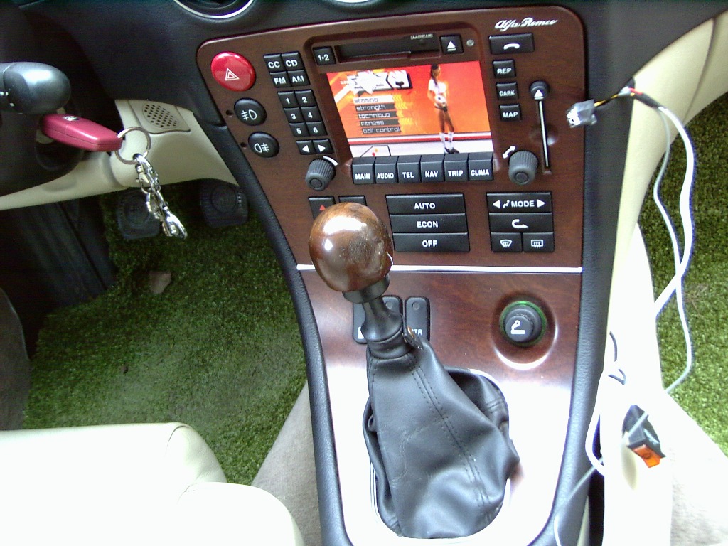

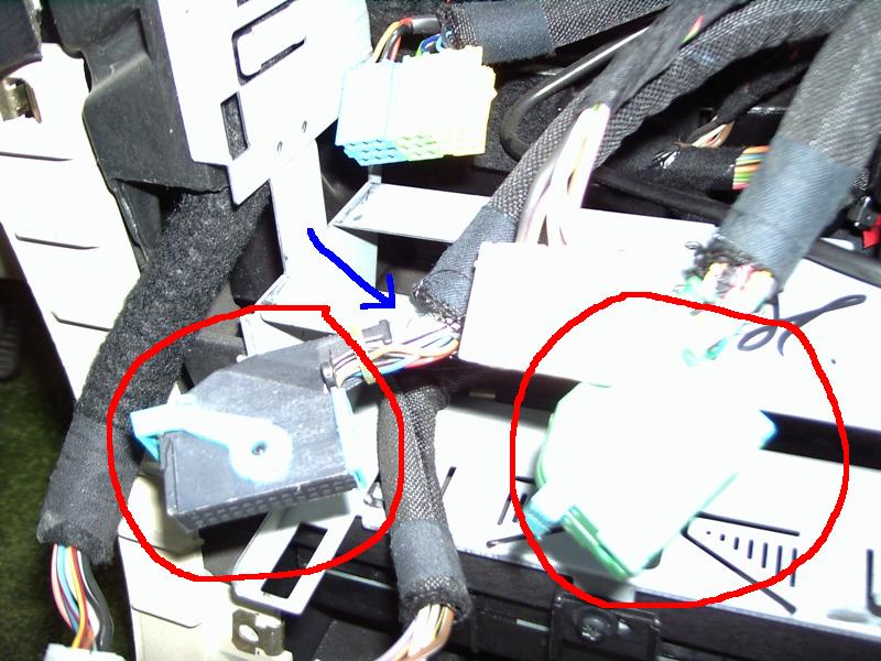

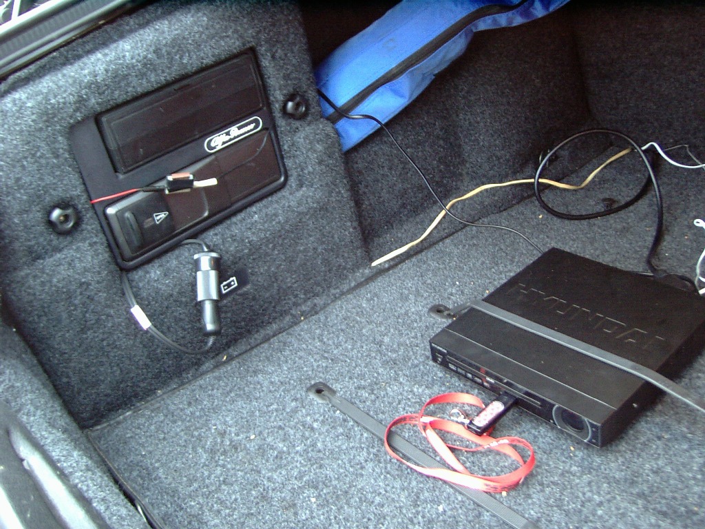

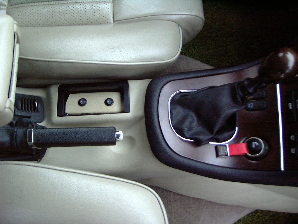

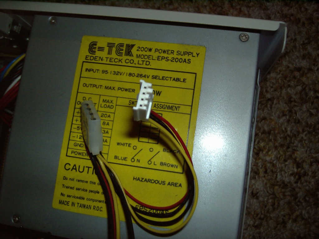

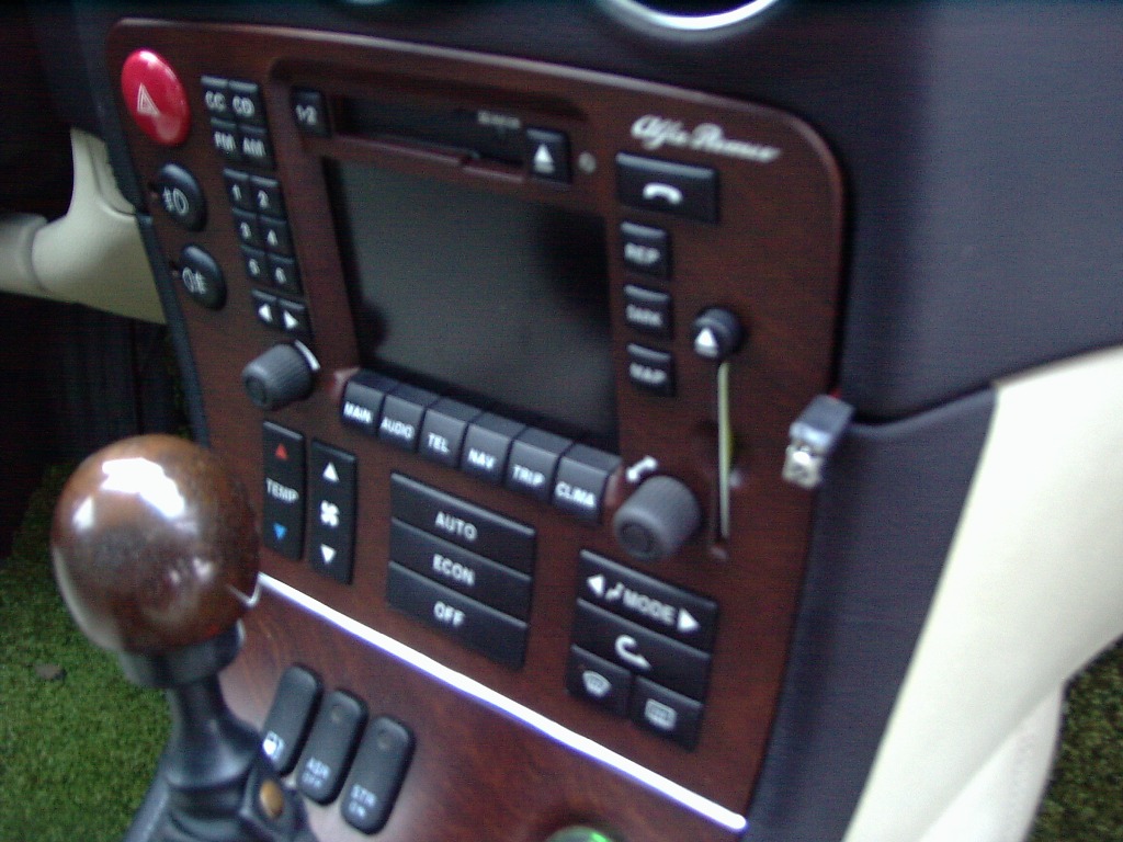

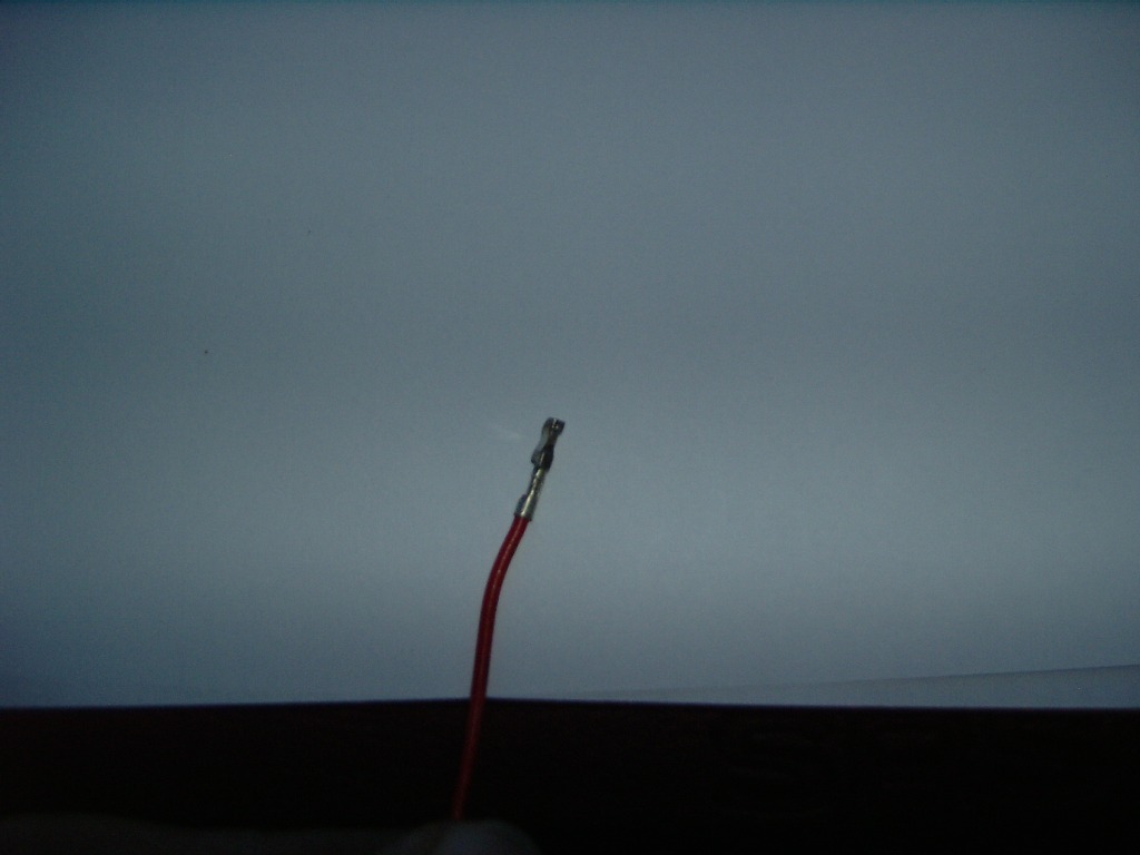

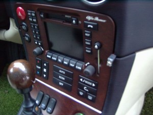

Pár fotek zapojení. Chce to nervy a nic nezničit při vyndavání ICS :smt040 Pak už je to paráda. Použil jsem diny z připojení pc mechaniky (Disketovka). To má doma každej a skvěle tam pasujou. Po odpojení ICS černej a zelenej konektor. Rezdělat podle obr4 kork jedna - podle modré šipky odsunout dolu. Krok dva - úzkým šroubováčkem vysunout doprava. Do zelenýho nasázet 3 diny, do černýho 5 dinů. Přes čokoládu podle schéma. Zbytek Scartu jsem oblepil. Kostru jsem našel přímo vedle řadící páky pod tou gumopěnou (nebo co to kolem toho je) je šroub stačí na něj přidat 10ku matku a od něj vypínač. Jinak já jsem koupil 4m SCART a měnič napětí a DVD player do kufru. Komplet to výjde na nějakejch 1500kč. Z něj jsem odpájel čidlo na ovladač přemejšlím kam ho nacpu, aby nebyl moc vidět, zatám je v tý spáře vedle ICS, takže ovladačrm mířim na ICS a je to boží a jednoduchý. Měnič napětí je u baterky za tím krytem a vypínač přes pojistku na nej je taženej mezi přední sedačky. Vše je v popelníku. Vypínač TV-vstupu a napěťák. Zabere to chvilku času ale stojí to za to \:D/ Všechno je dobrý oblepit izolačkou a stáhnout stahovačkama, aby to tam pak někde neklepalo. Hodně srandy :pivko

ty vole, koberečky z umělého trávníku :smt044 :smt044 :smt044
Příspěvky: 7373
Re: ICS video
Příspěvek od speedy » 25.12.2010, sob 16:00
ty jsou fakt hustý :D

Příspěvek od carsch » 25.12.2010, sob 20:03
Díky, teď mě ještě prosím vysvětli co je 4 mscart na co jak udělat vypínač a který kabely ze scartu kam :-)

Příspěvek od KillFucker » 26.12.2010, ned 17:21
Na umělou travičku mi nesahat! Myslel jsem tím 4 metrovej SCART kabel, aby ti dosáhl do kufru :D Vše je zřejmé ze schéma. Prostě to jen propoj a ostatní zalep. Na scatru i na konektorech od ICS jsou čísla :smt023
