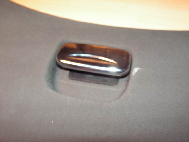

coyote píše:Inu dobrá věc se podařila. Ta klika se jen "odšroubovala". Jenže ten šroubek se šroubuje zevnitř a na to se musí celý ten dekl rozebrat. Jenže ten je slepenej :roll: Musí se hodně páčit, při odlepování v tom praská (naštěstí jen ty spoje mezi díly). No něco pro mě... :(
Pár fotek:
Takhle to vypadá když upadne... Pomalu se to ani nedá otevřít.

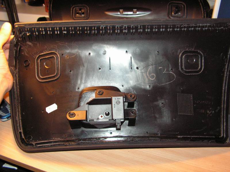

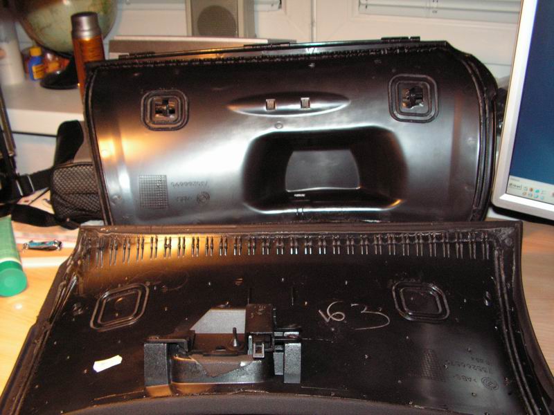

Takhle to vypadá rozebrané:

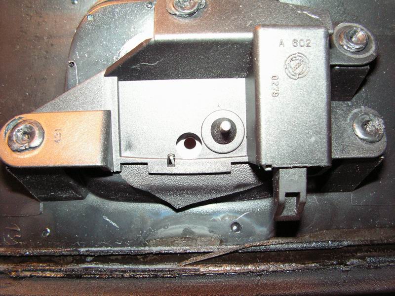

Vnější díl - pohled na zámek:
obrázek chybí
Detail zámku. Tou dírou se šroubuje klika. (vskutku geniálně vymyšleno :smt021 ):

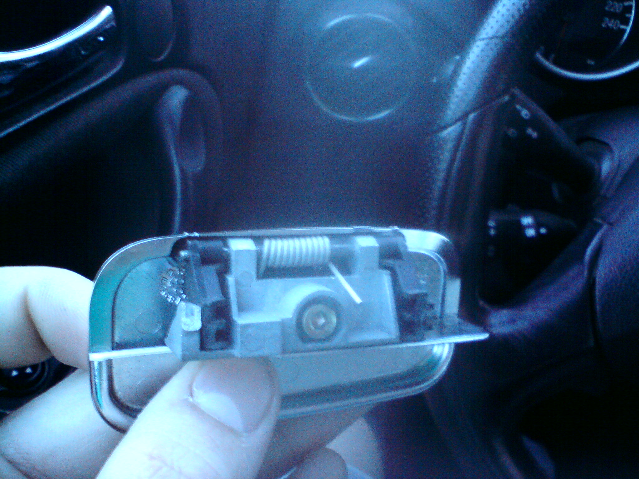

Příspěvek od crazyfrog » 25.2.2010, čtv 17:50
na fotce jsou vidět utrhlé obě plastové páčka, i ta třetí, která ovládá mechanizmus...

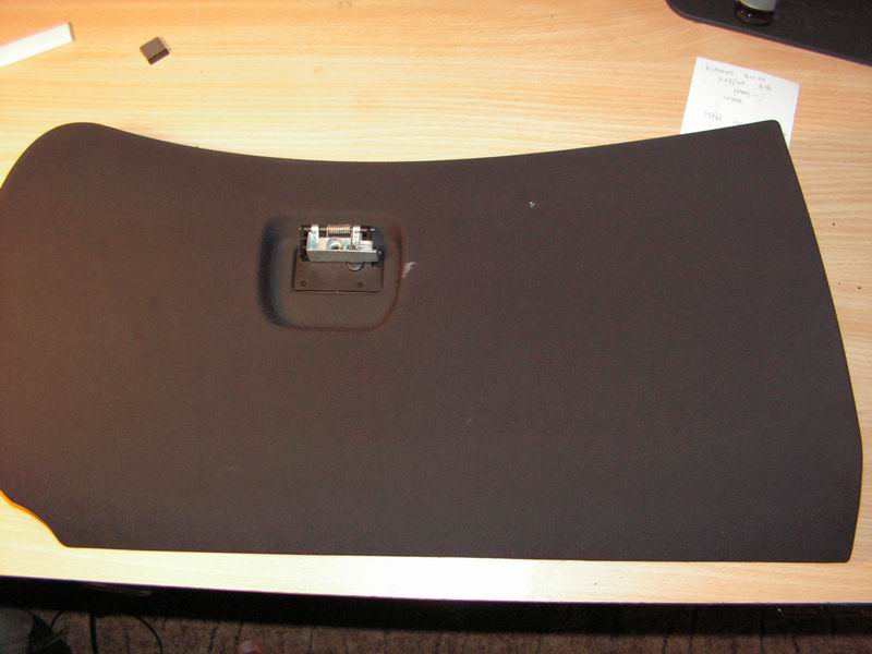

Re: utrhlá páčka kaslíku
Příspěvek od coyote » 1.3.2010, pon 12:21
Takže tady jsou fota jak to vypadá. U mě to bylo slepené, takže jsem to s citem rozpáčit. Pak jsem to slepil chemoprenem a drží to víc jak rok a půl bez potíží:

Příspěvek od crazyfrog » 1.3.2010, pon 21:34
děkuji za perfektní fotodokumentaci!!! :-) jak vidím, tak ten zámek mechanismu, kam se musím dostat je na nejty, problém navíc, abych se tam dostal, ale snad se to podaří..hlavní je se tam opatrně dostat, abych ten tapec a celý víko nějak zbytečně nezk*rvil...
