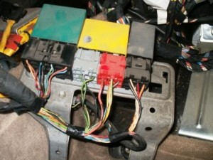

nevyte nekdo kde se nachazi jednotka centralu chtel jsem ji vymenit ale nemuzu ji najit odemkne naspatek uz nezamkne

takze jednotka cent vyresena vte zlute krabicke pod ics ktora je tu vyfotena vo viacerich prispevkoch je mimo ine par spinanych rele a jedno je nefunkcne po zdeleni ceny v servise ma malem omyli tak som tamnapojil central nasich polskych susedov v cene 440 kc a pridal odemikani kufru opravu zamku nebudem rozoberat je tu v imom prispevku popisana a nafotena fantasticky keby ste nekdo chcel zapojenie mojej jednotky napiste si mozem popisat musi byt univerzalna na -ale i + modulaci pokut temu neholdujete zverte zapojenie autoelektrikarovy zapotil som sa solidne lez to klapalo

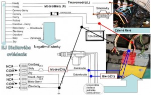

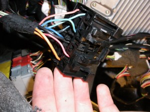

zapojeni kablu bude vždy 1 na jednotke centralu a potom 1 v puvodnem zapojení žluteho relatka pod ics kde to najdete si nalistujete na internetovych strankach alfisti včetne toho jak se k nemu dostanete
1)černy ,oranžovy,černy ,oranžovy 1)černy minus pol
2)červeny,žluty,černo žluty 2) červeny plus pol
3)bíli 3)šedo zeleny
4)bílo černy 4)žluto černy
5)ružovy 5) napojeny na prodloužení z tlačitka otevirani kufru v kastliku poalubovky
jsou tam dva musite najit mezi nimi vyvot do kufru
6)dva ks hnede 6)zelene rele vedle toho žluteho ktere sme odstranili rele zachovat připojit na dva modre kable
7)červeno černy 7)zelene rele dva hnede kable
zapojeno musi byt všech 13 kablu nove řidici jednotky přeju zdar při zapojovani .

Zdravim tak podla zapojenia ide o pozitivne a negativne ovladanie zamkov,
cize tomuto rozumiem,,,
Ale tomuto nie ,ide o to ze zo zltej kont. jednotky stareho centralu ide ovladanie na vnutorne osvetlenie (spinane dva zelene)
ked ich odpojim nebude to spinat nie?,,
a toto by mal byt plus na odomykanie kufra,,,
pripojenie rele smerovky rele pod ics

Po vymene uni. RJ centralu,novym dialkovym ovladacom neotvorim kufor.Vraj sa to neda zapojit
Alfa 166 2.4jtd
kawasaki ninja
ex.Honda 600 CBR
kawasaki ninja
ex.Honda 600 CBR
Re: jednotka centralu
Pocuj,,kaso1 píše:Po vymene uni. RJ centralu,novym dialkovym ovladacom neotvorim kufor.Vraj sa to neda zapojit
ty si nechal aj staru RJ a novu si pripojil len paralerne na nu??,, cize ide akoby obe?,
chcem to dat tento tyzden dokopy, to otvaranie kufra tu popisal YBORIS ale tiez mi to niako nesedi,,musim este prestudovat schemy ,,je to dost poprepajane,,,,
Zhrniem
A)mozem nechat obidve RJ centralu zapojene spolecne ?,
B)to zapojenie otvarania kufra mi nie je jasne
DIK,,,
AR 166 2,4 JTD 99 TMOVOMODRA METALIZA
Ja som otvaranie kufra napojil na výstup aux noveho centralu (jeden kábel +12V). Tento výstup zopína na 1 sekundu. Napojil som ho na jeden z káblov čo idú z vypínača na otváranie kufra v priehradke pred spolujazdcom...

Ruzovy kabel treba natianut samostatne do kastliku na kabel otvarania kufru je to minusove ovladani ked skrknete jednim z tych 2 kablu na tlacitku o kostru auta tak jeden nic to je privod dotlacitka a druhy vam otvori kufer Zlte rele som odstranil miesto neho je nova jednotka druhu cast v kufru som nechal uz nema na nic vliv iba po stlaceni na klicoch vam zablikaju smerovky nic vyc zelene rele je ovldanie smeroviek tak je to pripojene aj nan aby to fachcilo jak original sede rele je osvetlenie kabiny nesahat BOD 7 cerveno cierny cize plusove avladanie kufru je zapojeny nazelene rele smerov 2 hnede kab preto aby to taky bliklo pri otvaraniu kuf pozor nektere jednotky maju cacovy spinac ovl kuf a dalkove treba drzat 15 sek lez sa uraci vyslat sygnal vyz navod k rid jed ZE zeleneho rele nic neodpojovat len dopripojit

Novy klic nemam z duvodu imobilizeru takze novy ovladac mam na kotulke spolu z starym klicem ono to ide prendat aj miesto ta vraj je ale na moje elektrotechnicke schopnosti uz prilis bojim sa ze by som neco posral keby som v tem vrtal som rad ze to ide riadim sa heslom ked chces moc nakonec mas prd
Ano mam povodnu aj novu RJ centralu zapojenu paralerne.Privodne kable do povodnej RJ boli odblankovane a knim naletovane kable k novej RJ.Zapojeme su obidve.Kufor otvaram iba tlacitkom v kasliku.Dialkove vyzera vcelku luxusne, je pochromovane.Zatial sa nesucha

Zdravim posledna vec
to: YBORIS
Takze ti nemas pripojene tie dva hnede z povodnej RJ, cize vnutorne osvetlenie sa ti rozsvieti az po otvoreni dveri fyzicky, nie cez DO noveho centralu, preto rozmyslam ze necham tu povodnu RJ lebo je dobra ,mne nejde DO v kluci,,
a este ten nestastny kufor
"cerveno cierny cize plusove avladanie kufru je zapojeny nazelene rele smerov 2 hnede kab preto aby to taky bliklo pri otvaraniu kuf"
nemyslis to pripojenie na hnede z novej RJ?, kedze tie riadia smerovky,, tie hnede na zelenom rele mi niako nesedia,, cize hnede z novej RJ+cerveno/cierny pripojit na dva modre zeleneho rele

Ano bez vnutorneho osvetlenia tie dva zelene ktore popisujes ja nemam mam 2 ts je mozne ze kabelaz sa lisi podla vybavy alebo motorizace pokial to nepujde do skratu nevidim duvod proc eprinpojit 3 KABLE 2 HNEDE ACERVENO CIERNY SU NA ZELENOM RELE TAK JAK SOM POPISAL Teraz som si to overoval na aute do zlteho rele nemam 2 zelene kable preto som pripajal cez zelene rele u mne otvara kufr minus pol

tak vyriesene,,toto mi dost pomohlo a k tomu DTE resp. Elern,,

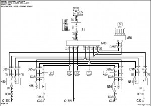

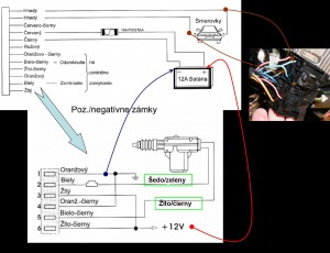

Zdravim vas,,
Tajkze ako som zistil pri tomto zapojeni sa musi odstranit RJ povodneho centralu(ZLTA)"pretoze paralerne to nefunguje" co prinasa mensie problemy najsor som si myslel ze to odnesie len interierove osvetlenie ale nie,,, samozrejme to ma vliv na kontrolu otvorenych dveri a s tym spojene ochranne funkcie centralu,,,cize zhrniem,,,
Ked necham otvorene jedny z dveri central na DO normalne zavie vsetky okrem tych otvorenych a nic sa nedeje(ako u povodnej opetovne vyslanie otvaracieho signalu) a tak isto nejde odomykat klucom vsetky dvere cize otvorim iba tie ktore odomykam,,,,
toto som si teraz po dokladnom prestudovani schemy uvedomil otazka je co sa s tym da urobyt,,,
najlepsie by bolo zapojenie oboch RJ aby mi fungovalo ako DO tak aj kluc,,,
tu je schema mojho centralu(povodneho) prosim o rady [-o<

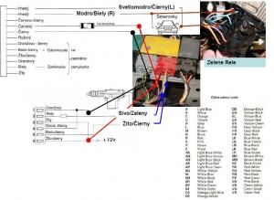

Takze po pomoci kamosa autoelektrikara, sa nam podarilo odhalit spravne zapojenie oboch RJ,
funguje to OK, takze tu je updated
