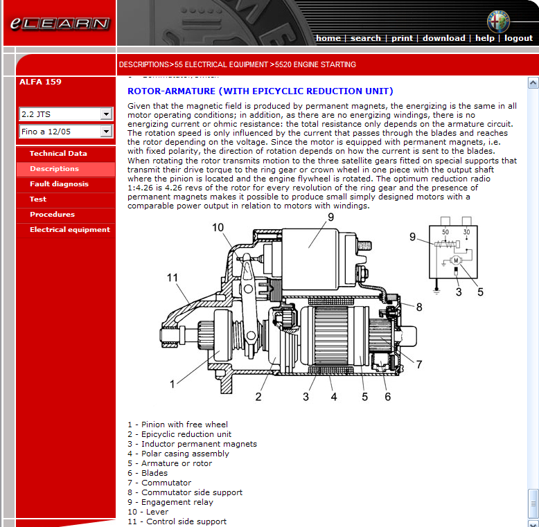

Prosim vas kde najdem popis rele respektíve ktore je to rele na startovanie? Chcem ho skusit vymenit

Nevim jestli ti to pomuze...spinaci rele starteru:
Jinak jestli mas elearn, tak tam to vsechno najdes: vyberes si 2.2JTS, Description =>Electrical Equipment => Engine Starting a je tam popsana celá logika startování.
