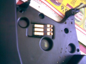

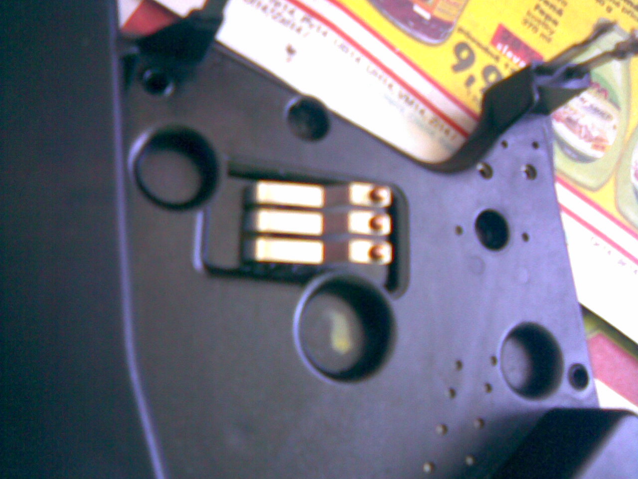

Měl jsem podobnej problém se stěračema, akorát s tím rozdílem že nestírali vůbec. Byl studenej spoj na tištěným spoji přímo v tom motorku. Po připájení opět stěrače stírají... :smt023

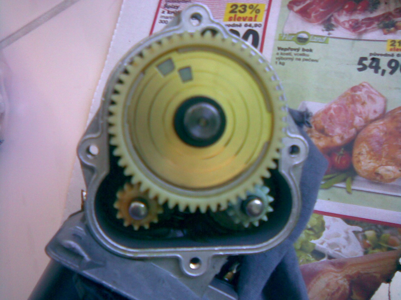

Mě stírají, ale ten cyklus neukončují v horizontální poloze, ale ve vertikální. Kdyby neměly takový ten dojezd (schování za kapotu) po vypnutí, tak by stačilo přestavit stěrače na tisícihranu... Já jsem to rozebral, vyčistil, mrknul jsem na tišťák a nic jsem tam nenašel. Tak jsem to dal zase dohromady a dělá to pořád to samý :twisted: Tak to ještě jednou zkusím rozebrat a když závadu ani podruhé nenajdu, poprosím Kůrkyna *varim varim

Tak jsem to zase rozebral, vyčistil, dal zkontrolovat tišťák, kde zaletovali dva studeňáky, pak jsem s velkou radostí vše smontoval a výsledek stojí za ... :smt013 viz video http://www.stream.cz/?m=video&a=videolist&myvideo=1
