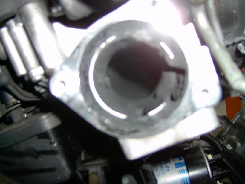

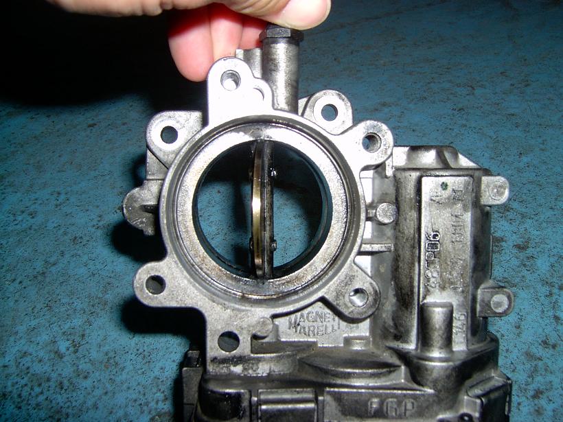

Tak nějaké novinky.
Poslední dobou mi houpaly dost otáčky na volnoběh, když jsem auto kupoval v Itálii, tak tam to nedělalo, tak jsem to sváděl na naftu, přecijen naše nafta je sra..., ale i když jsem tankoval u sebelepší benzínky dělalo to pořád.
Takže včera jsem rozebral EGR a klapku, toho bordelu v něm jsem neviděl, podle mě se to auto teď chovalo jako by byl zaslepený egr a tím pádem nebyl regulovaný vzduch na volnoběh, takže jsem vše vyčistil a namontoval zpět, udělal zkušební jízdu cca 80km a otáčky drží na 750ot/min a drží jak přibitý, takže super, jsem moc spokojený
Jinak vyčištěno co se dalo, chtěl bych někdy rozebrat i samotné sání, dá se rozpůlit, ale jeden šroubek je pod čerpadlem a to je součástí rozvodů a stím je proeblém, sice moje mají cca 5t/km najeto, ale stejně se mi do toho nechce šahat, max až mě to někdy chytne a rozeberu to komplet, ale na to musí být ten správný čas
Nějaké ty fotky.
Nějaké ty fotky.

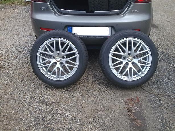

Tak jsem včera alfici koupil komplet nové papuče na zimu.

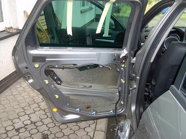

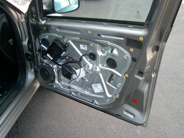

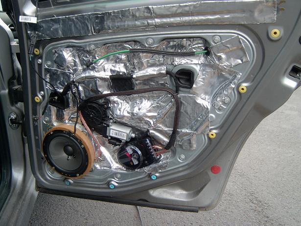

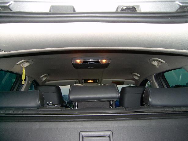

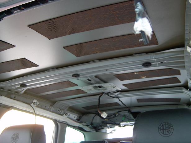

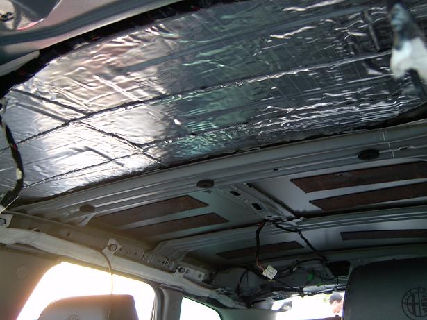

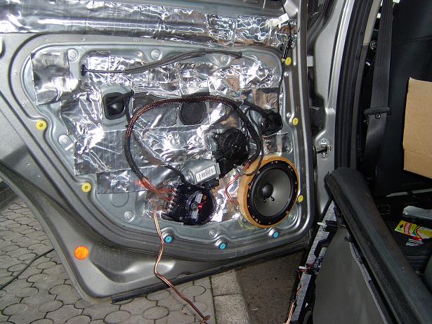

Takže zase nějaké novinky
mám komplet vytlumené všechny dveře a strop, ale více máte na fotkách
zadní dveře kompletně osazeny JL AUDIO C5-650
přední by byly taky, ale čekám na čalouníka, až mi udělá výšky, nechávám je dát do kůže
samozřejmě auto ještě víc stichlo a ještě víc stichne, až vytlumím i kufr, na který se chystám
Re: Cendler - Alfa Romeo 159 Sportwagon 2,4JTDm 20V (12/2006)
Pekna rozborka
Kolik to cca prida na vaze? To je vec co mne od tlumeni odrazovala
Tím tlumením si taky zmenšuješ objem "ozvučnice", ten středobas ve dveřích potřebuje trochu dejchat. 10-12 litrů vzduchu bych mu tam nechal. Odvděčí se plným a rychlým basem
Alfa Brera 1750 TBi
- Příspěvky: 9323
To mě taky hned napadlo. Konstuktéři 159 v roce 2008 řešily, jak jí ubrat na váze. Ty jsi to vzas z opačného konce:) Ale na zvukovou pohodu v autě je to asi pecka!Ladin 164V6 píše:Pekna rozborkaKolik to cca prida na vaze? To je vec co mne od tlumeni odrazovala
- George.KHE
- Příspěvky: 2632
- Bydliště: Prostějov
tak v těch dveřích určitě zůstalo víc jak 12 litrů, ale většině kickbassů stačí 4-5l uzavřenkyHonza R. píše:Tím tlumením si taky zmenšuješ objem "ozvučnice", ten středobas ve dveřích potřebuje trochu dejchat. 10-12 litrů vzduchu bych mu tam nechal. Odvděčí se plným a rychlým basem
- cendler
- Příspěvky: 3425
- Bydliště: Sokolov, CR
Ladin 164V6 : na tohle přidalo cca 5Kg
Honza R. : samozřejmě zmenšuješ, ale je to tak zanedbatelný množství, že to nemá cenu řešit a uzavřená ozvučnice u takhle malých středobassu je ideální a i tak mám krásný bassy a hlavně na ty nejnižší tony mám 12W6
Hampice : to máš celkem pravdu, ale zase tolik kg tam nepřidám, to máš jako jeden větší nákup
George.KHE : pokud to narychlo spočítám, tak v tlumení je zatím 5t Kč, samozřejmě bez reproduktorů a bez práce, a na kufe padne cca 3t
Jo tak 5kg je nic, jsem cekal trebas 30 apod...
- cendler
- Příspěvky: 3425
není to zas tak hrozný, všechno je jen otázka materiálu, který se použijeLadin 164V6 píše:Jo tak 5kg je nic, jsem cekal trebas 30 apod...
nějakej rok zpět jsem dělal nebožku Sierru Dynamatem extreme a to zrovna váhově nebyla výhra. Na druhou stranu, při zavírání dveří jsem si připadal jak v 7er BMW. A i v Sieře bylo božské ticho
Co používáš ty, pokud to není tajné?
Pěkná práce :-)
Pěkná práce :-)
- cendler
- Příspěvky: 3425
Tajné to není, na vnějším plechu je Vibraflex25 a na vnitřním plechu Sikadamp630
