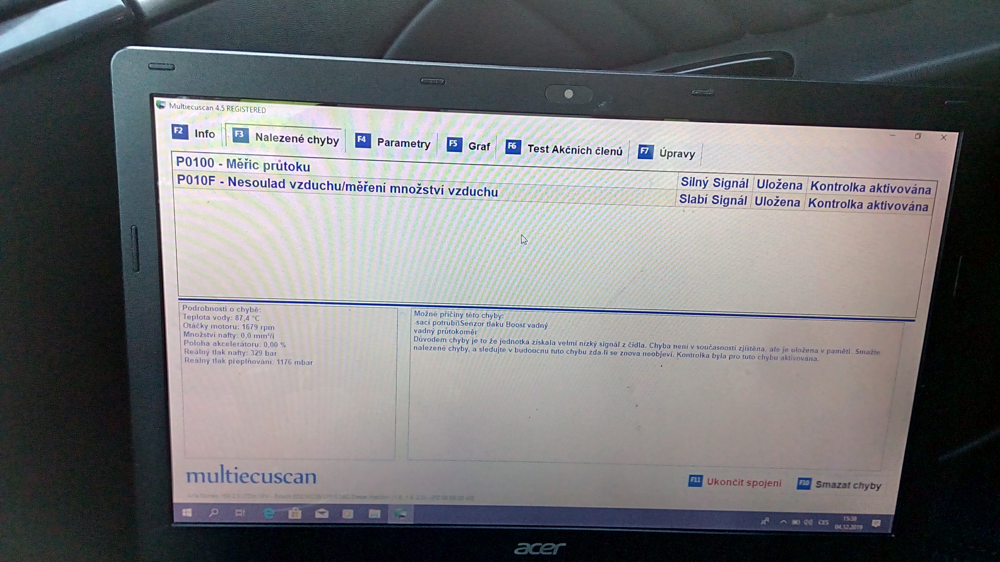

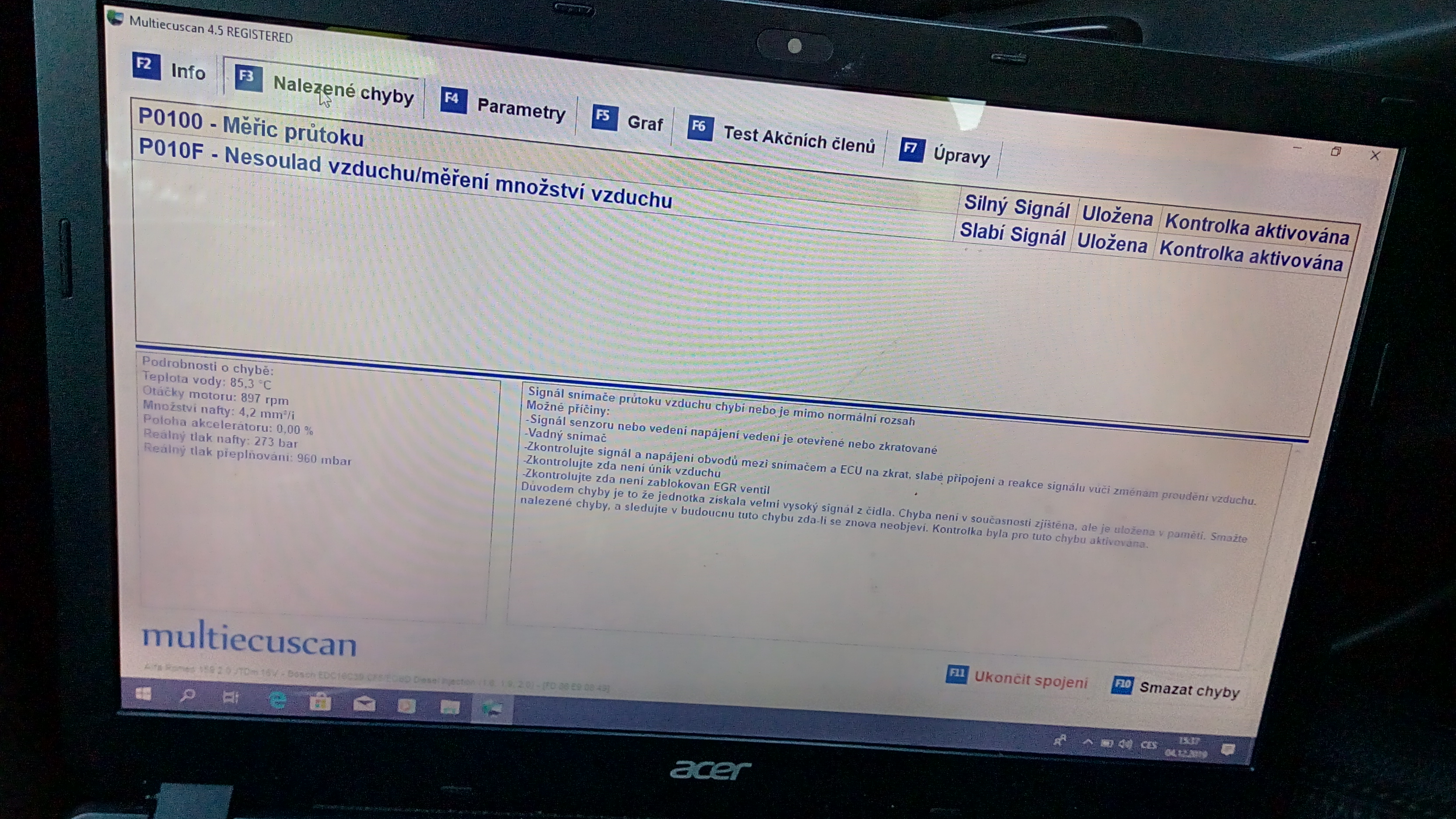

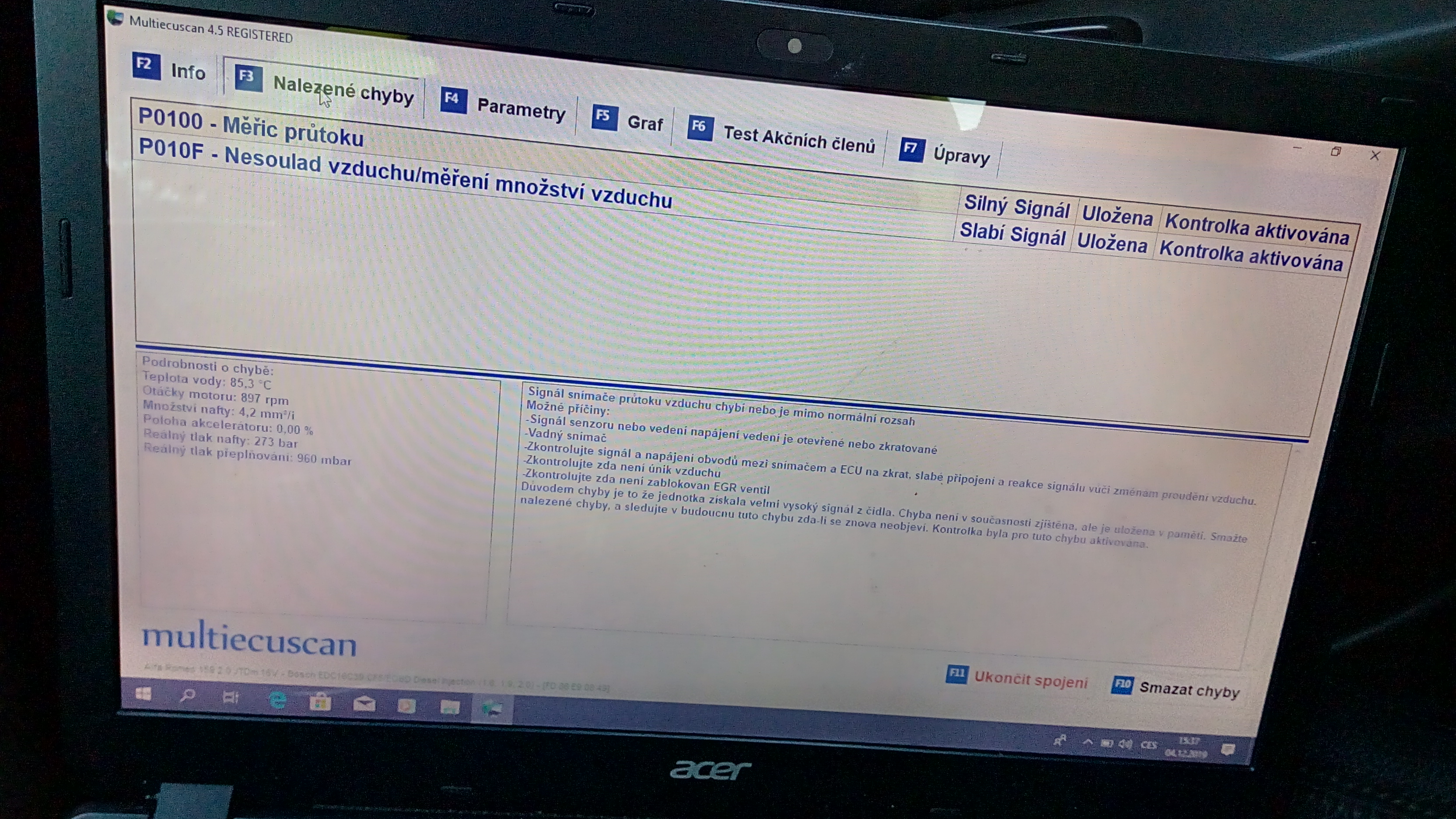

ahoj,,kluci skuste poradit po čem jít,,,když to chcu více rozjet a šlápnu tomu,nad 2200ot./min.cca mi hodí nouzák.pedál na podlahu a nejede,kontrolka nesvítí žádná.pak zastavím,vypnu motor,nastaruju a vše ok(do chvíle než překročím ty otáčky),diag píše:P0100,,P010F

MirekSK
Příspěvky: 52
Registrován: 26.6.2017, pon 21:11
Re: JTDm2 - pokec....
Příspěvek od MirekSK » 22.12.2019, ned 17:05
ahoj,,,váhuvsem už řešil,,mám novou a v poho,diag nic neukazuje na váhu,,měl sem venku ten senzor vzduchu ze sání a byl totálně zasr-ný,očistil,dal spět,chybu vymazal a zase chvilku v poho,,ted diag píše to,coje na těch foto,,,,příští týden budu měnit mot.olej a všechny filtry,plus budu vše čistit od vzduch.filtru až k sání,včetně egr,,tak uvidím jaké to pak bude,,,

JJ taky jsem to nedávno řešil, vyčistil jsem čidlo, auto v tahu spadlo do nouzáku a bylo, koupil jsem nový a je pokoj.

Příspěvek od MirekSK » 11.1.2020, sob 21:53
ahoj kluci,,asi před týdnem vyměněno nové čidlo v sání-bosch i číslo stejné jako na origo,do dneška vše ok,,no a dnes,jízda cca púlhodky vše ok,zastavím,chvilku v obchodě,pak nastartuji,rozjíždím se a na dvojku žádná reakce zrychlování,prostě nouzák,zastavím,vypnu motor,nastartuju a pak vše zase ok,,diag napsala chybu-P0100 měřič prútoku(váhu sem dával před měsícem novou-magniti mareli),,,co myslíte,po čem jít?,díky
