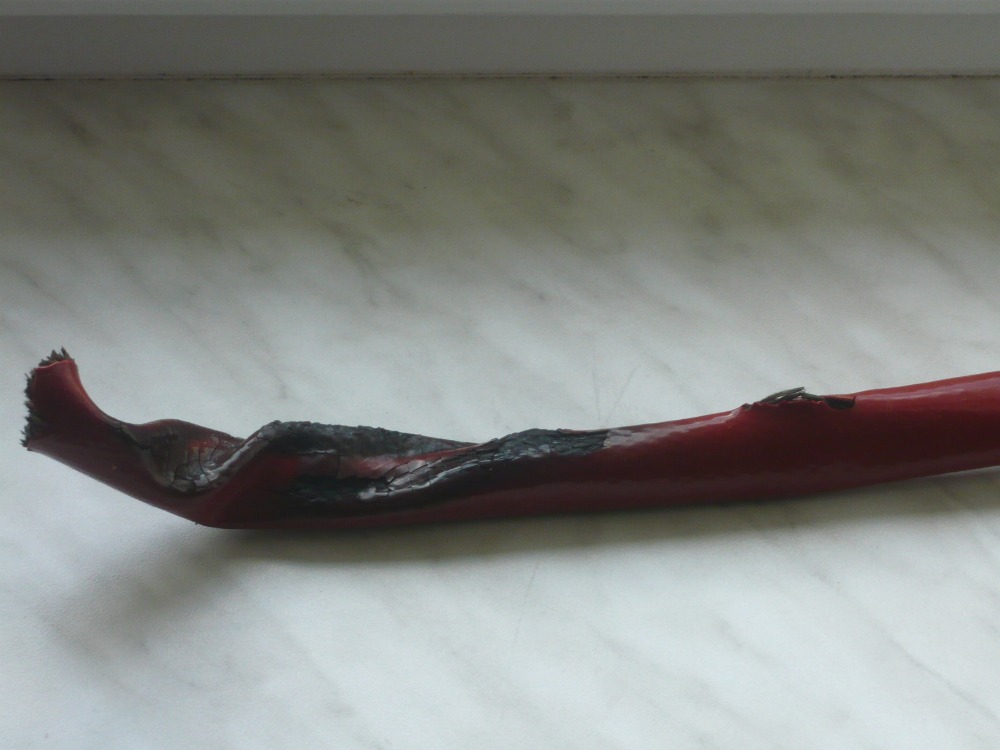

Re: Životnost turba - stav přidané tepelné izolace
Příspěvek od Láďa C » 25.3.2019, pon 09:52
Před rokem jsem doplnil na trubku přívodu oleje do turba tepelnou izolaci, která má odolnost do 20 min. +1090 °C, do 20 s +1650 °C. Po najetí cca 20tis km je na izolaci znát, že teploty jsou v okolí trubky přívodu oleje dost vysoké (viz obrázek). Nyní je najeto 60tis km a původní turbo stále drží, spotřeba oleje od výměny k výměně (10tis) je OK - není nutno dolévat olej.

no, pokud to vypadá takhle, tak ani trubka po "revizi" s tím trapným AL. odstíněním, co se po 3 nasolenejch zimách rozpadne to nezachrání..
jelikož mám zbytek omotávky na vejfukový svody, vemu to tím...
ty teploty tam nemá šanci přežít žádnej olej.. jediný řešnení, aby se to nepřipejkalo/neucpávalo je olej s detergenčníma a rozpouštěcíma účinkama.. něco jako Motul Xclean atd.. (kterej sice nemá poslnedí fiatí štempl..) , ale zdá se že funguje, jelikož motor běží klidněji a hlavně potišejc než na předepsanou selenku...

Možná naivní nápad...jsme v Čechách,domácí tuning tady vždy kvetl...nedalo by se to potrubí opatřit jakým si chladičem,který by ochránit protékající olej před degenerací.Nebo doplnit jakýmsi odstíněním a chlazením doplnkovým vetrákem...
protože foto té polospáleneé trubky si o to přímo říká.

no lepší nápad je použít delší hadici/potrubí a vést to úplně mimo, ne skrz tu pec mezi svody a turbem :) třeba to obkroužit vrchem jako je jedna chadice chlazení a přivést to od prvního válce...

Jen taková poznámka..není levnější řešit nějakou delší trubkou přívod oleje jeho znečištění karbonem z důvodu vysokých teplot než řešit tribotechnické problémy?
Vemte to selským rozumem.Stačí se podívat na fotku té opálené chránici trubičky!
Když olej přitékající do turba nebude "ohrožován" vysokou teplotou - není co řešit!

Petulin940 píše: 29.4.2019, pon 21:01 Jen taková poznámka..není levnější řešit nějakou delší trubkou přívod oleje jeho znečištění karbonem z důvodu vysokých teplot než řešit tribotechnické problémy?
