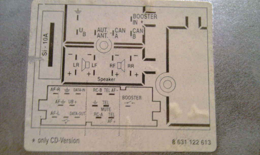

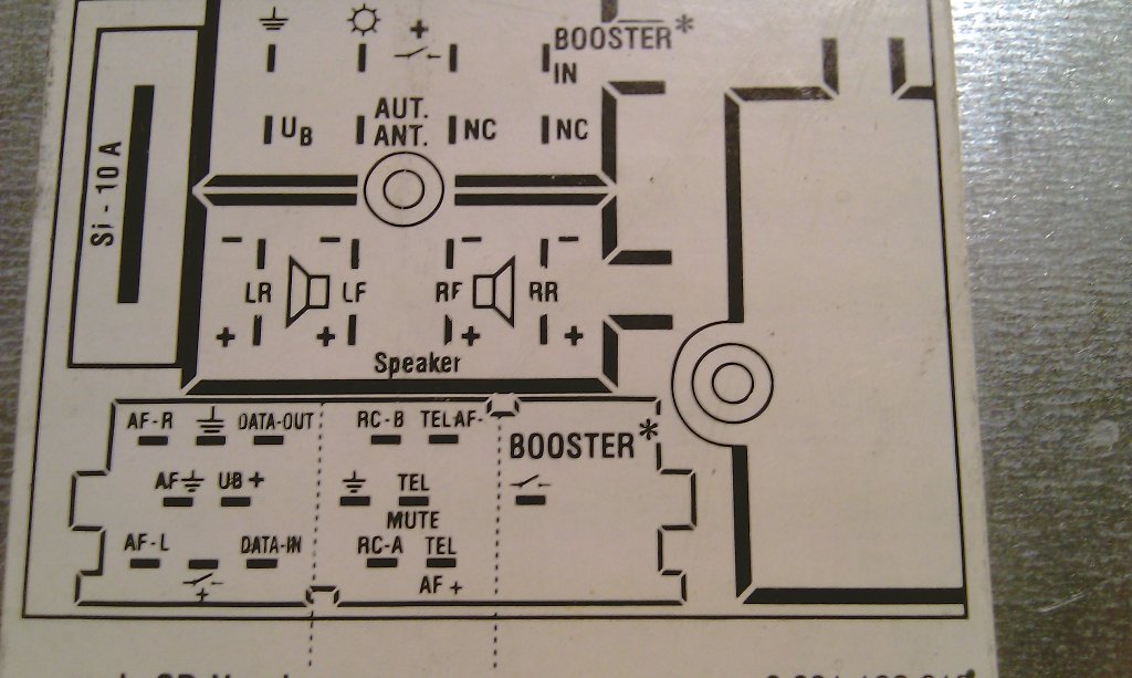

jo to nevím každopádně by me zajimalo proč to tam je a co to vubec je koukal jsem ze tam na to jsou dva piny v radiu ktera 156 vubec nema zapojene kdyby nekdo zjistil kam je zapojet nebo jestli staci nejaky odpor ci co opravdu nevim nejsem elektrikar ale rad bych to mel za sebou :(

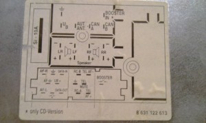

Tak vyzkoušeno, mě se pro jistotu ani nerozsvítilo, zapojení napájení je úplně jiné, Bose naběhlo (bylo slyšet lupnutí subw).
Tak a teď co. :-k
Silové napájení v pohodě proházím, ale vůbec netuším jaký typ signálu canbus sbírá, dají se koupit emulátory.

Tam bude asi hlavní problém ten CAN(a), Can(b) docela mě překvapuje, že to je součástí "napájecího" konektoru.
Ten spodní konktor má prohozený pouze jeden pin, ale rádio by se snad mělo pustit i bez něj.
Chce to stáhnout elearn pro 147 a mrknout se na schema
