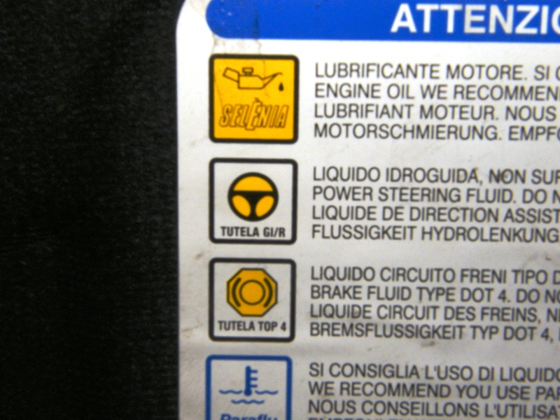

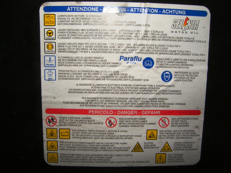

Na celé této výměně mě štve jedna věc, nevím proč taloši od výroby dali do auta červenou GI/E včetně červeného víčka(podle mého servisáka to jasně označuje barvu kapaliny která se má používat), když na samolepce co mám ze spodní strany kapoty je předepsaná do serva zelená GI/R. Je to nějaká divná italská schíza, nebo trapný pokus ušetřit na nesprávném místě ??? - "vždyť oni si to ti blbci zákazníci vymění a zas vyděláme na náplních".

Na zelenou se přecházelo až po pár letech, takže buď máš novou samolepku nebo měněnou kapotu :)

No, já jsem právě taky přesvědčen, že mám kapotu origo - je tam třeba origo výrobní štítek, který by se při výměně přelepit nedal. Jedině, že by někdy v průběhu ve značkovém servisu přelepili tu samolepku, ale to se mi taky nezdá. Fakt mi z toho vychází, že borci na jihu Itálie si nedělají hlavu z vlastních servisních doporučení ani při samotné výrobě a prostě co je na skladě to se tam šoupne - "máme nádobky s červeným víčkem a červená kapalina je levnější ?, AHA, tak to tam fláknem a jdeme tančit" :supz: . Začínám si myslet, že to co se o Italech vykládá z legrace, tak vůbec ve výsledku legrační není :cry: . Vím, že to není zrovna názor pravověrného Alfisty, ale nebýt těchto detailů, tak Alfa a celý koncern Fiat mohli dnes být úplně někde jinde.

To je ale přesně ono - ani ve výrobě v tom neměli jasno. Vsadím se, že skoro všichni máme na samolepkách zespodu kapoty doporučenou GI/R (tedy zelenou) a ještě jsem se nesetkal s jediným kusem 159, která by od výroby GI/R skutečně měla, všechny tam mají GI/E (tedy červenou). Prostě shizofrenie jak prase.
Ty autorizované servisy v tom pak plavou úplně stejně jak my všichni.
Pokud by byla Alfa Romeo co k čemu, tak by zdarma vyměnila zelenou za červenou na všech autech svolávací akcí, ale to je japonské Sci-Fi.
