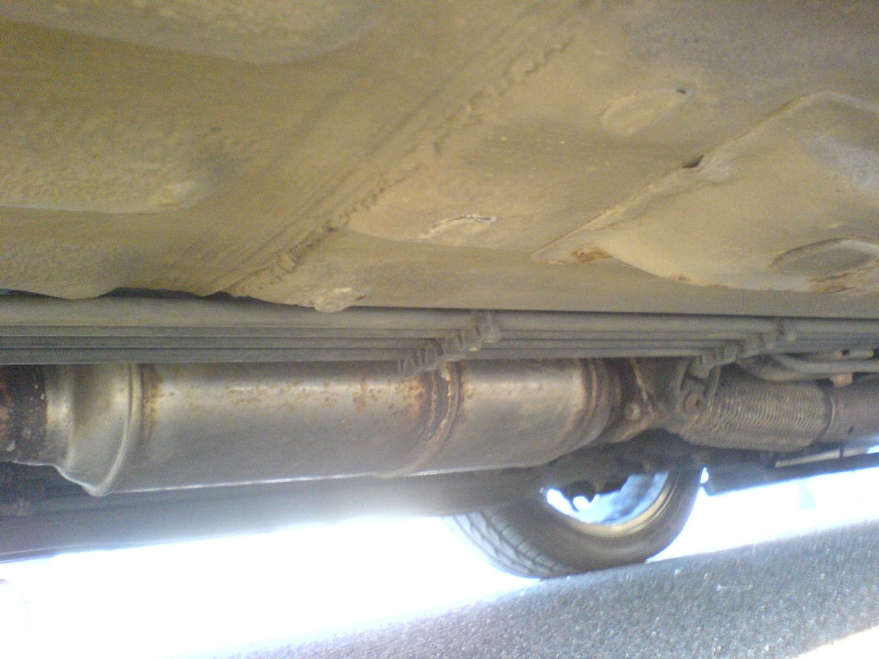

Prosím vás, tahle debata tady se týká jen 159 nebo i 156 se stejným motorem? Mám 2,4 JTDm - viz podpis. Poslední dobou mi to nějak nechce ject. Nehulí to, už to ani neškube (záhadně se odstranilo samo), ale mám dojem, že motor už není takovej silák, co býval ještě před dvěma měsícema.cendler píše:jak píše Envel, taky možnost, je to všechno jenom o tom jak na to moc spěcháš, pokud vyrobím trubku, tak ji v pondělí můžu odeslat.
Měly 156 vůbec DPF? Když jdu po vejfuku, zhruba pod řadící pákou je zespoda auta vidět za pletencem taková bandaska (vypadá to jako tlumič) a z ní zase trubka dál dozadu. Dík za koment.

no je možný že poslední 156 měli za příplatek i DPF ani bych se tomu nedivil, někde jsem tu dával fotku tak DPF vypadá na autě, mrkni se sem http://alfisti.cz/forum/viewtopic.php?f ... &start=120

Děkuju za odkaz, ale moc moudrej z toho nejsem. Ta moje bandaska má takovej jakoby doutníkovitej tvar, tedy přední a zadní konec přechází do trubky plynule. Na tvých obrázcích je válec, kterej má rovný plochý konce. Zkusím přes den vlézt pod auto a nějak to vyfotit.

hele tvary to má různý, kyždý model auta to má různý, zkus to vyfotit, jo a někde v tom filtru, by měla být zapíchlá sonda, a od ní kabely, podle toho to taky poznáš

mám nízký auto a vyvalenej pupek, tak mi to nešlo moc vyfotit
Poznáš to z tohodle obrázku?

to podle mě nebude ono, to vypadá na klasický tlumič

nee DPF to není ale koukám ta potvora liška je už i u tebe na podlazemuf2muf píše:mám nízký auto a vyvalenej pupek, tak mi to nešlo moc vyfotitPoznáš to z tohodle obrázku?

Taky si myslím, že to bude tlumič, ale na druhou stranu principielně jsou naše dva motory takřka identický, takže i vejfukovej systém by měl +/- odpovídat. No a ty tam namísto mýho tlumiče máš tu ekobandasku. Takže nemáš tlumič. Že by ho 159 už nepotřebovala?
Nebo má DPF zároveň i tlumicí funkci?
