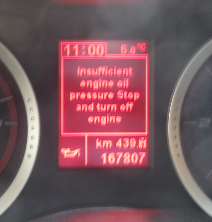

dobrý večer potřeboval bych poradit přijel jsem dnes s práce a v motoru mi něco jako by drnčelo jako by blech něco mi psalo na displeji insufficent engin zbytek jsem nestich opsat bylo tam něco oli stop motroe a ještě něco pak se mi motor sám vypl a už nešel nastartovat už jsem to rači po druhé neskoušel prosím o pomoc předem moc děkuji.

Z toho co píšeš mi s překladačem a dedukcí z toho vychází, že máš asi málo oleje... Kontroloval si hladinu?

ano hladina je ok měnil jsem olej 14.3 2016 dnes jsem to skoušel nakopnou a vubec to nechce nastartovat když jsem chytl na kabel od baterie tak se mi zálo že byli zahřáte spiš vlažné ale to asi bude jak jsem to skoušel nastartovat už si fakt nevím rady vše jsem měnil olej filtry palivovej , no muže byt problém že mám asi praskli těsnění bufero muže to být i tím ?

Tahle chyba? http://www.forum.alfaholicy.org/zalaczn ... anguage=en Může to souviset se špatným tlakem a pumpou oleje co jsem pochopil. Ale pokud auto pichnes na diagnostiku určitě se dozvis více.

ano přesně to mi píše co jste poslal tak že bude pumpa v čudu?

To ja nemuzu rict ani na 50% tak vysoky znalosti nemam a pochopil jsem to z internetu. Jak jsem psal diagnostika rekne vice.

>karbon-80: Celkem pochybuji, ze se "romanc" s tim problemem setkal - jen googlil a snazi se napovidat!
Za me ti odeslo neco v mazacim okruhu... Muze to byt cidlo/cerpadlo/zajebany nebo spatne nasazeny filtr.... No proste servisu se asi nevyhnes a pokud nechces jit do servisu tak budes muset hledat.
No a pokud tam je opravdu problem s mazanim tak bud rad, ze to auto je tak chytre a nenecha te to nastartovat! (pokud se to teda uz nekde nekouslo)
Rikas ze jsi menil olej... co jsi tam nalil? Nalil jsi tam to co tam lil predchozi majitel a nebo jsi tam hrknul vetsinove doporucovane neco bez toho aby jsi si zjistil co tam bylo predtim? I to muze byt pricina dojebane pumpy (karbon).

olei jsem dával selena 10/30w mám ještě pdf

>karbon-80: Sak prave na to narazim... A daval ho tam i predchozi majitel? Ja mam taky DPF a leju tam treba (WR 5w-40).
