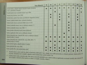

rozvody se dělají co 120tkm (alespoň u GT se stejným motorem) nebo co 5 let, viz ten obrázek. U 159 to ASI bude stejné (ostatně linkdy na návody ke stažení tady v sekci jsou.
Pokud máš 106, tak bych ho vymněnil. Kdyby to bylo náhodou o 30tkm stočené, tak ať máš klid....
A dal bych to někomu, kdo to prokazatelně umí (čili buď autorizák nebo nějaký dobrý servis) a rozhodně bych to nedělal nějak bez faktury, protože když se pak něco pos*re, tak bez faktury seš jaksi v loji.... Jo a mění se preventivně asi i vodní pumpa... (to ti řeknou i jiní)
Udělal bych to hned, pak máš na minimálně 100tkm klid....

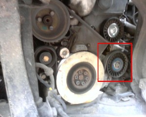

maximus píše:Kolko stojí táto kladka???
Je normalne že mi po 40 000km začala hučať???
Motor 2,4 jtd 100kw r.v.11/1999
Příloha P07-08-09_17.41[1].jpg je dlouhodobě nedostupná.
Mením otázku z koľko stojí, na... Za koľko by ste mi ju vedeli ponúknuť... ???
Naposledy upravil(a) maximus dne 31.5.2011, úte 12:22, celkem upraveno 1 x.
Alfa romeo 166 2,4 Jtd 100kw r.v. 11/99 spotreba 6,7litra pri full posadke :)
Příspěvky: 4921
Re: rozvody
Příspěvek od Kůrkyn » 31.5.2011, úte 12:15
1400-1500 SKF

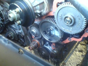

Re: rozvody
Příspěvek od Milano75 » 20.6.2011, pon 20:53
takhle vypadají rozvody na pořádným motoru
aneb- dieslová 75ka
jen vás chci nakrknout :-D
Příspěvky: 4921
Re: rozvody
Příspěvek od Kůrkyn » 21.6.2011, úte 08:38
Ty brďo, takhle jsem to viděl u trambusa :)
