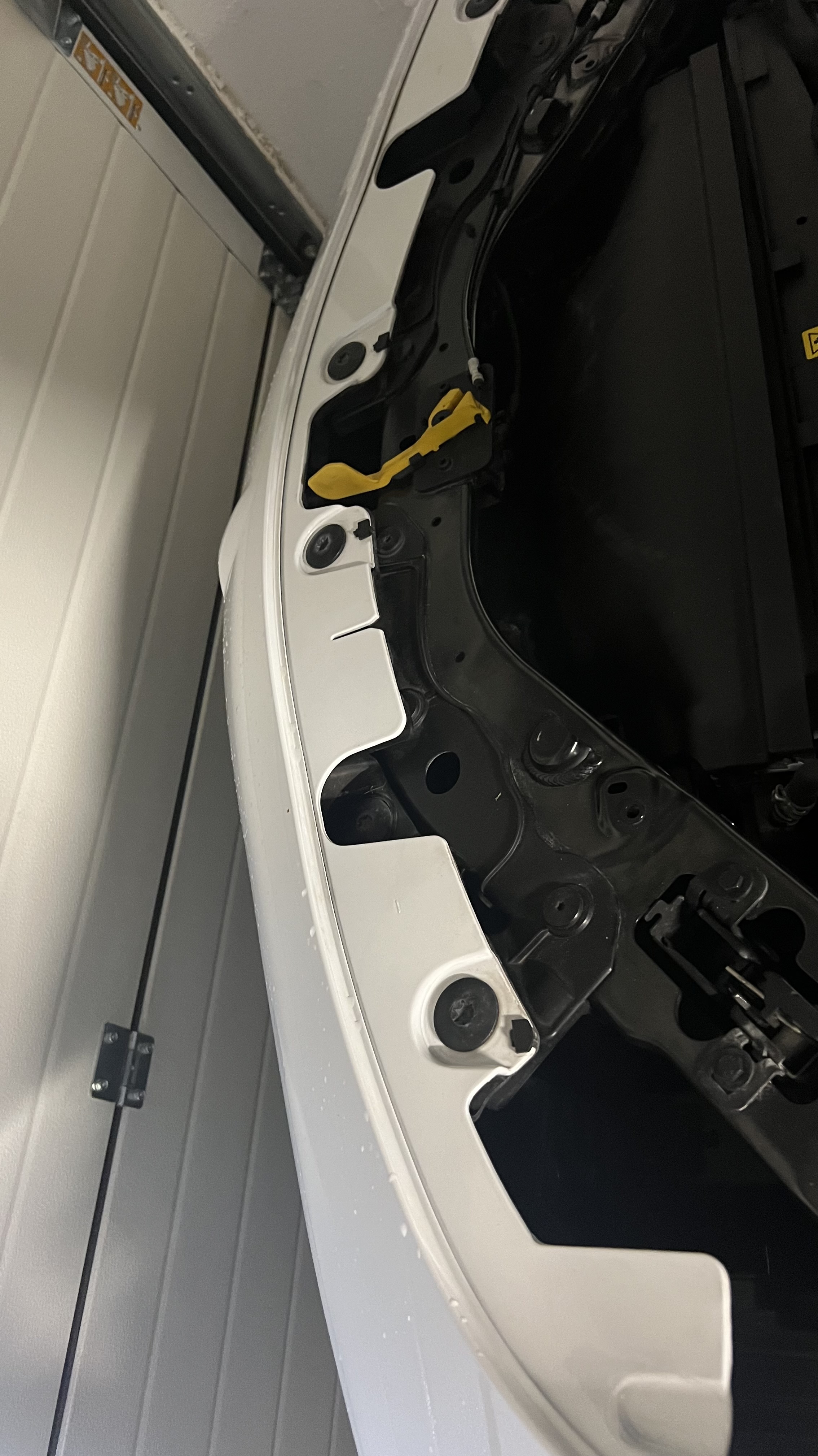

Nevíte někdo jestli existuje origo varianta těsnící gumy pod kapotu v té přední části? Celkem mě štve jak se přes tu spáru pořád hnojí
motor.
Ta drážka tam na to podle mě je.
motor.

Není to stelvio, ale ja udelal totoMaxa píše: 22.5.2024, stř 14:57 Ahoj.
motor.

Počkej. Teď nevím jestli tomu dobře rozumím, ale ty jsi to jako zaplastoval? A kde jsi ty plasty sehnal? Nebo jsi to natisknul?
Jinak to chybějící těsnění jsem tady už řešil. U dřívějšího Stelvia jsem jej měl. Otázkou je, zda jen chtějí zase šetřit na nesprávném místě a nebo ho tam už nedávají, protože se tam držela voda. Když jsem umyl auto, tak bylo potřeba vždy zvednout kapotu a nechat to vytéct. Jinak se to tam v garáži drželo klidně týdny (pokud jsem nejel) bo do další jízdy....

nekde jsem slysel ze to tam prestali davat.... mimo jine to pry pomaha tomu, aby se ve vysokych rychlostech trepala kapota.... tipl bych si to setreni....

Kde jsi vzal ty plasty? To je z nějaké pouštní* verze?

Cus.
Tady cisla:
50532380
50541250
50541251

Tiez som ich kupoval na G cez Mopar. Len k nim nedavaju upinacie plastove klipy. Dal som tam nejake cinske uni z Ali.
