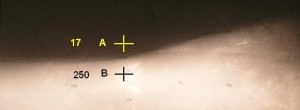

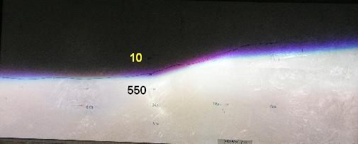

u original xenonu na 166ku jsou cocky a zkrz ne xenon sviti ? ja totiz tak nejak uvazuju o tom ze bych misto original novych svetel Valeo koupil neoriginal svetla DEPO a dal do nich xenon (cenove to vyjde +- nastejno - neni to kvuli financim)...tam by asi nedochazelo k oslnovani protijedoucich kdyz jde o cocku ne ? i kdyz na STK by asi museli ven ze?
Re: original xenony na 166
Ano, u xenonu je to pres cocku. Vetsinou je xenon pres cocku. V reflektoru to byva vyjimka a podle me se to moc dnes nepouziva - videl jsem to jen u nejakych JPN autech. Nevím jak to mela 166, ale nektere auta maji normalni zarovky taky pres cocku.
Jinak to jestli dojde k oslneni ci ne nevim. Za tohle by ti meli zarucit jen homologaovana svela v kombinaci s funkcnim naklonem svetel.

no ale ja mam tedka taky svetla s cockou a neni to xenon a zadne naklapeni tam preci taky neni, tak by se to s xenonem melo chovat stejne ne ?

Světla pro xenon mají krapet jinou kresbu. Takže pokud chceš cpát do světel xenony (pominu to, že budeš asi muset dávat HID), tak asi trošku oslňovat budeš. Ty obrázky jsem našel tady, je tam toho o něco více: http://www.motorkari.cz/forum-detail/?f ... id=1&pgr=5

Ja mam hid xenony vo svetlách a tak isto je tam normálne viditelný lom svetla ako so žiarovkou, ale pre istotu mávam väčšinou svetlá sklopené na dvojke ked jazdím po meste. A ked som v noci stál dalej pred autom tak sa mi nezdalo že by to nejak oslňovalo.

Richie osobně jsem přesně nepochopil na co se ptáš,protože nechápu proč chceš měnit světla. Ted más v autě origo xenon nebo H7 ?
Jinak jak píše coyote světla na H7 mají jinou krezbu a to ten úhel v pravo kde to osvětluje krajnici tak že vždy budeš v pravotočivých zatáčkách mírně oslňovat auta a ve městě pak na rovinkách chodce a auta vyjíždějící z pravé strany. Já když měl na bejvalce HID sadu tak paprsek světla na obou lampách jsem nastavil víc na příkopu. Jo a ještě rada pokud budeš kupovat HID sadu tak max teplotu 5000k . 6000k přitahuje policajty.
