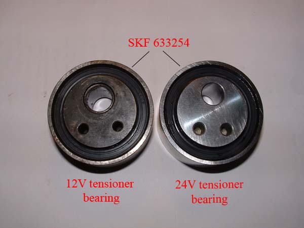

Re: Rozvody 3.0 (3.2) V6
konkrétně jaký model má tuhle kladku 24v 156?
EDIT 164 24v
EDIT 164 24v
