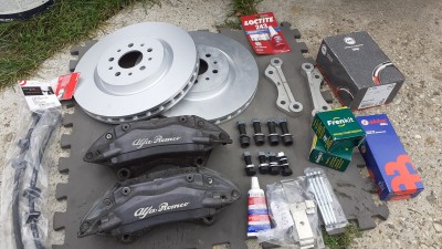

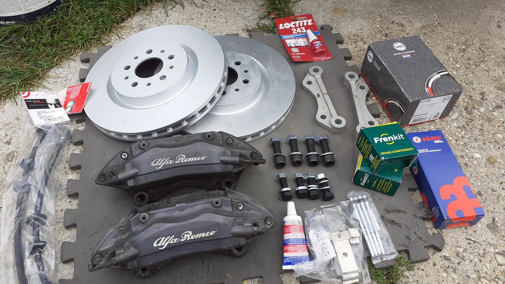

Ahoj,
poradíte mi nějaké dobré kotouče a desky na 2.4 JTDm a 3.2 (jsou stejný, resp. třeba se "hodí na každou něco jinýho").
Na 2.4. jsem už počtvrté zkřivil přední brzdy (horní, dolní ramena nová, třmeny pevný) a už nevím. Na motoru je už dosti upravená, což by ale nemělo mít vliv a brzdy vždycky vydrží cca 5.000 km a pak se zkřiví (dávám tam origo). Rád jezdím rychle, ale zase pořád nezávodím, aby se musely takto křivit. No a ejhle, teď jsem je zkřivil i na 3.2. Při brzdění nad 130 km/h vibrují, to samé na 2.4.
Co tam mám dát?
Moje alfa, moje láska
Motor 2.4 je důkaz, že i ropa může být neskutečná zábava
166 3.2
166 2.4 JTDm

Ahoj, potreboval by som pliešky a kolíky do predných brembo brzd, neviete kde sa dajú zohnať ? To čo je na internete v eshopoch (keď zadáš 166 3.0) to nepasuje. Pôvodné kolíky majú 85mm. Keď objednáte cez eshop tak prídu 91mmalebo 108mm. :smt068 Zatial budem musieť nechať staré ale chcel by som to vymeniť, už sú opotrebované, majú vôlu.
Neexistuje nejaká náhrada ? Neviete aké je výrobné číslo dielu ? Skúsil by som z fiatu objednať v eperi som nenašiel.
