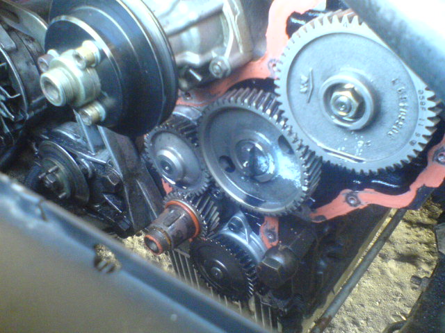

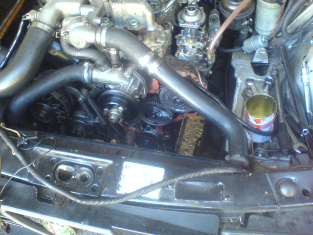

Re: rozvody
takhle vypadají rozvody na pořádným motoru
aneb- dieslová 75ka
jen vás chci nakrknout
aneb- dieslová 75ka
- Kůrkyn
- Příspěvky: 4916
- Bydliště: Pacov
Re: rozvody
Ty brďo, takhle jsem to viděl u trambusa

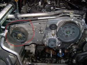

Re: rozvody
Teď mi začalo po delší jízdě na volnoběch vycházet takový pazvuk z rozvodů ( tento rok byly měněny), jde to z tohoto místa nahoře viz obrázek. Neměl jsem kryt rozvodů dole, tak nevím co je v tom místě. Mohlo by jít,třeba o ložisko od čerpadla jestli tam to čerpadlo je, nevím vařím z vody
- Milano75
- Příspěvky: 5150
Re: rozvody
to je alternátor- volnoběžka je zřejmě KO, je to slyšet i od míst nohou spolujezdce
taky mě to docela vyděsilo, když sem poprvé měnil rozvody na JTD
Re: rozvody
Tak to jsi mě Milane aspoň trošku uklidnil, já měl za to, že altík je někde zepředu
, ještě jsem neměl potřebu to nějak hluboce zkoumat. Tento rok mě kamarád dělal rozvody a taky tam něco poštěkávalo, byl to zklouzlý řemen na půl zbroušený, od té doby mám z jakéhokoliv zvuku ze strany rozvodů hrůzu
. Dnes se mi podařilo sundat aspoň ten přední kryt abych se uklidnil,že je rozvoďák v cajku.

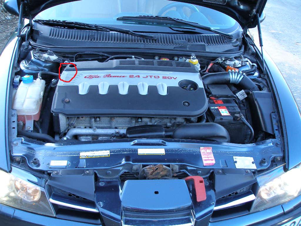

Re: rozvody
krásně opravená hadice
Re: rozvody
No ještě nebyl čas
. Jsem čekal kdo se ozve, vám taky nic neunikne dacani
Ale nadruhou stranu jsem s tím otočil Chorvatsko, takže fajný repas

Re: rozvody
jop a co jsem koukal tak na 1,9JTD 85kw k tomu altíku byl docela "fajn" přístup, hádám, že na 2,4 to bude ještě "vymakanější"
někde sem tu i možná vyděl pokec o alternátorech a abych tě navnadil tak to nebyla levná záležitost
a té hadice jsem si ani nevšiml, ale stejně to je lepší, než když sem byl omrknout alfu na prodej a týpek měl díru v hadici sání omotanou elektikářskou izolepou
Re: rozvody
Ty mě přijde,že to vychází z tadyma (2,4 ze 159 ) a to altík určo není, ale je možné, že to zkresluje a ten zvuk jde opravdu z altíka.
- Milano75
- Příspěvky: 5150
Re: rozvody
zkreslujeto
aletík je níže, skoro není vidět a to zakroužkované je rozvodové kolo z vačky

Re: rozvody
To zakroužkované je čerpadlo, vačka je napravo.
- Milano75
- Příspěvky: 5150
Re: rozvody
jop máš pravdu
