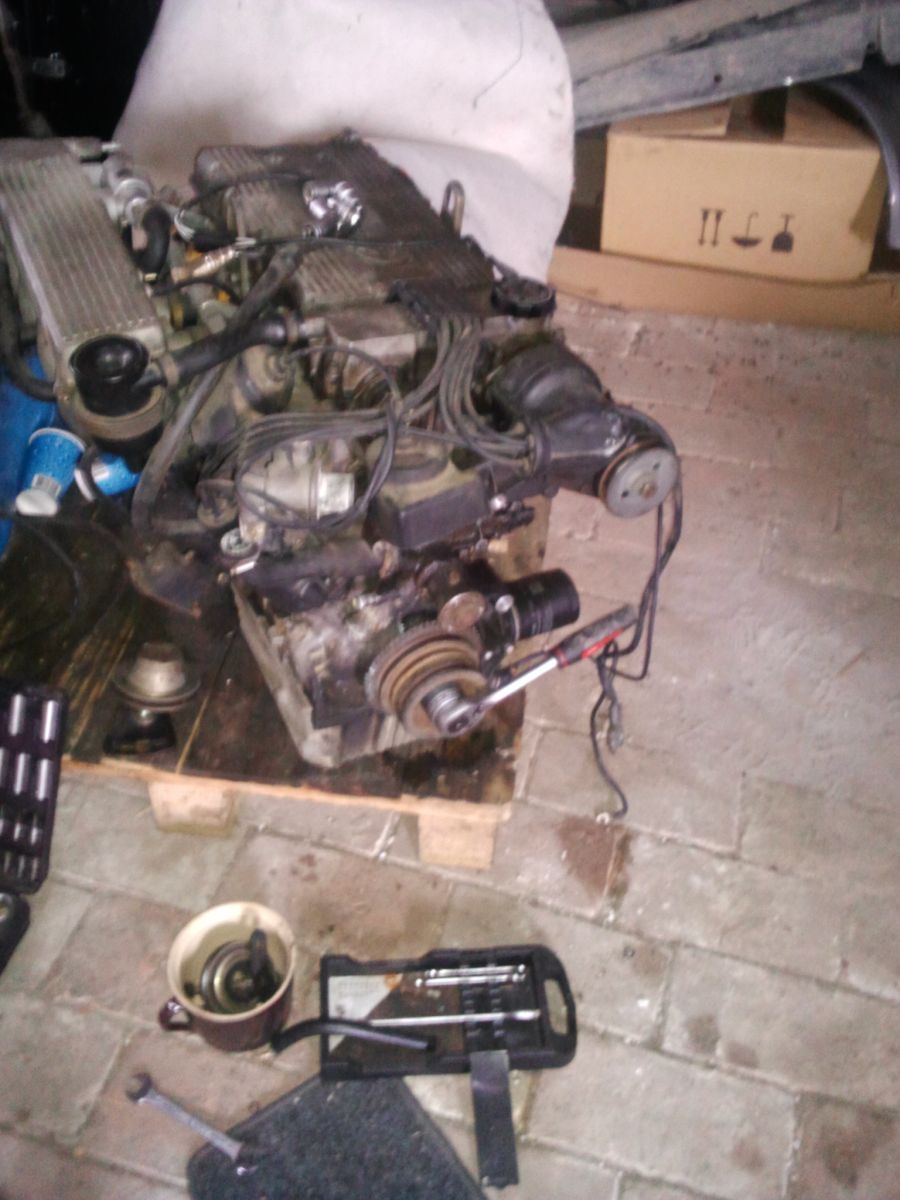

Dneska sem se pokoušel vydolovat ol.čerpadlo a ztroskotal sem na řemenici na klice,překvapilo mě že vodní pumpa má na sobě jakýs čípek aby nešla sundat bez řemenice dole:-)....:-). V zadu si motor kousnu třeba nastavcem,ale kam mam tocit??? Resp. povolovat???:-):-):-). Sem hrozná lama... Překvapuje mě jak jde všechno krásně povolit...

prej čípek
Já se z tebe po.
Jestli je čípek takovej trn, tak slouží na nastavení rozvodů na rysky- TJ ukazuje na rysku na řemenici. Opět základní znalost tetrisu, já řemenici při výměně vodní pumpy dole jistě neměl
Pokud se nepletu, na řemenici je klasika pravej závit, ale potřebuješ páku, golou to neurveš.

jo jo, ta matka je dotazena se me zda cca 300 Nm
Re: Hadice - Alfa Romeo 75 2.0 Twin Spark S (1988)
něco takhle decentního tam bude. To 1/2 ráčnou fakt ee Kdyžtak mám epesní metrovou tyč s navařenýma ořechama ( na poloosy)
i když, teď si tak nějak vzpomínám že je ta matka celkem utopená a je to přes nástavec když jsem točil motorem na rozvody. Takže mojí tyčí asi nee

MOc sem to nezkoušel,podle mě se to hejbalo s vodní pumpou:-):-):-). Potřebuju vyndat olejové čerpadlo:-).hondzik píše:prej čípekJá se z tebe po.
- Pivrnec911
- Příspěvky: 2733
- Bydliště: Lysá nad Labem
Dal sem na to normálně 36ku na poloosy,a akorát to vylejzá ven na ráčnu,zkusím někým motor zatížit,a přes trubku vyvinout max točivý moment mého Bussa:-).hondzik píše:něco takhle decentního tam bude. To 1/2 ráčnou fakt ee Kdyžtak mám epesní metrovou tyč s navařenýma ořechama ( na poloosy)
Pelouchem by jsi to měl povolit :-) a když ne tak kvalitní ráčnu a na to dvoumetrovou lešeňovku a jistojistě to povolíš :-)
