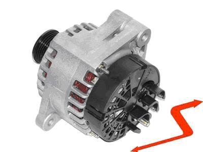

Hmm, z hlavy neřeknu, ale podle mě bude nalevo, tam co běhá řemenice. Hledej tohle :-)

Najdes ho vlavo dole za motorom sa da povedat. Tak radsej s tym moc nejazdi aby ta to niekde nenechalo. Mne ked odisiel altik tak ziadna kontrolka nic iba na krizovatke na bc ridna diskoteka a bol som v prdeli. Takze si to daj radsej checknut.
