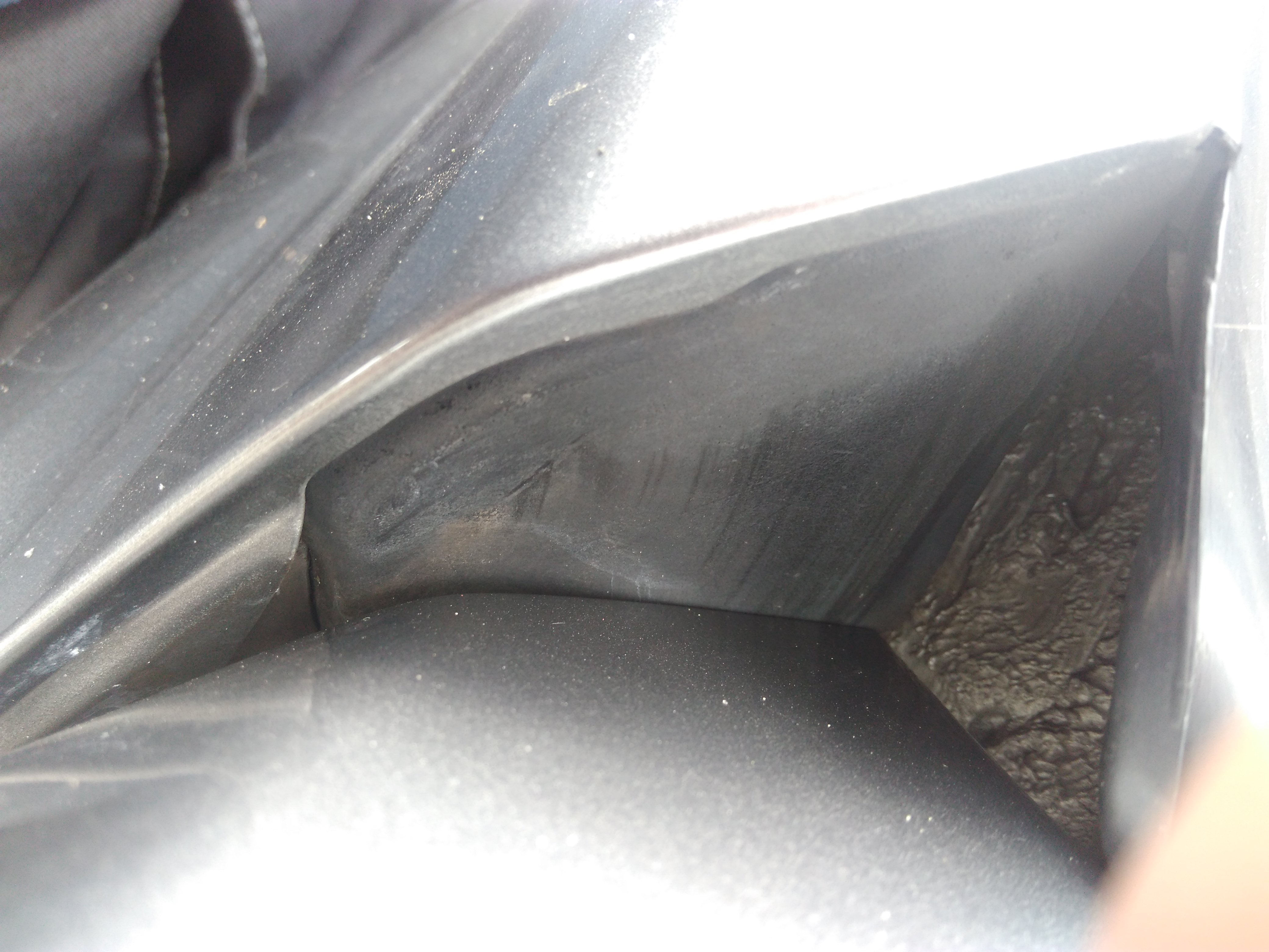

Zdar alfisti, měl jsem auto na výměnu dveří a blatníku páč do mě jeden trouba nacouval. Bohužel mi tam nedali gumovou krytku -ucpávku blatníku viz foto umístění v horní části blatníku otírá se o to roh kapoty ( ono toho chybělo víc, ale to doplnili) uměll by jste někdo zjistit číslo v epru hledal jsem to bohužel nenašel nevím ani jaký to má tvar když je to vymontované. Díky za snahu :smt023
