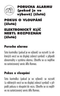

cus, tak jsem smutny... dneska jsem malem nedojel... Po ceste cca 40km vsechno naprosto okej a cca 200m od baraku se Alfa roztrepala jak ratlik, vubec nejela a netahla... jak kdybych jel na 2 valce... :/ prijel jsem na jednicku pred barak a vypl... Po dalsim nastartovanim to stejny s tim, ze se rozsvitila na palubovce ikonka Porucha alarmu (pokus o vloupani) a to stejny. viz. obrazek
Auto je mesic po servisu, vymenen alternator, pac ten stary doslouzil... Auto bylo potom hned na technicke a bez problemu. Ujeto cca 3500km.
Na diagnostice bez chyby :smt102 a altik dava jak ma kolem 14V... avsak vstrik 2 a 3 je na hodone -5 a +5 coz je mazec. Tak se chci zeptat, jestli je mozny, aby chciply dva vstriky v jeden okamzik a nebo budu hledat spatnou elektrinu...
Diky

Co konektory na těch dvou vstřicích?

tydytek píše: 4.2.2020, úte 20:12 Co konektory na těch dvou vstřicích?
Taky by to bylo první, po čem bych šel.
