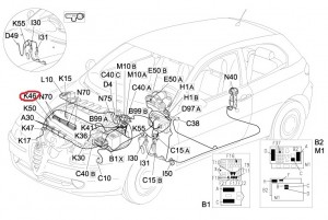

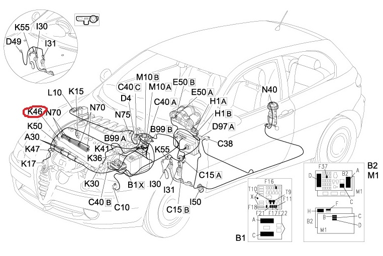

čidlo je K46 viz obr.

Podle toho schématu to vypadá snadně ,snad k němu bude dobrý přístup. Zkusím to hned zítra jak dorazí čidlo a já se vrátím z SVK..

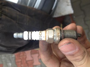

Vyměnil jsem v sobotu svíčky NGK za původní , co tam byly ,viz fotky..hnus..
Trochu vodní emulze bylo pod krytem , ale viděl jsem už více vody v motoře , tak nějak to zatím neřeším.

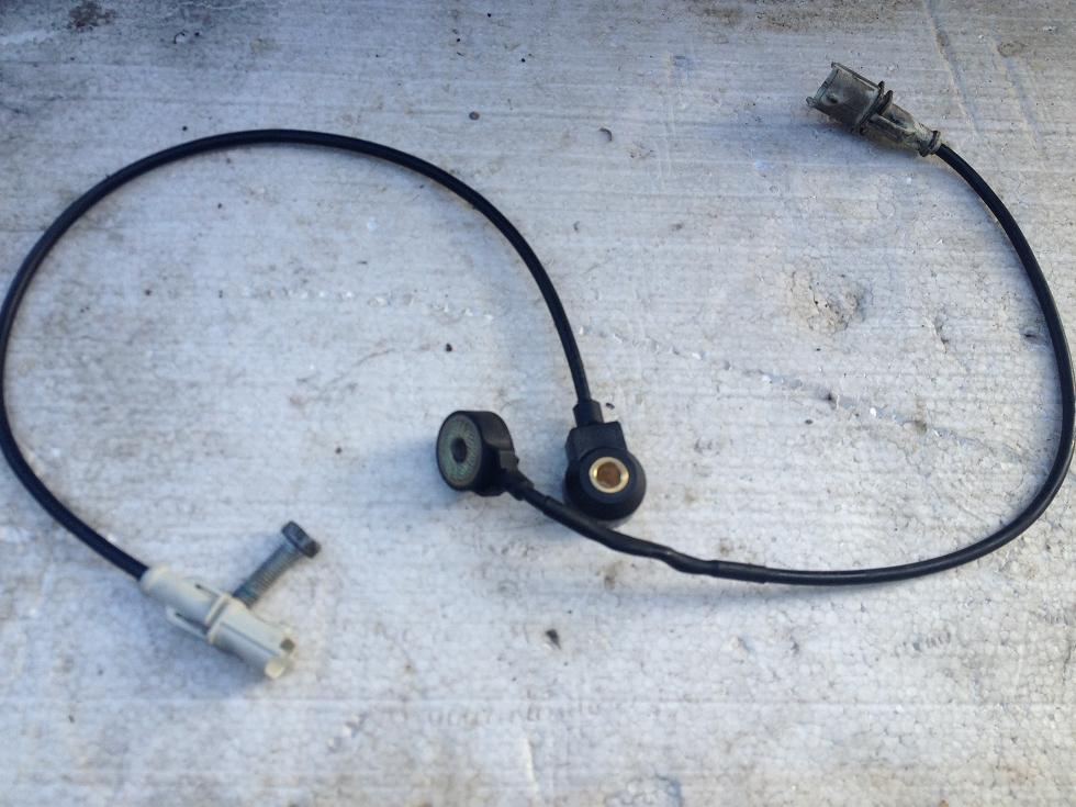

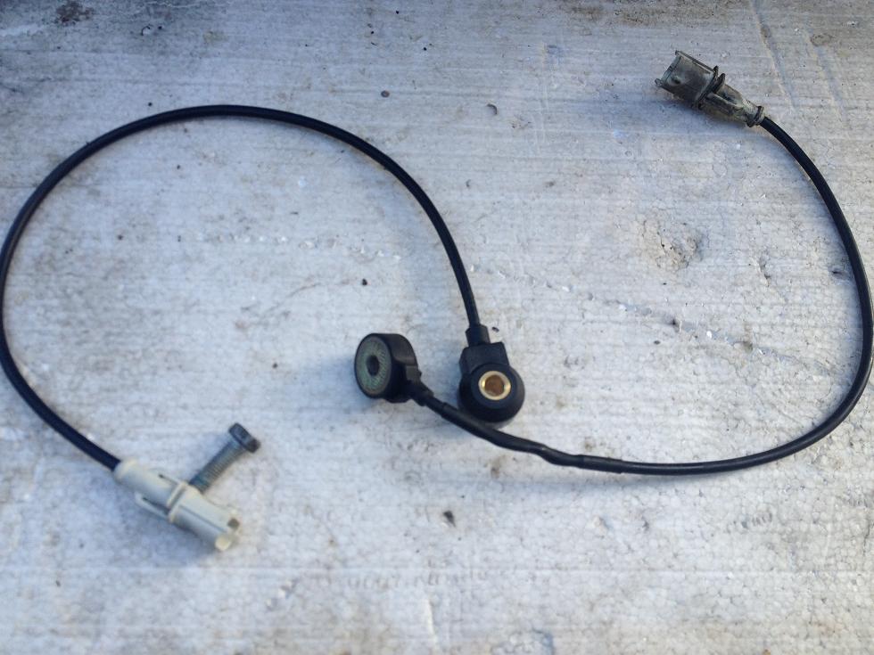

Vyměnil jsem senzor klepání.
1) ten senzor K46 to vůbec nebyl!!!! K46 je na vačce , RPM , senzor klepání je ze zadní strany motoru.Nejsnadnější způsob jak ho namontovat byl oddělat škrtící klapku a protáhnout ruku.

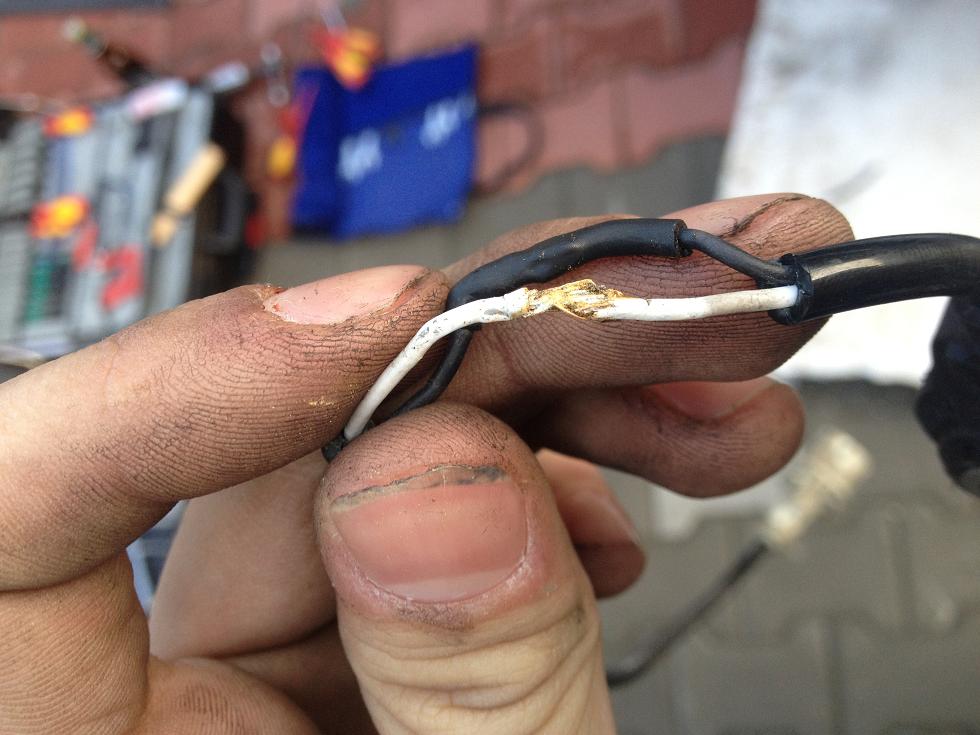

-původní senzor byl už původním majitelem nějákým , opravován. Viz foto.

Tak mě tedy napadá ,že mi vlastně chtěl Princ William chtěl pomoct , ale zakroužkoval mi RPM senzor a né čidlo klepání , o kterém jsme se bavili.

Jak jsem psal na začátku, s tímhle problémem jsem se osobně nesetkal a jenom jsem psal, že když někomu takhle chcípalo auto, tak to bylo čidlo klepání a když to tady potvrdili a i na netu to bylo ono podle kodu chyby...
stejně jsi měl to čidlo nějakaký potuněný a ten obnaženej drát by nedělal dobrotu... jinak pokuď nejezdíš hodně krátký trasy, tak ta emulze v motoru není nic dobrého...

V eLearnu je RPM senzor pod K46, jo ten obrázek je pro tu slabší 1.6TS. (senzor klepání bych očekával pod pojmem "Knock sensor").

Petr: Bylo to přepájené
a ve smršťovací bužírce.Zaoxidované ale funkční.Otázkou-jak dlouho.
