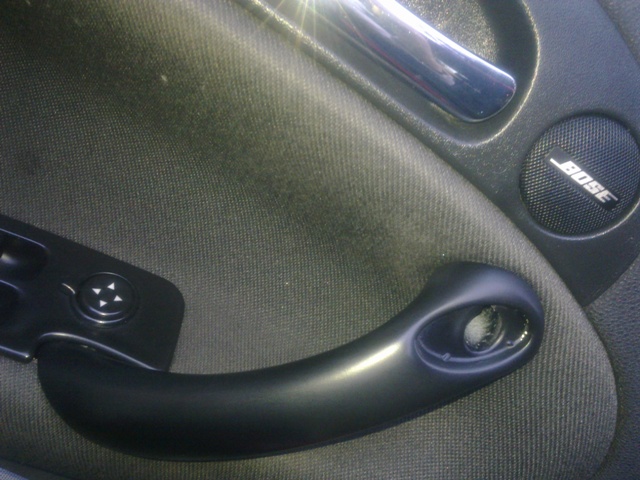

Ty madla, řadička a volantový tlačítka jsou normální věc. Já jsem to vyřešil demontáží madel a serváním toho pogumovanýho xindlu. Pak jsem to vzal naleptávačem na plasty, plničem a nakonec matnou černou. Výsledek je luxusní! Volant je problém, na tý tlačítkový gumě nic dlouho nedrží. Na řadičku se chystam, musim vybrat nějakou vhodnou, žádnou tuzingovou.

Princ William - mohl by jsi poskytnout nějaké fotky ? Též mě ty madla štvou a nechce se mi to moc řešit tímto...

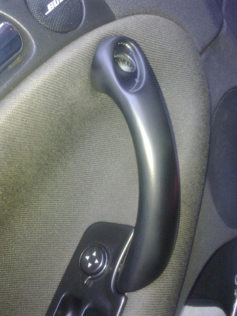

Tak slibovaný fotky madla. Foceno mobilem, tak omluvte kvalitu. Jinak stříkal jsem i ten ovladač na stahování oken. Ta krytka madla tam chybí viz důvod výše. Snad se Vám to bude líbit a předam inspiraci dalším lidem.

Vypadá to suprově...

To vůbec nevypadá špatně a vzhledem k tomu, že je stříklej i ten ovladač to vypadá (pro neznalýho) jak originál. Ono to asi nebude tak odolný proti prstýnkům, ale zase by se případný škrábance mohly dát snadno rozleštit různýma pastama... Fakt dobrý :smt023

Prstýnky nenosim. Jelikož je podklad relativně tvrdý, tak to i něco vydrží. Pořád lepší než to obšívat (a výsledek obšití se mi 2x moc nelíbí), takhle je to OK.
