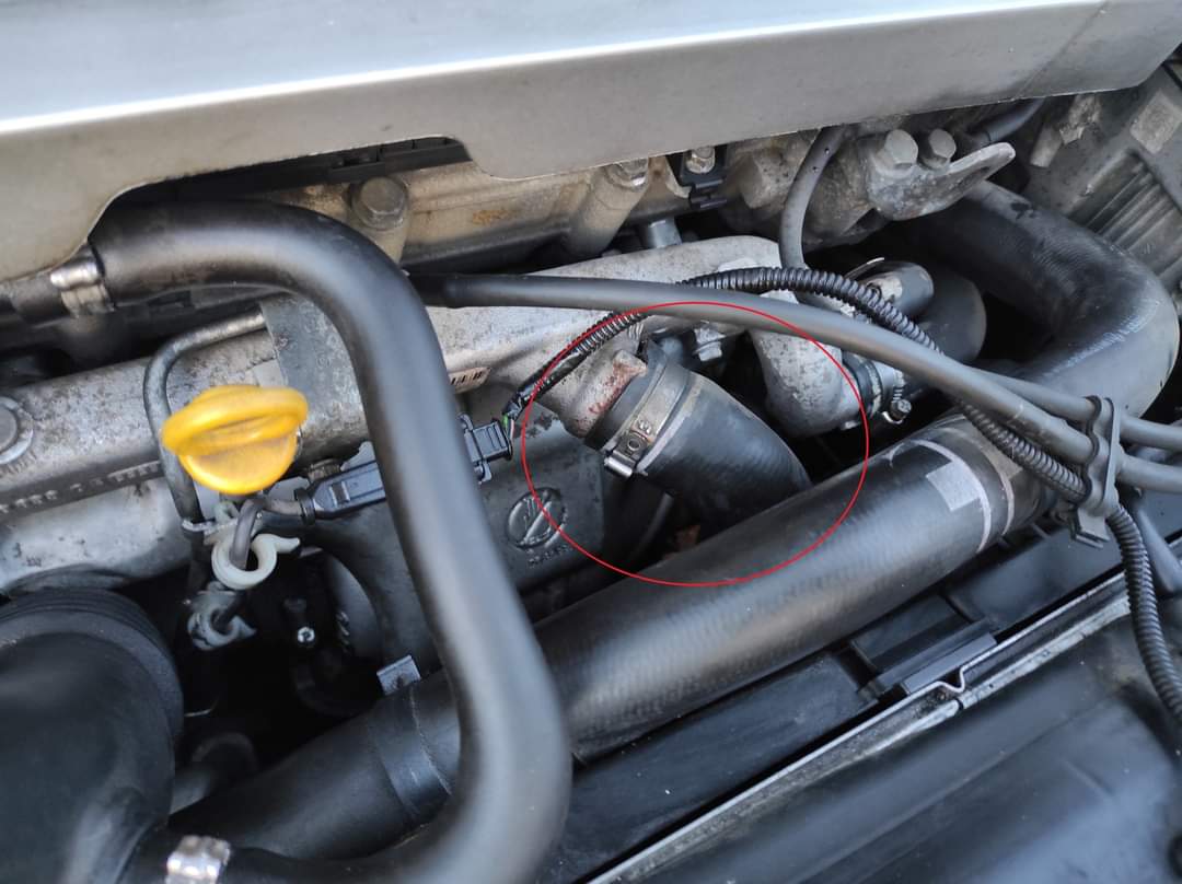

Zdravím. 159 SW 1,9 / 110kw.
Praskla hadice. Poprosím, jestli mě někdo hodí odkaz na novou, jaký typ atd.
Díkes. 👊🏼
