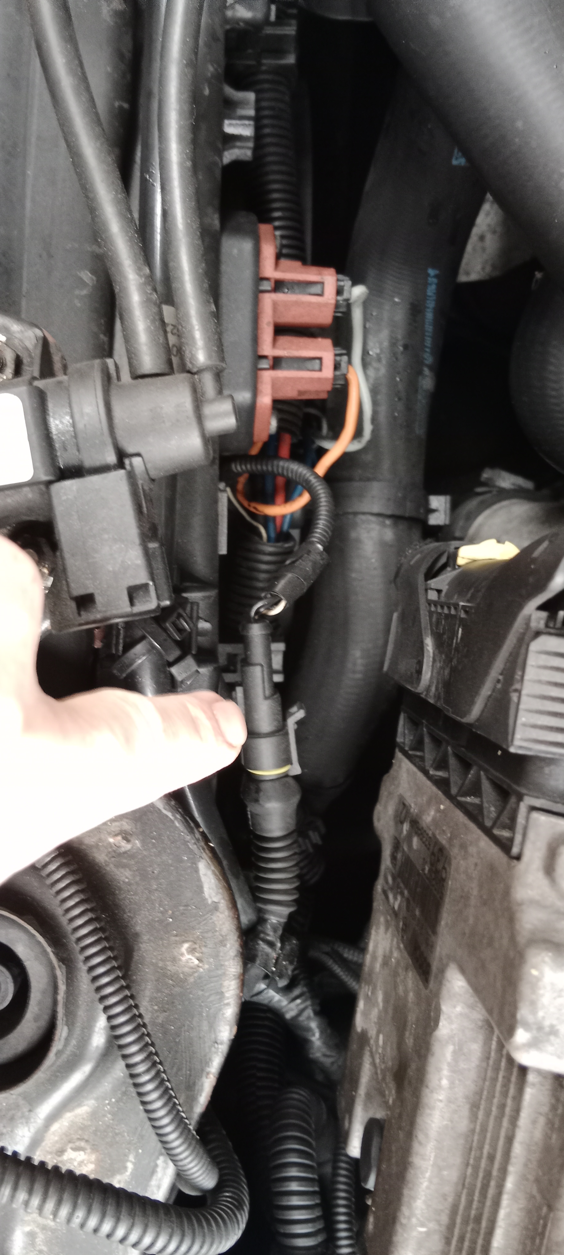

Je to už víc jak rok,co jsem to řešil. Změř kolik je voltů v tom konektoru. Tuším, že tam musí být 12v,jinak máš uhnilej kabel někde mezi pojistkovkou a tím konektorem.

Aleš 292 píše: 13.2.2023, pon 14:32 Je to už víc jak rok,co jsem to řešil. Změř kolik je voltů v tom konektoru. Tuším, že tam musí být 12v,jinak máš uhnilej kabel někde mezi pojistkovkou a tím konektorem.
K tomuhle konektoru je připojená jen patice, která má v sobě jeden drátek a ten je jenom ohnutý zpět do patice. Nevím úplně jaký to má význam :D

Já měl problém v tomhle. Původně jsem tam měl něco kolem 6v,jak byl uhnilej. Změř to v části napravo.

Aleš 292 píše: 13.2.2023, pon 14:40 Já měl problém v tomhle. Původně jsem tam měl něco kolem 6v,jak byl uhnilej. Změř to v části napravo.
Ok, zítra dám vědět. :smt023

Tak když přivedu 12V na kabel co vede z pojistkové skříně do odporu, větrák se roztočí. Pokud chci aktivovat větrák na nižší rychlost přes diagnostiku, relatko necvaka a větrák nevali....

Přerušený kabel mezi ECU motoru a pojistkovkou (relátkem). Propískni a uvidíš.

Aleš 292 píše: 13.2.2023, pon 14:28 IMG_20230213_142657.jpg
Měl jsi pravdu 🙂 Byl to uklepaný drát ve svazku nad levým kolem 😀 spojil jsem to a už to fouká 🤌🏻
